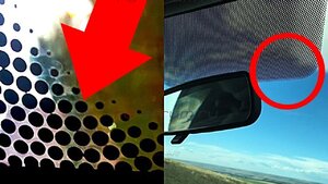

@Валерий 161, берете силиконовое масло, одна капля на присоску, растираете по всей поверхности(нужно чтобы поверхность присоски стала жирной, но не скользской!). Крепить только на чистый и гладкий участок стекла(не налезать даже краем на шелкографию). Все, эффект достигнут...:drink:[DOUBLEPOST=1563874872][/DOUBLEPOST]

@Rus-l а что за шелкография? o_O

Так называемая декоративная рамка по периметру стекла, темного цвета, выполненная точечным способом:
@Rus-l а понял) может у меня опять отвалился именно из-за этого, что краем на эту шелкографию залез :(
Когда купил Кайман С, приобрел два крепления на Али... для экшн камер. На скотче 3М, жирном таком... Место под шар один в один... НИ РАЗУ НЕ УПАЛ девайс.

Да может из-за шелкографии. Я намазал присоску обыкновенным моторным маслом
