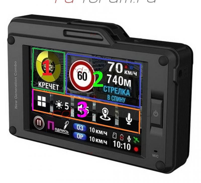

Хочу исправить одну вещь в работе устройства. Езжу всегда в режиме "РД" (режим "РД+ВР" не использую). Линия меню "3" появляется при нажатии на экране, заменяя время и диапазоны радаров, а вот исчезает не всегда.
Когда нет события, то нажимая на экран в места "1" и "2" меню(место "3") исчезает, а при появлении события, выключить его невозможно и пару раз я случайно создавал себе точки пользователя(POI). Можно ли сделать по умолчанию место "2" включением/выключением меню при любом событии и в любом состоянии?
Ещё. Удаление точки пользователя, при большой скорости не удается, за то время которое нужно давить соответствующую пиктограмму на экране, так как видимо точку я поставил при очень маленькой скорости, а на большой удалить не получается. Может как-то переделать это? Допустим для установки нужно давить 3 секунды, а чтобы убрать, наоборот, просто нажать на пиктограмму.
И предложение. Можно ли сделать пропуск события, также как реализовано отключения звука при нажатии на место "1" при детектировании радара? Допустим стоит фиксированная камера, но пользователю не важно оно и он нажатием на тоже самое место, что отключает звук радара, тоже отключает оповещение о событии.

При нажатии на зону оповещения диапазона отключается звук диапазона. При нажатии на зону с информацией о камере выключается звук превышения Лимита превышения.
