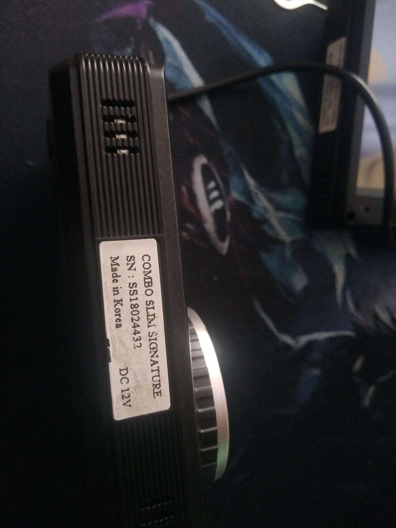

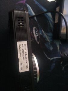

Скачиваю от сигнатурного. Несообразил, что залез в тему несигнатурного Слима.

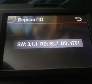

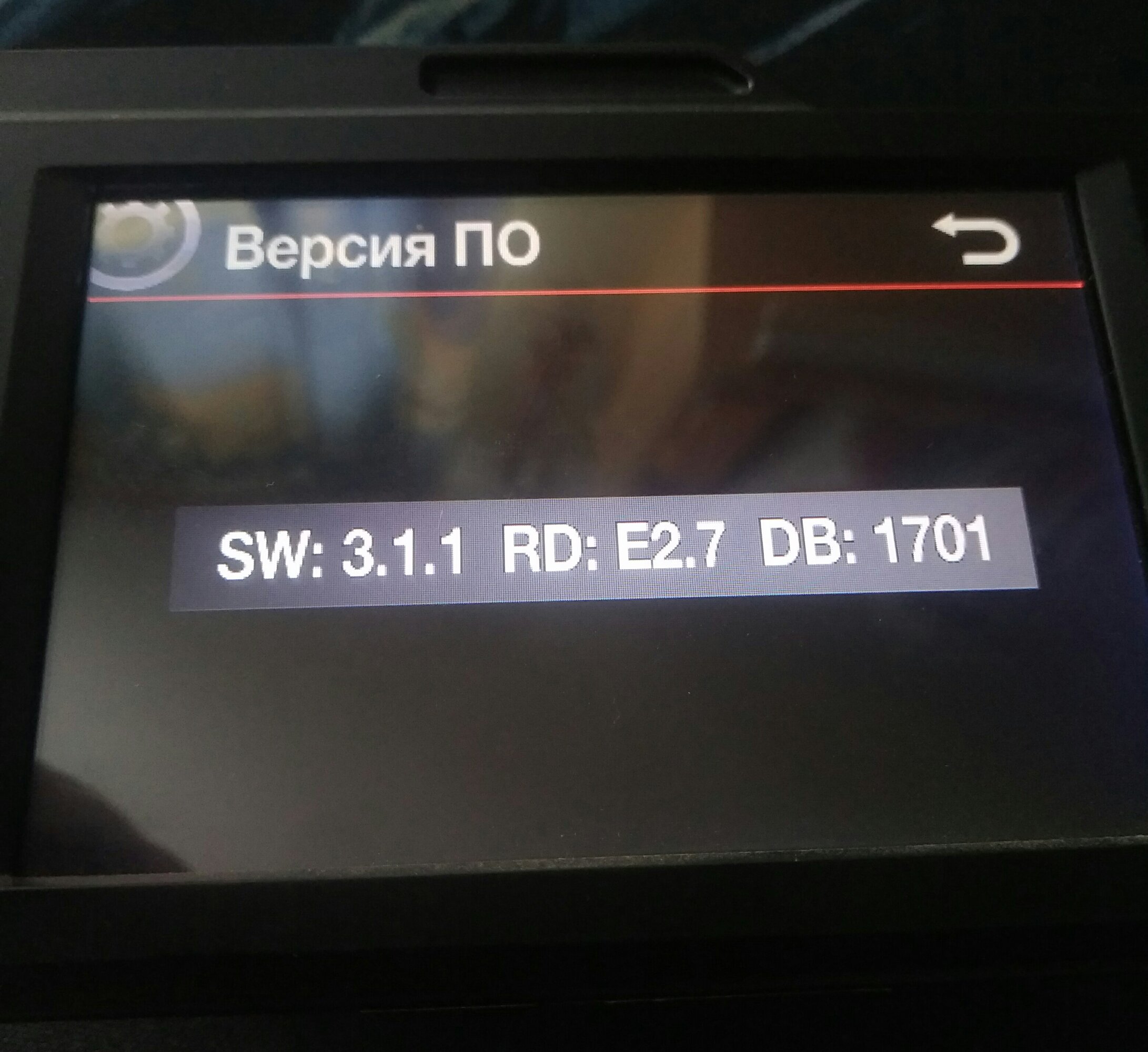

Прошивка радаров и бызы происходит до 100% и пишит успешно, но вот номера прошивки при этом не пишет, пусто. В итоге в настройках версии прошивки выглядят так...
Дивайс к ГПС подкдючился?

Все заработало, Я оказывается по сохранённой ссылке скачивал от обычного, а у меня сингатурный. Подлецы на вид один в один, я и не знал, что есть ещё простой :D

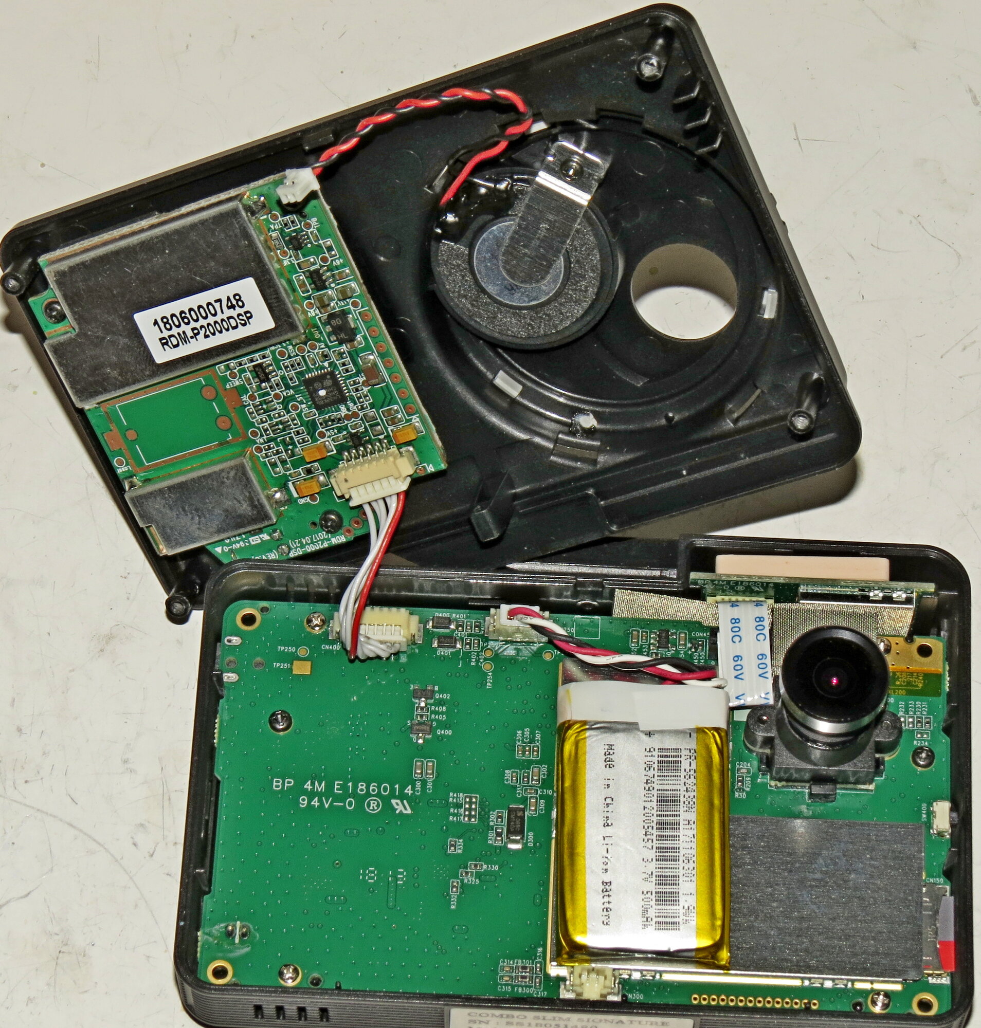

Всем привет, комбо Слим сигнатур, недавно при обновлении карт столкнулся с проблемой подтверждения и тогда же выявил проблему что тач некорректно работает, не в плане точности нажатий, а вообще реагирования на нажатия , из 10-20 нажатий на экран сработает, вообщем разобрал добрался до контактов тачскрина, сопротивления первого слоя 570ом(что норм)второго 25-26ком(что вроде как очень до хрена) замыканий между слоями нет. Встал вопрос кто может сталкивался с глюком тача, где найти тач иди модуль дисплея в сборе? Или покупать на авито мертвый комбо с целым экраном? У шоми можно заказать?
П. С. Дело не в калибровке, раз 10 делал -не помогает, он вообще можно сказать не видит нажатия впринципе
