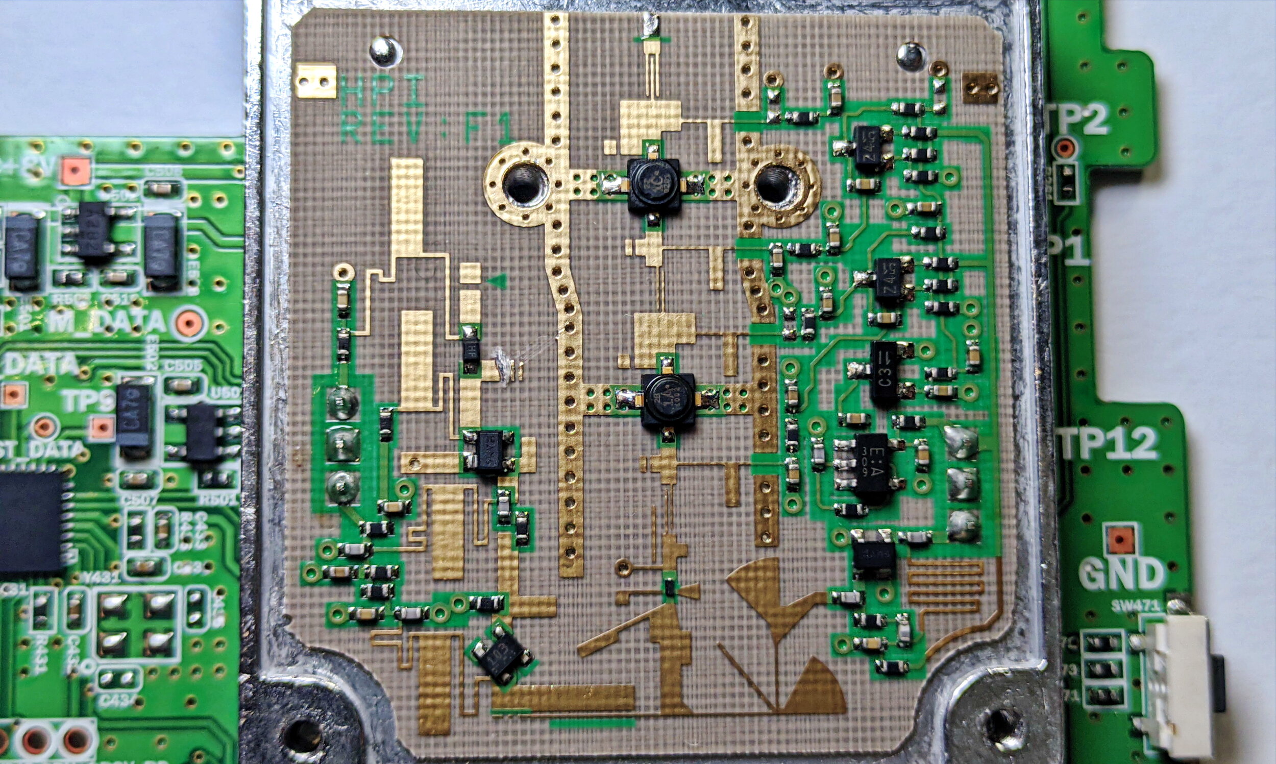

внутренности рупора
Что-то кроме надписи ревизии на плате и места ручной подстройки частоты - я отличий с начинкой 9100x/6000s/5900s/8700wifi не нашёл, никаких. У них у всех Rev:A, а тут Rev:F1.
Транзисторы те же, все детали на тех же местах, узор дорожек на первый взгляд тоже совпадает. Видимо, я просто чего-то не замечаю.

По поводу отличий РД-части от 9100x и иже - пытался получить информацию, но ничего толкового не выяснил.
Номиналы компонентов не сравнить, да и форму рупора тоже, но на вид как будто все примерно такое же, хотя ревизии плат и рупора вроде бы другие (схему под рупором, правда, не посмотрел - может, там что накрутили). Но неолайновцы заявляют, что на 30-50% дальше берет, чем 9100х.
За счет чего - непонятно, может, софт еще допиливали.

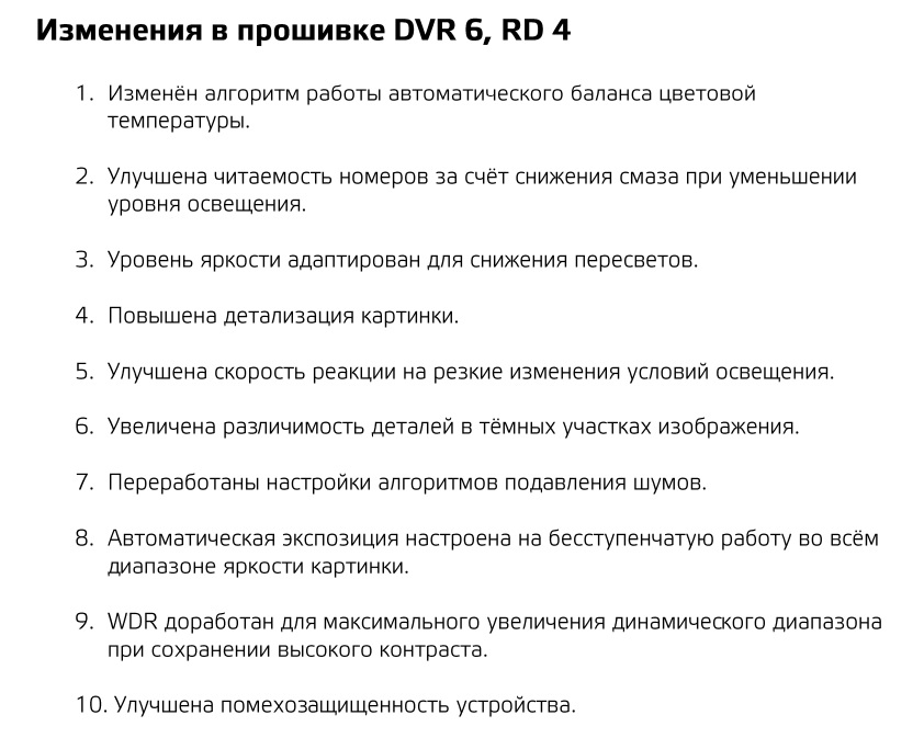

Вышло серьезное обновление
