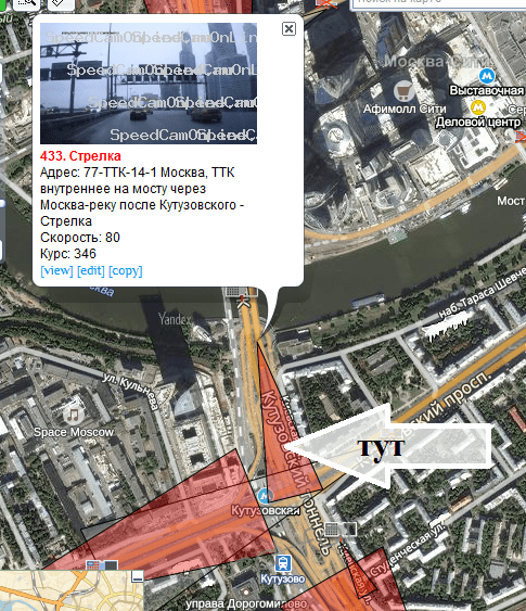

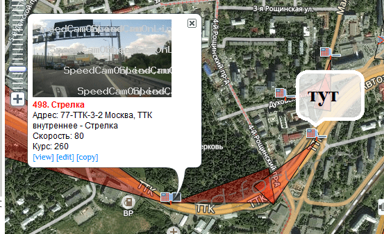

Небольшой кусок, внутренняя ТТК, от Автозаводского моста до Москва-сити:
Комментарии для тех, кому незнакома местность...

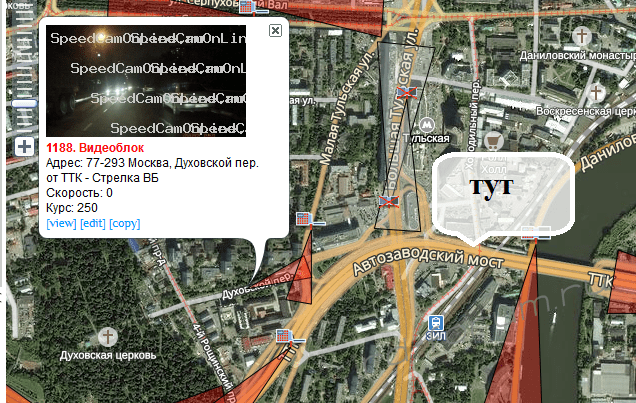

Начало - примерно вот
0:32 - ВБ, разумеется, остался справа, видно, что начинаем от него удаляться, оповещение перебивается следующей стрелкой:
0:58 - поравнялись с фермой, через 2 секунды - сигнал о проезде камеры.
1:38 - 1:45 - К1. WTF? Чей-то дистроник?
2:06 - вход в туннель
2:15 - потеря спутников
2:22 - сброс показаний скорости
2:35 - обнаружено излучение Стрелки на выходе из туннеля
2:50 - поравнялись с фермой, на которой висит стрелка. Слушаем всю эту прелесть... При установке вместо стрелки какого-нибудь АУ-ВС - залёт 146%

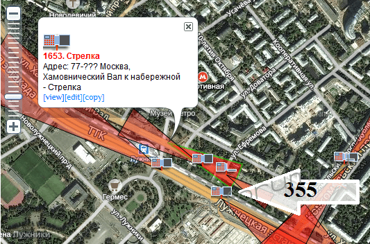

3:32 - поравнялись с фермой, на которой висит стрелка № 355.
3:34 - услышали про это и сразу получили уведомление о стоящей справа 1653, с лимитом 60.
3:48 - потеряли её...

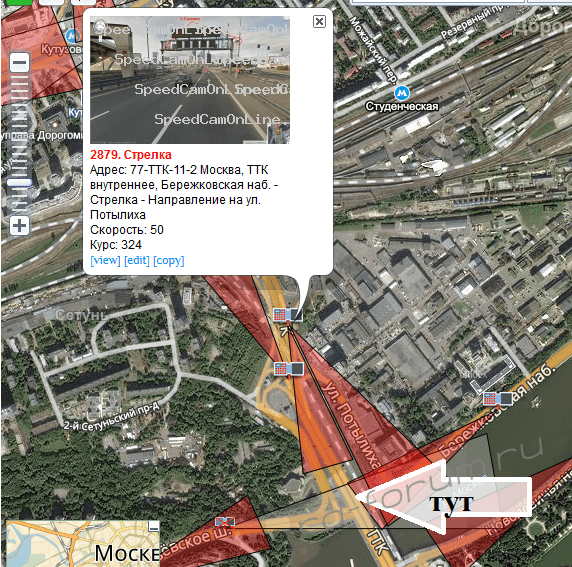

4:42 - получаем уведомление о стрелке 2879. Висящая на той же ферме 344-я с лимитом 80 и "правильным" направлением - проигнорирована:
5:06 - поравнялись с фермой, на которой висит эта пара стрелок.
5:09 - вместо сигнала "проезда" - начинается увеличение дистанции до объекта и происходит "отваливание"
5:45 - вход в туннель

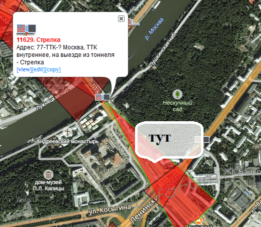

5:54 - "на остатках GPS'a" - предупреждение о стрелке на выходе из туннеля, затем - потеря GPS
6:21 - поравнялись с фермой, на которой висит эта стрелка.
Проезд Стрелки-ВБ по Дмитровке с хроническим запаздыванием оповещения заливать смысла не вижу. Задержка - аналогичная показанным. Выводы - предлагается сделать самостоятельно...

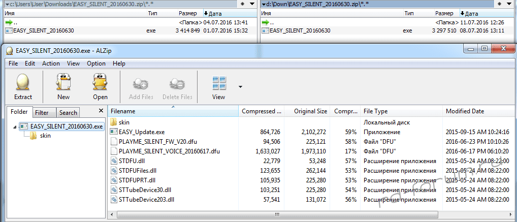

Что я не правильно делаю?

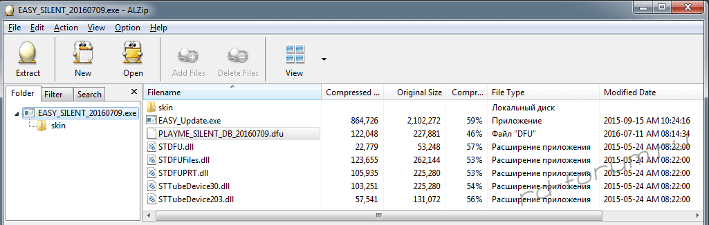

Селент решил обновить сначала обновляю на
EASY_SILENT_20160630 - обновило ПО.голос и БД
Потом обновляю базу 0716 Здесь только одна БД Все 100% обновилась . Выхожу с программы. Подключаю в машине ,а он пишет ПО 020 БД 0616
Последний пункт повторял несколько раз . Одно и тоже в итоге 0616.
Правда АВАСТ ругается что неизвестный файл, но если открываю от имени администратора ,то программка обновления открывается.
Где ошибка ? Файл обновления 0716 - Обновляется на 100% , а в итоге на заставке показывает 0616

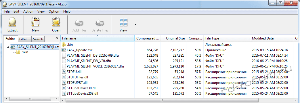

Вам знакома история про надпись на сарае и дрова?
Да, файл ими назван PLAYME_SILENT_DB_20160709.dfu. А вот в нём самом - прописана версия 0616...
8 029
вот даже как оно!

@avto036 перевыложили официалы базу вроде сегодня, пробуйте
firmware ПО-v20 БД-0716 July 14, 2016 11:23
Программа для обновления ПО, последняя база данных стационарных камер, актуальная прошивка. Изменения в прошивке: Добавлены сигнатуры ручных радаров - ИСКРА, ВИЗИР, БИНАР, РАДИС, ЛИСД, АМАТА и СОКОЛ.

В третий раз закинул он невод... (с)
Просто собрано в один файл то, что перед этим было в двух:
upload_2016-7-11_13-29-48-png.28625
upload_2016-7-12_11-16-9-png.28645
