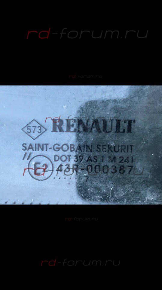

Посмотрел на картинках на Renault Velsatis. А стекло случайно не атермальное?

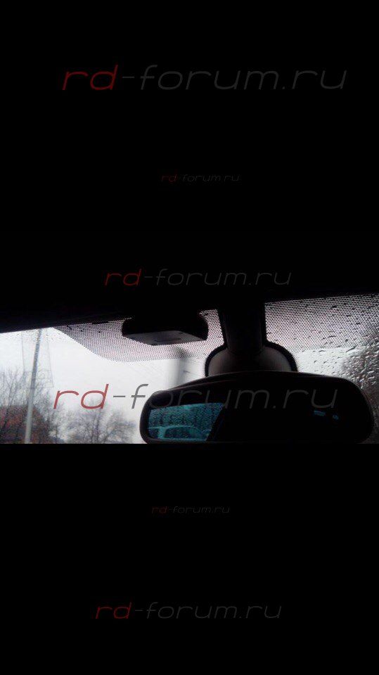

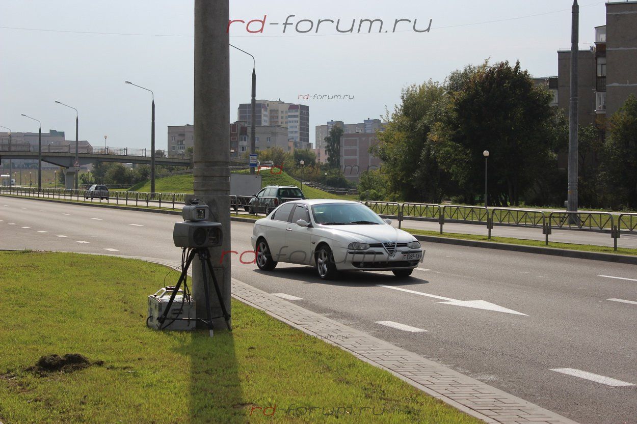

Я ставил его и в зоне зеркала, там чёрные точки. И ничего не работает
Я перепутал, просто сам радар пищал когда наводишь, что это лазер
Вот такое у нас
Это вроде тринога но ее не видит даже
Ну, судя по вот этому:
Подскажите как он работает через Атермальное лобовое стекло?
оно самое.
Тогда бы неплохо к фото "Стрелки в Белоруссии" добавить ещё и фото расположения РД в машине.
Вам уже выше писали, что вы "Полискан" Vitronic Poliscan - автономный лазерный фоторадар "Стрелкой" обзываете. И это чисто лазерный радар, и соответственно
РД пищал правильно.

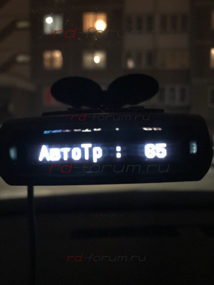

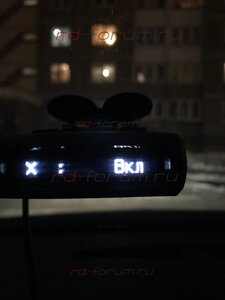

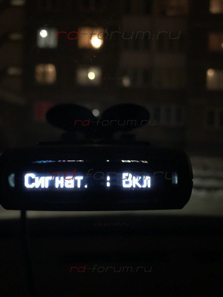

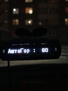

Вот тут находится только справой стороны[DOUBLEPOST=1516821242][/DOUBLEPOST]Про вид камеры извините перепутал[DOUBLEPOST=1516821482][/DOUBLEPOST]Вот так настроен:

Вот мое стекло. Это родное?

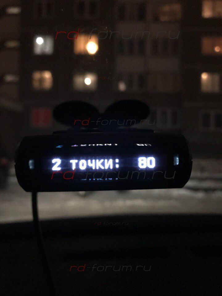

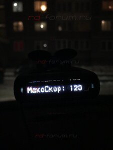

Ребят доброго времени суток. Как бы небыло проблем и не писал.
Такой момент катаюсь с 1000-ом сигнатур. До последнего обновления все было ок.
Теперь обновился на новую прошу, залил свежие базы. Так вот по ГПС он ничего из базы не определяет, хотя ГПС работает. Полный сброс делал, не помогает. Ловит только радарной частью. Откатился на предыдущую прошу, но базы снова залил от 22.01, тоже самое, даже с полный сбросом.
Что может быть? У ребят теже девайся с теми же настройками и прошивками, все показывает.
Какое значение стоит в меню в пункте «2 точки»?
Поэтому и не оповещается. OFF - отключает оповещения о точках из базы, при этом все остальные функции GPS работают. Фраза «полный сброс делал - не помогает» подразумевает, что Вы катались с именно с дефолтными настройками, а не меняли их после сброса на свои
Т.е. поставить ON или какое значение?

On - всегда двухточечная база. 0 - всегда одноточечная база. 80 - до 80 км/с двухточечная, выше 80 - одноточечная.
Понял, поставлю 80, протестю и отпишу. Придеться снова на новую прошивку прошить...
80 это для примера. Это значение по умолчанию. Можно поставить любое значение от 10 до 120 с шагом в 10
