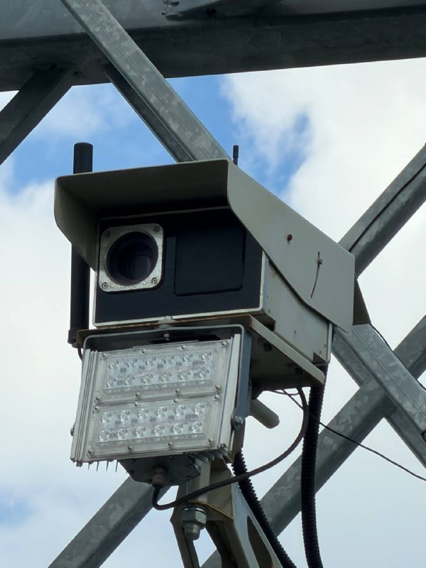

Кстати, на счёт вопроса про Призму
Это то я видел, но там и Пульсар детектируется как Призма-М, и то что в конце явно не похоже на Призму несмотря на детект в этой сигнатуре., больше похоже на Пульсар.
sovnev
07.03.2020
599
Белгород
Sochi PRO II, Split Air
Тигуан
1 - Арена (Метеор не просматривается в кадре, в некоторых базах он установлен на ближнем столбе)
2 - Пульсар с датчиком, котрый детектируется как Призма М
3 - Кордон М4
4 - Метеор
5 - Пульсар с датчиком, котрый детектируется как Призма М
Данный Пульсар:
