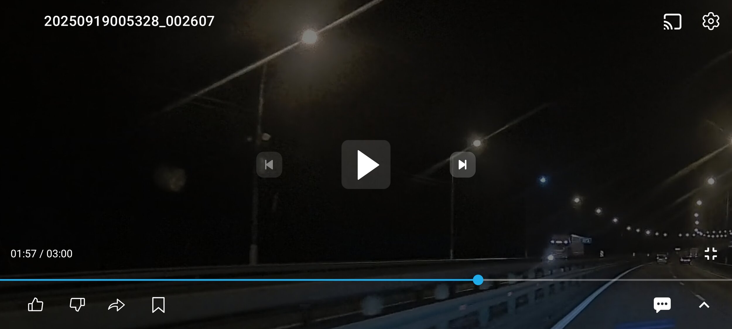

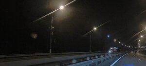

Вот поведение на М4 Doppler для понятия... Резать ничего не стал....
20250919005328_002607
Если я правильно понял, то во второй половине видео обычный Скат в спину вроде нормально отработал.
А для первой половины видео - специально сделали отключаемый "Скат-М":lol:

Что то с рутуба не так вставляет как ютуба...?
Скат в спину - хорошо.
От таких ложных можно избавиться. Видео информативное, если сработка Скат Н на датчики на рамке информационного табло. У меня не было таких ложных сработок на участке М-4 Богучар - Краснодар.

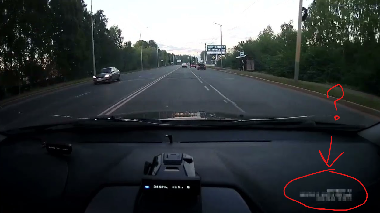

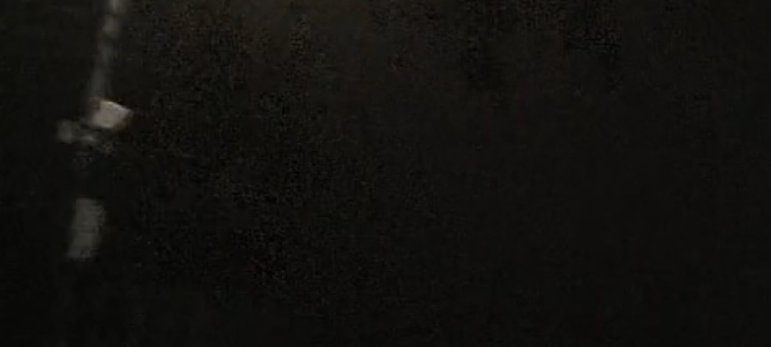

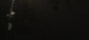

Да не было там ничего вроде...
Андрей, я не настаиваю, но на столбе слева что-то висит. Вот тут:
Возможно показалось...но на Скат с "козырьком" похоже.
Когда что то висит, надо креститься. Я не хвалю допплер - я просто им пользуюсь и не получаю штрафов.
Крестится надо когда кажется.
Но я уверен, что те, кто может ездить и не получать штрафы, могут даже в темноте распознать не только модель радара, но и "распознать его подсигнатуру":lol:
Возможно Жень, но таких помех много, где и не висит ничего... Что по БД, что по ЯН там не было ничего вроде...
Да это понятно, что сразу можно не понять - только при тщательном осмотре на видео.
В движении (и особенно ночью) сразу распознать ложную от помехи могут не только лишь все только те, которым и РД возможно не нужен, чтобы передвигаться без штрафов:lol:
Ну это как бы не совсем показатель. Бывает "новые грибы вылезают в новых местах"...
