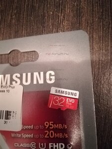

Коллеги, будет ли работать регистратор с картой емкостью 128 ГБ? Экспериментировать и покупать карту на 128ГБ, а она не будет работать в регистраторе, как-то жалко денег
Могу сказать одно: моя флеха не работает в 30fps SuperHD (1296p)
    690,3 КБ · Просмотры: 557

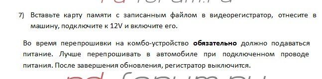

При обновлении последней прошивки первый файл (combo_evos_fw.xup) прошился норм с аккумулятора.
Я бы не советовал так делать, в процессе такой прошивки от встроенного аккумулятора велик риск получить кирпич, да и инструкция говорит
Чайник
8 163
Насколько мне известно, ни один девайс не рекомендуют прошивать от встроенного акума. Ну и таскать в машину тож не обязательно. Достаточно источника питания на 12В с подходящим разъёмом и током отдачи не менее 0,5А.
