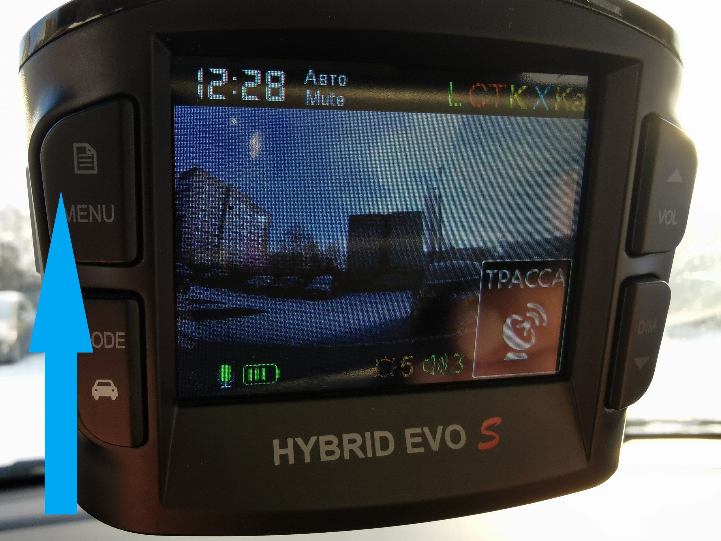

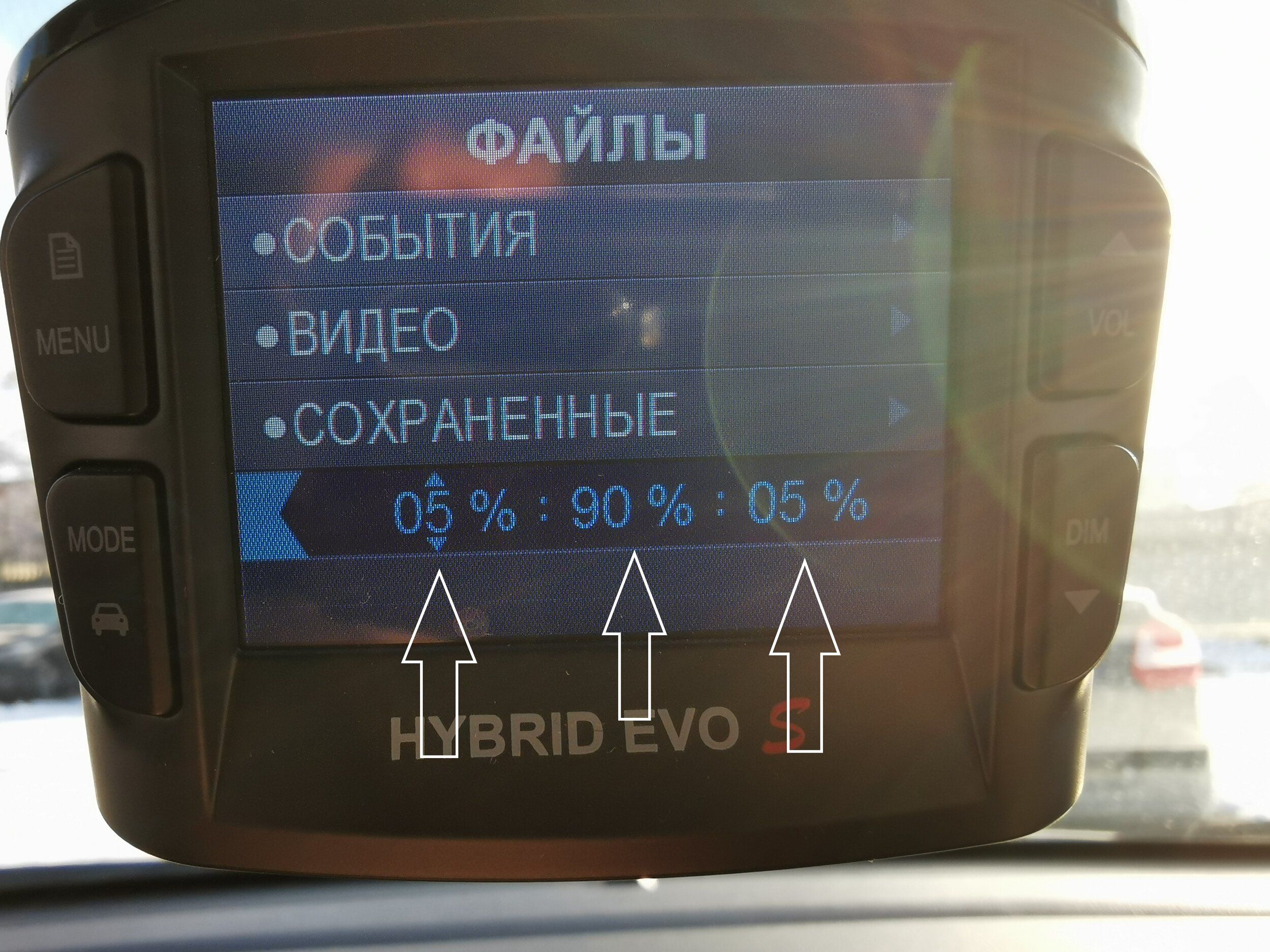

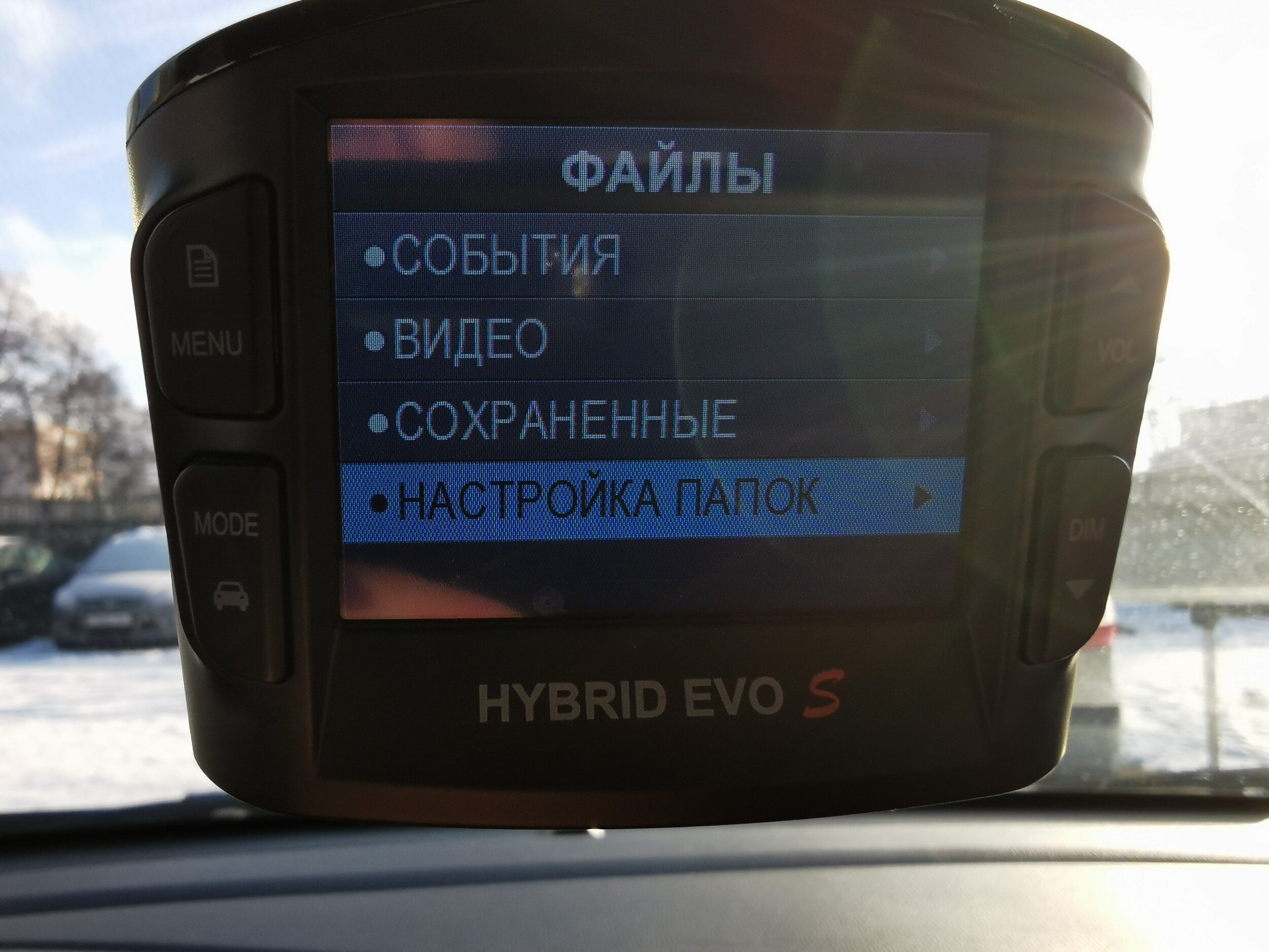

Уважаемые форумчане, хочу спросить. На флешку 32 ГБ (самсунг оригинал) помещается 5 коротеньких сюжетов, секунд по 60 и всё. А затем первый стирается и т. д. Что то, как то мало... может настроить надо? Спасибо.

Добрый день!
Попробуйте изменить соотношение объема флешки, выделяемого под "нормальное" и "аварийное" видео.
У себя поставил 5%/90%/5%

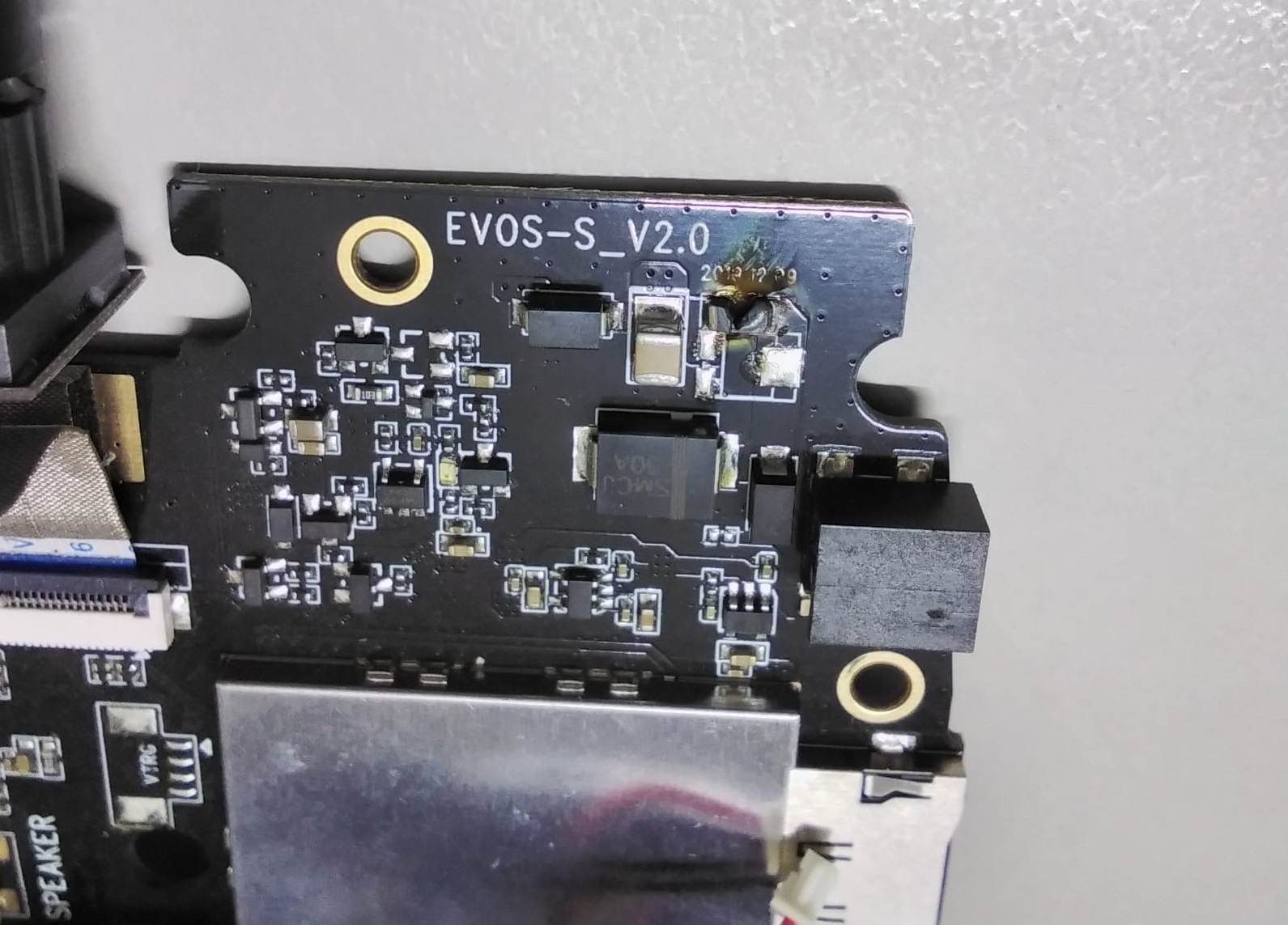

Подскажите, что сгорело?

@Abzal, на плате версии 1.2 в этом месте детальки нету, там чуть ниже вместо неё стоит суппрессор. Полагаю, на аппарат подали более 15В.

Спасибо, выяснилось что это дроссель. Замена его не спасает, при установке радарной части комбик тухнет
Где то радарная часть коротит
