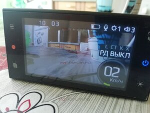

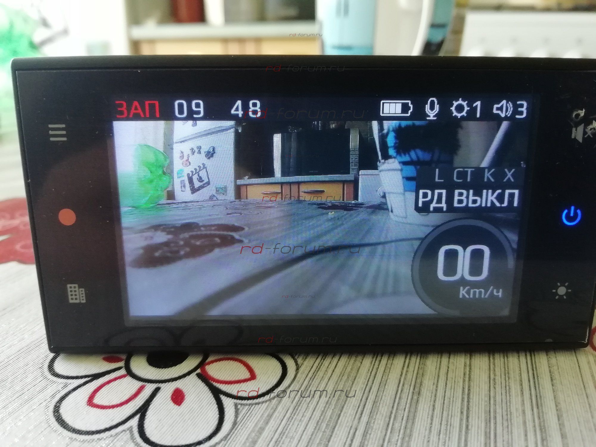

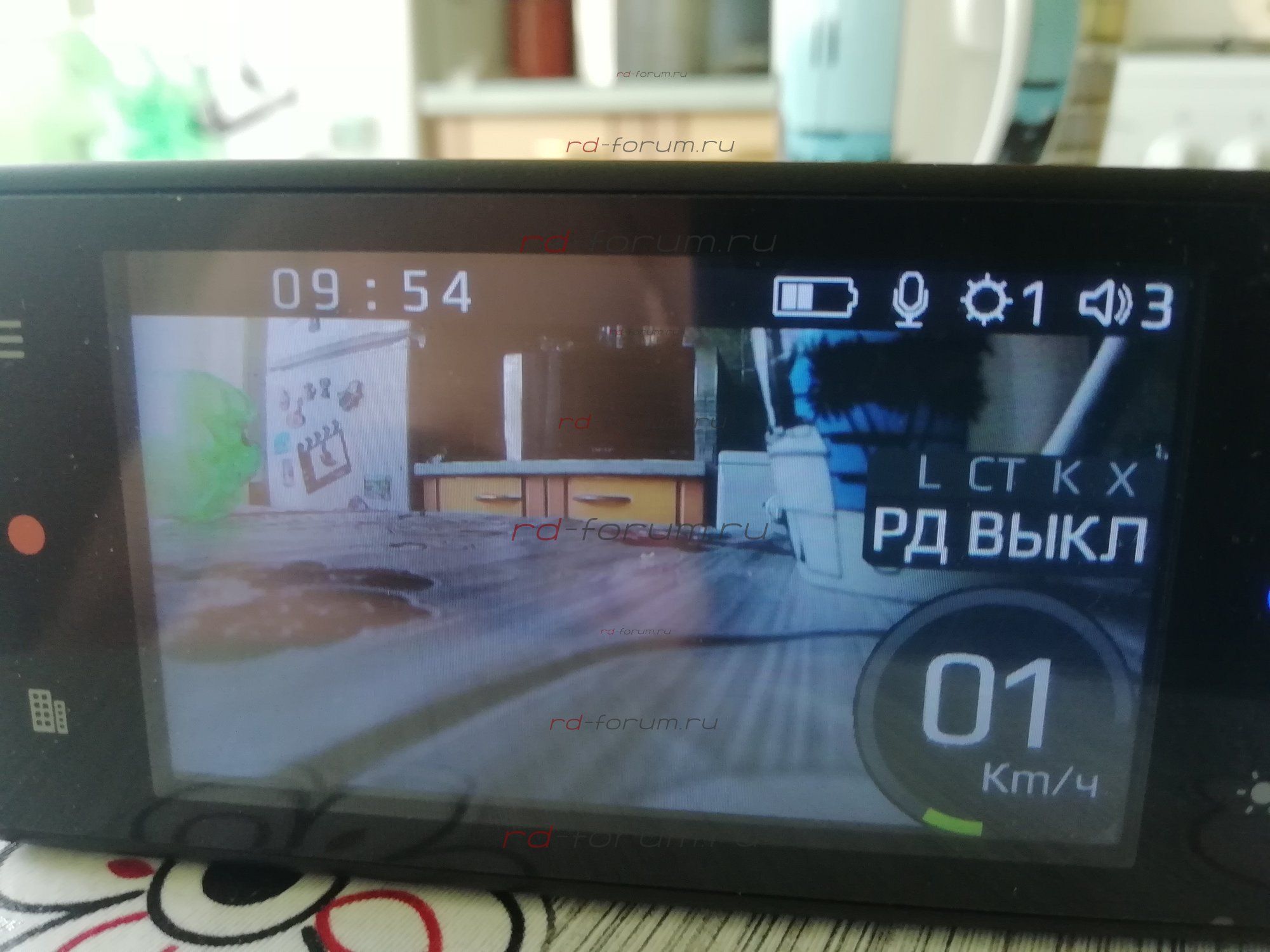

после -1 часа зарядки,
яркостью дисплея 1, при записи и активном GPS составила 30 мин.
Время уменьшение градации зарядки
1 деление - 9 мин
2 деления - 16 мин
3 деления - 25 мин
4 деление - 30 мин
Полный разряд - 30 мин
Все испытания проводил дома на кухне с кофейком
И ещё один тест на запуск GPS дома
