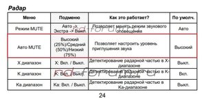

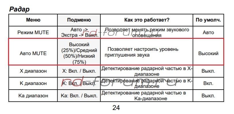

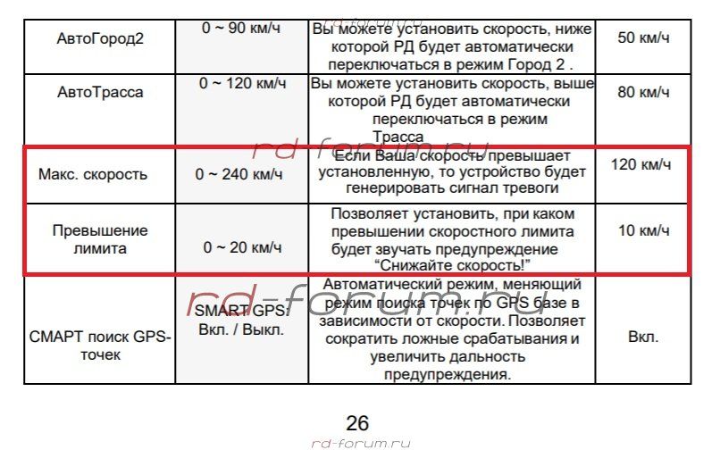

Лучше подскажите: сегодня на трассе у меня происходит затухание голосового сообщения и при небольшом превышении просит снизить скорость. Где в меню можно скорректировать эти параметры? Заранее спасибо.
6 932
