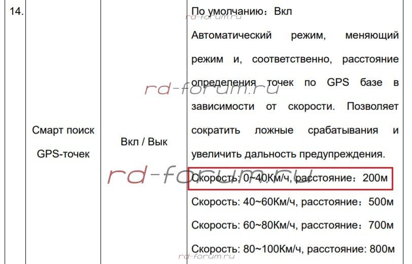

То есть вы уверяете что на любую точку GPS, на обычном прямом участке, при выставленных настройках Смарт GPS - откл, режим Город 2 - 300 м., Город 1 - 300 м., Трасса - 800 м., при движении в режиме Смарт на скорости 40 км/ч режима Город 2 у вас идет GPS оповещение за 800 м. ?
Очень много ложных срабатываний в К диапазоне, где первый уно молчит.
В режиме Трасса ?
На стоковой прошивке такое было. Прошивку обновляли до версии RD14 ?
Прошивка для Комбо-устройства SilverStone F1 Hybrid UNO А12 S от 06.12.2018 г.
В прошивке (RD 14) скорректирована работа радарной части. Сокращено количество ложных срабатываний в К-диапазоне.

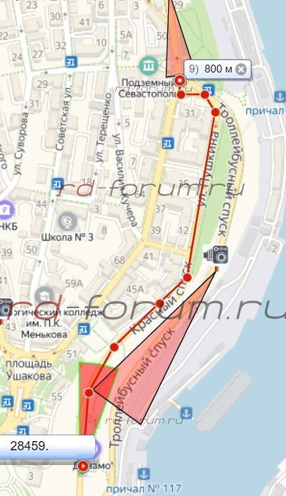

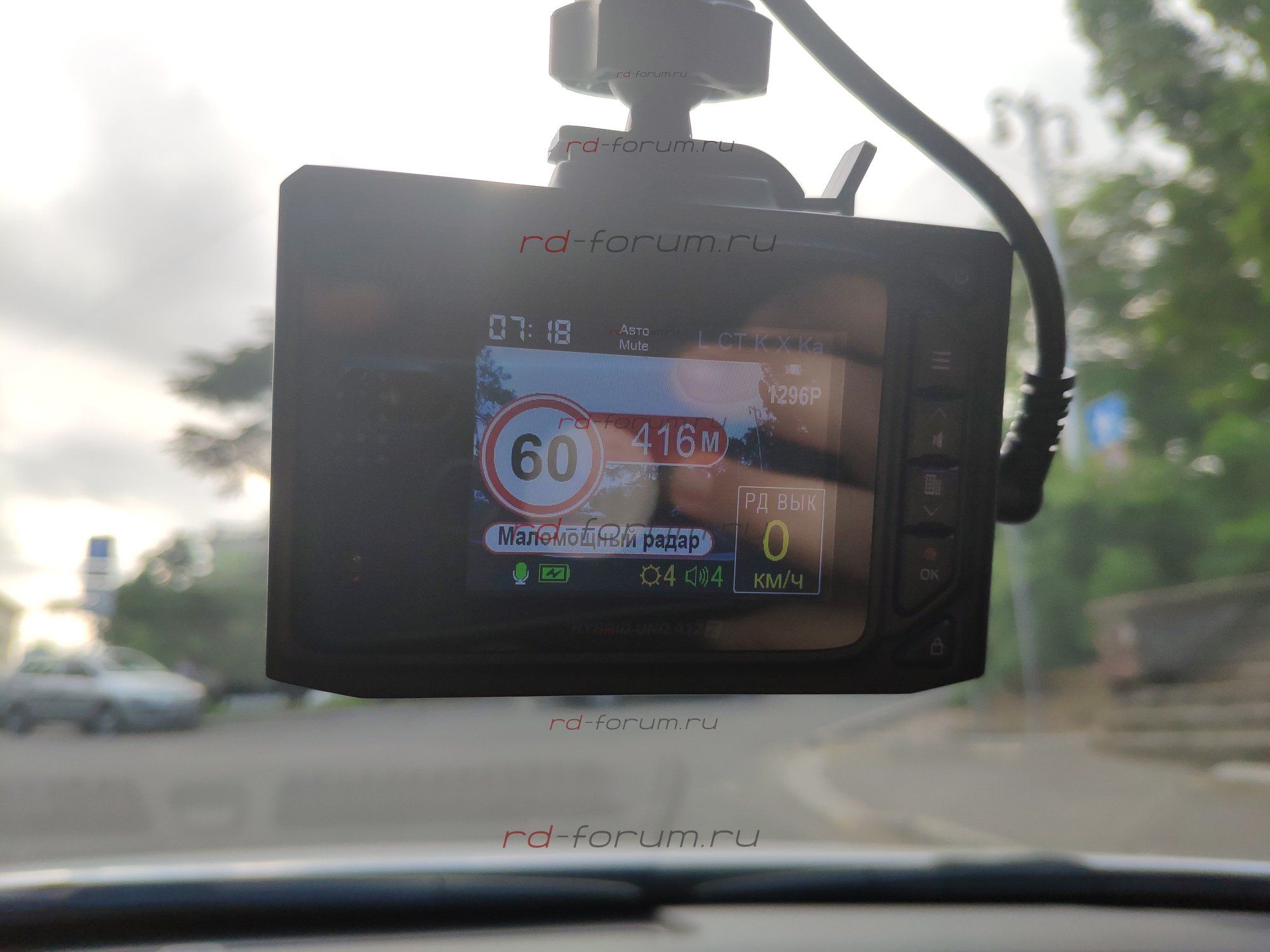

@Maicl я не писал о постоянных срабатываниях. Сегодня пару раз и вчера ехал мимо этой камеры SpeedCamOnLine.ru | Rus | 28459. Маломощный
Скорость была около 40-50 км/ч, радар предупредил о камере через 700-800 метров на 60км.

Раз не постоянно, значит дело в чем-то другом, из вашего поста понятно что постоянно.
Радарную часть вам следует обновить до версии RD14 заодно и базу от 27.05
Можете видеофайл предоставить (в личку) где вы двигаетесь на эту точку со скоростью 40 км/ч и гибрид вас предупреждает за 800 м ?
800 метров это тут

Скидываю ссылку на яндекс диск, ютуб банит видео. Это случай для примера. Камера в лоб 40 км/ч на 1.20 минуте, а по информации на экране 800 метров до камеры.
AMBA0109.MP4
AMBA0109.MP4
@Alex_T
Походу он у вас зацепил вот эту точку,
SpeedCamOnLine.ru | strelki | 18166. Маломощный
но до нее тоже не 800 м., а 600 м, она в спину на 60 км/ч.
До этой точки 400 м , и она в лоб на 40.
SpeedCamOnLine.ru | strelki | 18459. Маломощный
Обновите прошивку и базу, сбросьте на заводские настройки, снова настройте гибрид. По возможности проверьте на прямом участке дистанцию в разных режимах при выставленных настройках Смарт GPS - выкл.

Обновлял, сбрасывал, вот ещё поймал в движении.
Жалко что вернуть уже нельзя, я его брал чтобы он работал по опыту использования уно, а не что бы экспериментировать с прошивками и настройками.
