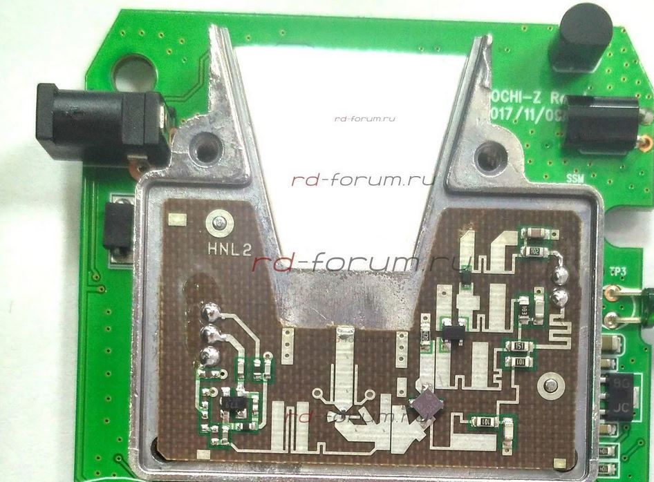

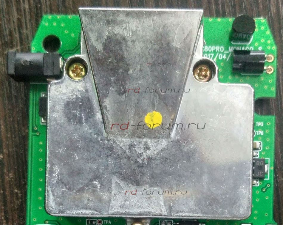

Значит моё удивление было не напрасным когда разобрал ради интереса свой РД и не понял каким образом он улавливает лазер если кроме гетеродина в нём ничего нет.

В том что эта железная хреновена способна действовать подобно фотоэлементу улавливая инфракрасный лазерный луч я прямо ну очень сомневаюсь.
Единственное два элемента расположенные справа могут быть фотоэлементами, но их прилично закрывает "рупор" сужая диапазон.
Попробовал светануть лазерной указкой на стекло РД, чтобы посмотреть на сколько оно рассеивает луч, надо прямо таки нормально прицелится в кругляшок иначе толку нет. Отсюда могу сделать предположение, если фотоэлементы у РД те что справа, то гашнику надо ещё проявить меткость чтобы попасть в цель на РД.
