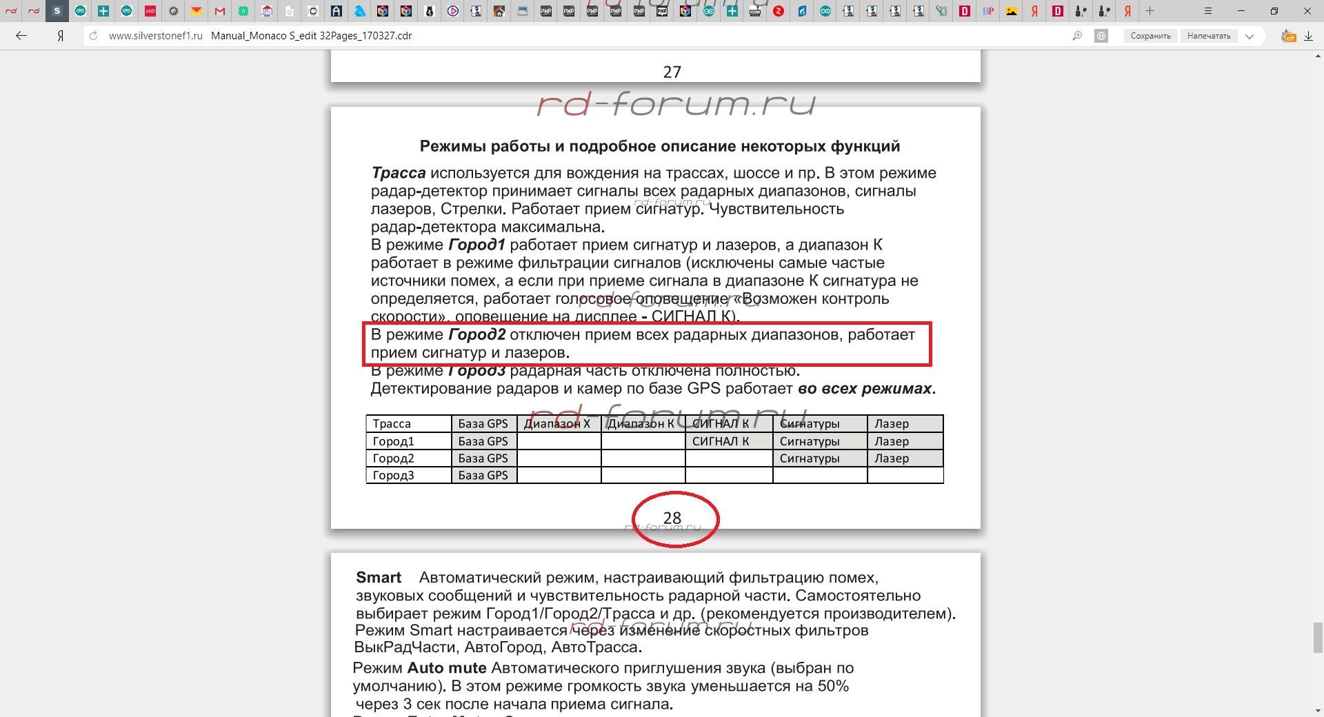

Ну рано не рано, не Вам решать. А теперь внимательно смотрим на рисунок город2, диапазон К не отмечен, Крис в каком диапазоне работает ? Правильно в К, должен работать ?[DOUBLEPOST=1534320595][/DOUBLEPOST]
Ясно написано - 28
Спасибо, что вставили, а то с телефона не умею :D на схеме все четко показано, что когда вкл, когда выкл :D
КРИС-П работает в диапазоне сигнатур.

@Дмитрий37, Вы вообще понимаете, как работает сигнатурный прием? Судя по всему - нет.
Сигнатура определяется именно по "почерку" радара. Если внимательно посмотреть табличку, то там русским по белому написано отличие - в Город1 есть Сигнал К, в Город2 его нет. Далее, из описания Город1: Сигнал К - сигнал в диапазоне К с неопределенной сигнатурой. Но Монако знает подпись Криса, и не озвучивает его как "Сигнал К", а именно, как Крис.
Так что жду извинений перед всеми читателями темы.

В диапазоне К. Вначале срабатывает диапазон К, а после он проговаривает Крис, по крайней мере у меня так.
Еще раз говорю у меня рд настроен до 50 выкл, после 50 город1, 75 трасса. Ложняками не напрягает ни по трассе м7 ни в МО. Работой рд полностью доволен, а к neoline 7500s вопросов много...[DOUBLEPOST=1534320973][/DOUBLEPOST]

Если в режиме Город 2 (сигнатурный) сигнатура радара по какой-то причине не определена, а причины могут быть разные - слабый искаженный, отраженный сигнал, рядом сильный ложный излучатель К (ДМЗ с авто) и т.п., оповещения радарной частью в этом режиме Город 2 не будет. Все это подробно расписано в теме про чайник ;)

Как работает сигнатура, знаю, не переживайте. Прежде чем озвучить он в памяти должен поковыряться, а пока ковыряется идет сработка диапазона К, затем озвучка Криса. У меня так, по крайней мере. Так что извините, извиняться перед читателями не за что .

Для начала вам три дня, для того, чтобы перечитать инструкцию и пересмотреть видео, например, @Artur48 как работает Монако С в режиме Город2 на Крис-П.
Потом вернёмся к этому вопросу.
UPDATED: коллеги поправили, надо ещё Вопросы и ответы прочитать:
В режиме Город 2 чувствительность РД такая же как и в Трассе, вот только оповещать он будет в том случае если сигнатура определится и известна устройству. Других вариантов нет на данный момент у любых сигнатурных РД. Режим Город 2 - это режим Трасса, но в сигнатурном режиме, К-диапазон полностью блокируется, работа радарной частью только при анализе сигнатуры известных радаров.
