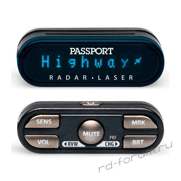

@psn @PAPA намекает на вот это заявление представителя:
Тогда пускай покупает ESCORT 9500CI PLUS INTL ему точно аналогов нет по цене, а здесь обсуждают Монако, который наверное один из лучших на сегодня по цене и качеству. Белтроникс тоже уже в другом ценовом диапазоне.
    51,5 КБ · Просмотры: 846
