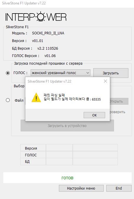

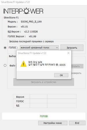

Оказалось все проще - штатный шнур чудит. Подключил другим и все Ок
zander_fly
18.10.2017
Sochi PRO II LNA
Nissan X-Trail
Вот! Я тоже так же ругался на это. Потом вручную ввёл настройки, подключил, чтобы проверить и эта штука сразу заработала. Видимо, баг какой-то, попробуй ввести вручную и подключиться.
А теперь и штатный заработал.....фантастика:D
Может я зря старого зверька продал?:D

После обновления прошивки нужно сделать сброс настроек при подключении 12В в машине или от адаптера. Возможно достаточно просто переподключения устройства к компьютеру, чтобы доступ к настройкам заработал. Шнур тут не влияет.
zander_fly
18.10.2017
Sochi PRO II LNA
Nissan X-Trail
Обновил, 3 раза сбросил (в машине есичо), штатный шнур давал ошибку каждый раз.
В общем у меня была такая проблема, решилась запуском от имени администратора из корневой директории диска. Из папки выдавала иероглифы. Сброс настроек не делал!

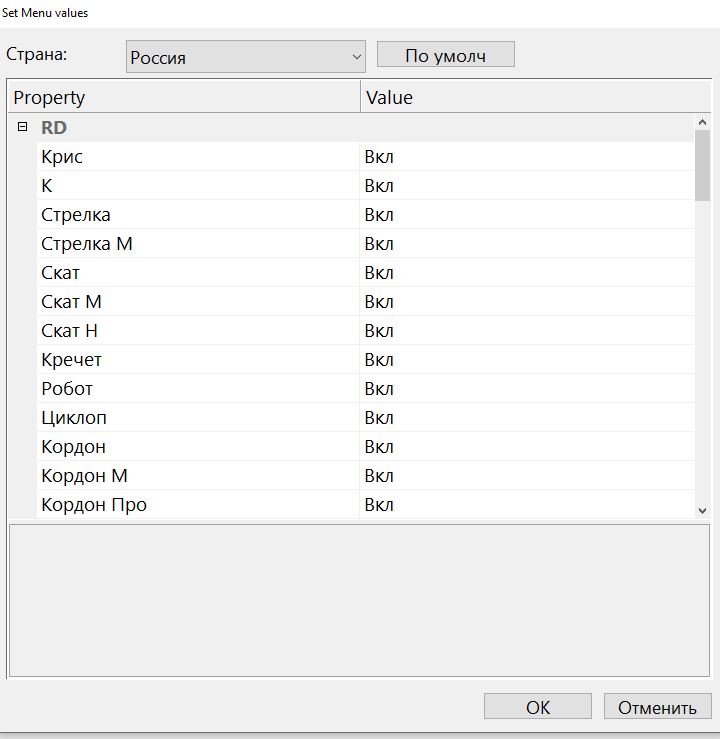

@zander_fly, такая же шляпа, обновился, сделал сброс к заводским, настроил вручную, попробовал другой шнур, не помогает ( Win10)
P.S. Разобрался, если сбросить рег после обновления и не изменять настройки вручную, все прекрасно работает в программе. Админы добавьте в шапку (возможно ситуация единична, но была замечена по факту)

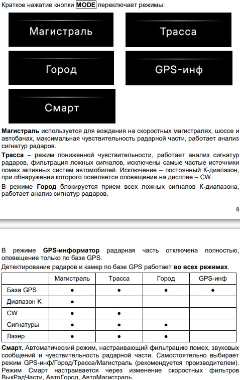

Я, так понимаю, как и в первой версии РД в режиме МАГИСТРАЛЬ фильтры все отключены, ранее было комфортно ездить в режиме ГОРОД2 ( у первой ревизии sochi pro), тут такого режима нет, может есть, кто экспериментировал с режимами трасса и город?
Вам также комфортно будет использовать Сочи Про 2 в режиме Город, как Сочи Про в режиме Город2. В данных режимах нет сработок диапазона К и постоянного К (CW) (Сигнал К).
Изучите руководство пользователя, вопросов будет намного меньше у вас.
Если бы. руководство пользователя, всегда отображало правдивую информацию ( даже на примере первого сочи) , вопросов не было бы у многих пользователей, включая меня
