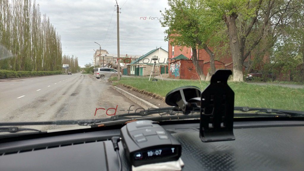

Меня попросили выбрать радар. Начитался хорошего про монако и взял сочи, ведь свежее всегда дольше не устаревает. Поехали тестировать. В маленьком городе камер мало (в этом году поставят больше). К тем, что контролируют среднюю скорость на мостах нет претензий, ведь по GPS работать нормально несложно (ну может быть на 50 метров точки криво стоят). Есть почти за городом то, что сочи определил как КОРДОН. На него среагировал четко, с голосом, со звуком. Стационарных крисов сегодня нет на улицах, поэтому позже проверю, но кроме крисов у частников есть вот ЭТО нечто непонятное, которое я даже нагуглить не смог, что за разновидность. Фото прилагаю.
На фото виден и вид и сама нулевая реакция радар-детектора на него. Сделал до 10 кругов. 2 из 10 лишь показало на дисплее, что замер в Х диапазоне метров за 150 до него (но исключительно в режиме ТРАССА), да и не более 2 единиц сигнала мощности. В остальные попытки меня удивило, что он тупо молчит, даже не пикнул в те разы, когда что-то уловил. В настройках включены абсолютно все (все диапазоны) и звуковые и голосовые оповещения, но реакции ноль. Скорость включения радарной части так же 0 км\ч. Что-то я как-то расстроен, да и человек (отец) которому я его покупал тоже не под впечатлением, так скажем.
Радар как раз покупался для вот этих разновидностей городских камер + то, что стоит в Тюменской, Челябинской, Курганской и Свердловской области, но в ближайшее время будет поездка в Самарскую область да еще и через Башкирию. Вот думаю, как радар себя поведет, если даже на первом попавшемся уже слился.
Прошивка FW v01.03. Пока достал из коробки и не обновлял ни базы, ни прошивку, если что.
Ах да, ооочень жирный минус за крепления - одна из присосок бракованная, а тот кусок липучки на скотче это просто одноразовая вещь и при отклеить\приклеить расслаивается основа с клейкой часть, ну это меньшая проблема, конечно. Надеюсь найду хорошую присоску и поставлю повыше.
Update пожоже это Вкород Трафик, с которым пишут, проблем у детекторов быть не должно..

Вокорд Циклоп, наверное.
Это Вокорд Циклоп.
Возможно радар не работал (тупо сел аккумулятор), лишь предположение. Или вариант ещё интереснее, Вокорд Циклоп может быть и безрадарным VOCORD Cyclops тогда и ловить РД нечего вообще.
@plugin55, снимите видео заезда на радар в лоб в Трассе с отключенным ЖПС и включенным К-диапазоном, ну и как вариант проверить на работоспособность радар другим РД.

Попробовал покататься на Vocord Cyclops в режимах трасса и смарт.
@plugin55, хочу вас огорчить, но катали вы в одном и том же режиме Трасса, так как GPS отключен, то режим СМАРТ - это ТРАССА, СМАРТ - это не самостоятельный режим, а режим в котором в зависимости от скорости и установленных параметров переключаются режимы ГОРОД2, ГОРОД1 и ТРАССА, так же не работают и пороги отключения звука и радарной части. Так что
Отключения радарной части на 0 км\ч стоит. Предполагаю, что выставление в ноль это означает срабатывание, даже, если просто стоишь перед радаром, но увы.
Всё это не имеет значения...
Все сработки в X-диапазоне не имеют к детектированию Циклопа никакого отношения. На что? Понятия не имею... Может на что то в авто - стоите сработки нет, есть движение - есть сработка:pardon:
Отключите X-диапазон, не нужен он в РФ, оставьте К, Лазер и Стрелка, все остальные отключите, И можно после этого попробовать повторить эксперимент, можете попробовать во всех трёх режимах Г1, Г2, Трасса, но не СМАРТ.
Ну и напомню, может расскажу то чего не знали, ВОКОРД ЦИКЛОП - маломощный радар, с детектированием в спину будут проблемы у многих РД.[DOUBLEPOST=1527528191][/DOUBLEPOST]@plugin55, забыл добавить
