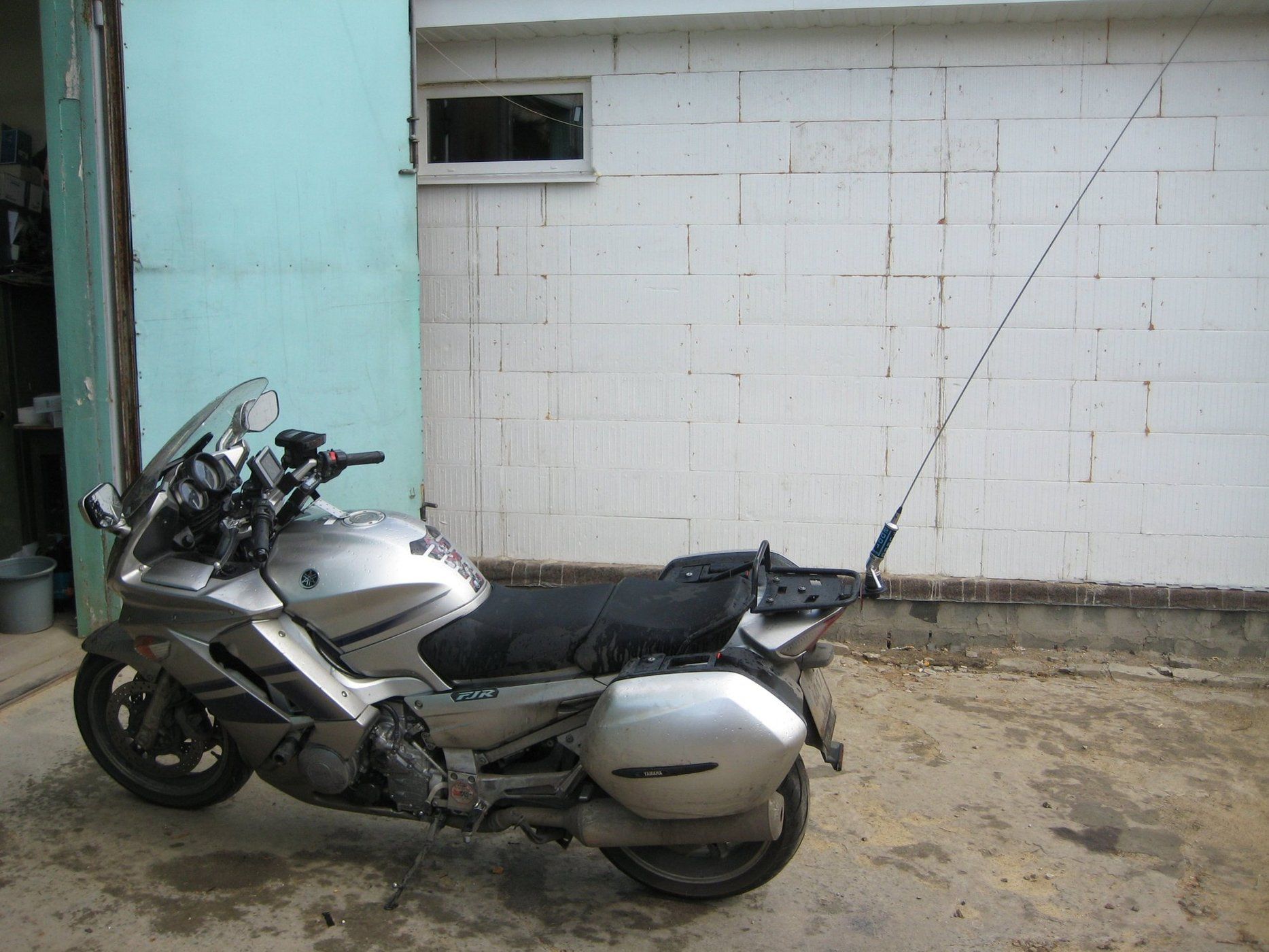

Съездил на мотике из Луганска в Горный Алтай.На борту навигатор GARMIN NUVI-220 ,СВ радистанция YOSAN CB-100+ant LEEM TURBO-2001 ,радардетектор VALENTINE ONE 893 ,Звук из Валика и СВшки сводил вместе через делитель на резисторах и в шлем на наушники и микрофон,через витой шнур с 3.5мм разъёмом.Всего 9557км,наверное три сотни разнообразных камер-радаров,ни одного штрафа,в прошлом году ездил в Екатеринбург с Конкуром 508,тоже без штрафов,но как он меня замучал своим звуком,Валентин и Конкур небо и земля в части продуманности и информативности.

Электроник, а откуда брал звук с Валика? Я не нашел на фото Remote Audio.

Звук на штатный разъём есть,но без регулировки громкости и слаботочный(до УНЧ),возле разъёма рубанул дорожку цифрового сигнала,на разъём вывел через конденсатор 47мкФх16В сигнал с одной из ног динамика.Наушники в шлеме от Скаларайдера 2х32 Ом в паралель,резистор к Валику 150 Ом,к рации 50 ОМ.На мотике сделана куча доработок для борьбы с помехами на рацию от собственной электрики.
