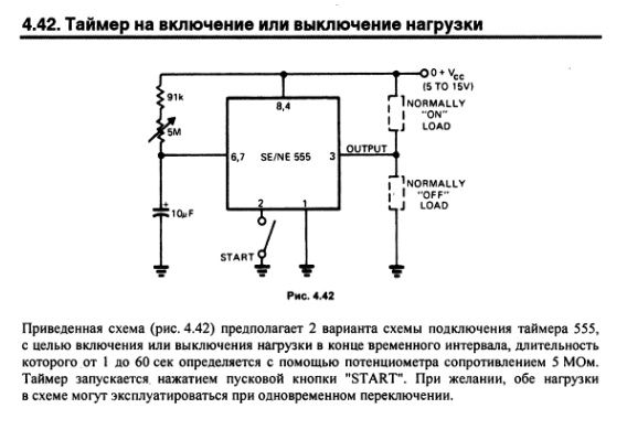

У меня видеорегистратор и ПРО-68СЕ заводятся нормально при запуске двигателя, а вот Валентин перезапускается... может кондер ему подкинуть в параллель питания микрофарад на 500, а?
Magellan
Координатор
09.08.2009
407
31RUS
Приора
я сделал разрыв в стационарном подводе питания и поставил "килл" кнопку
Тогда теряется весь смысл... я это затеял из-за чего? Чтобы н езадумываться, что у меня уже включено, а что нет. То есть, завел и поехал - все уже работает...
Или, может таймер какой 5-секундный с релюшкой прикрутить... Типа, когда все уже завелось, можно и РД включать...

Так, теперь вопрос знатокам электроники :D
Давайте причешем эту схемку таймера задерки времени (ну, добавим каскад с транзистором и реле) для применения в наших авто. Цель - включать РД после всех манипуляций со стартером.
