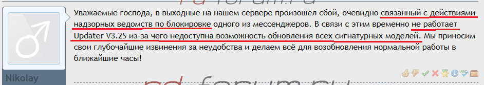

Вероятно, многие не поняли моих вчерашних комментариев по поводу официального объявления:

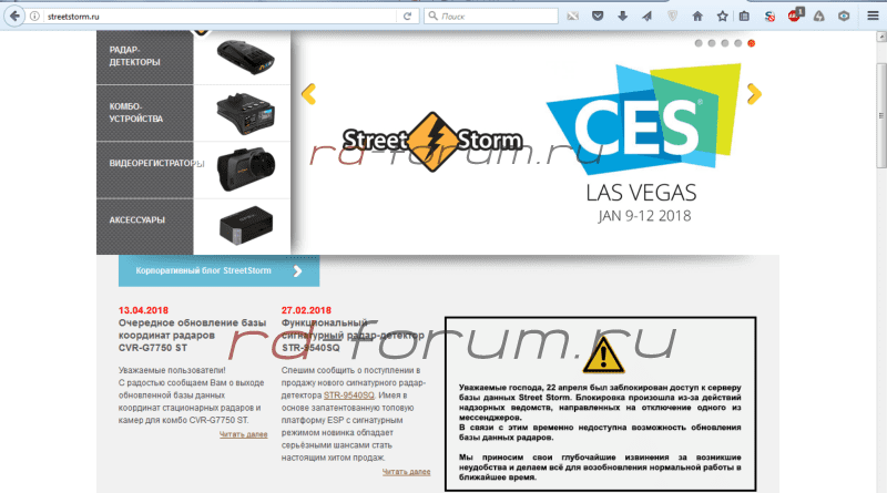

и не менее эпичной вставки на главной станице собственного сайта, висящей, кстати, до сих пор:

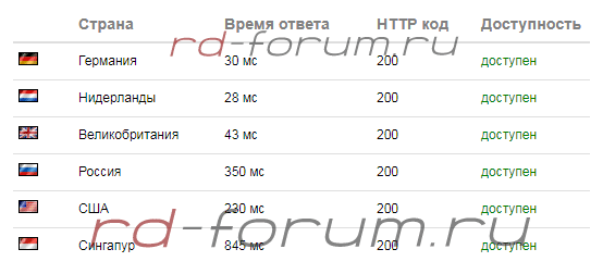

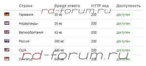

Во-первых, надзорные ведомства, если чего и блокируют, то сайт целиком. Ситуация, когда блокировке подвергается одна из программ ("Updater V3.2S") , обращающихся к этому сайту, а остальные продолжают с ним спокойно работать, невозможна просто физически.

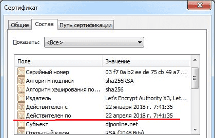

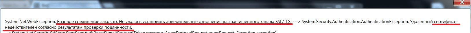

Во-вторых, "из-за чего недоступна возможность обновления всех сигнатурных моделей" - русским языком написано в приведенных в начале темы скриншотах ошибки:
Что именно не так с этим сертификатом, было видно невооружённым глазом:
т.е. корректно работать это всё могло до 22.04.2018 10:41:35 мск.

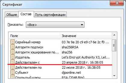

Соответственно, для того, чтобы устранить проблему, требовалось лишь зайти в панель управления хостингом, нажать кнопку запроса нового сертификата и подождать минут пять...
Что и было, наконец, проделано примерно в 19:30 мск:
