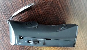

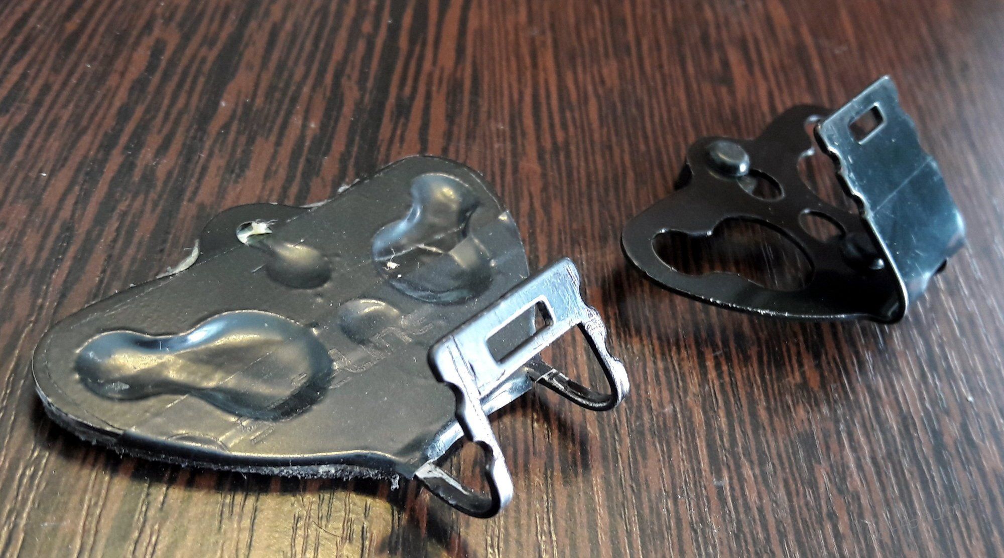

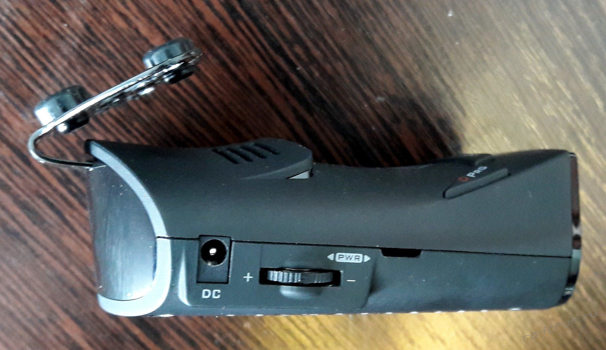

Переделка крепления.
(уменьшаем площадь отражения пластины - гасим периодическое плавающее возбуждение на К1). Удаляем внутреннюю часть металла, перегибаем дальше от выхода рупора.
Исходный вариант
После переделки
Различие в конструкциях

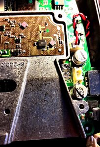

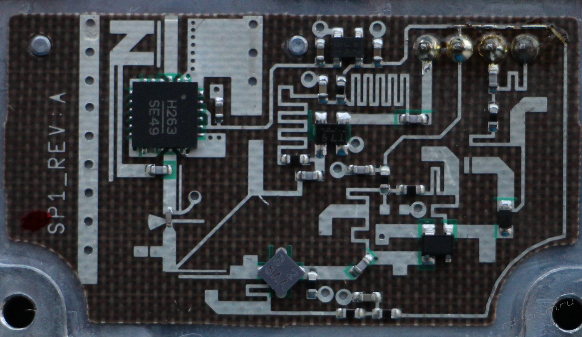

Сравнительные фото ВЧ модуля 9950EX GL и 9950BT.
У нового BT в рупоре вклеена поглощающая ферритовая прокладка.
Старый EX GL
У BT появился новый УВЧ чип, греется

ентот чип ставится на esp плаформу,а без чипа-hsp.если не путаю чего...
Этот чип принципиально новый. Похоже, благодаря ему достигнута более высокая чувствительность и быстродействие (от чего он и греется). Именно от него из РД идет излучение, которое по непредсказуемому изменению фазы отраженки вызывает "загадочную сработку К" в чистом поле. Эффект плавающий, - иногда отраженкоа напрочь отсутствует. То ли чип живет своей сложной интерференционной жизнью, то ли сверчувствительно ловит волны космического ветра.
А в общем результат уже радует - чутье и быстродействие уже почти сравнимо с Escort 8500. Правда спорадических ложняков в виде К1 стало больше, что повышает износ колодок. Подождем шлифовки в новых версиях. На моей плате стоит дата 12.2015.

img_5064-jpg.15370
У этого термопрокладка на крышке рупора была ?
У ВТ чип разогревает крышку рупора до 45-50". Наличие термопрокладки говорит о законности разогрева, а нагрев намекает на большие токи при обработке на высоких частотах и высокое быстродействие. Хотя, по сравнению с 8500 динамика заезда более ленивая и статичная, но после проезда радара ВТ, наоборот, замолкает раньше, чем 8500 (?!).
.. и м.б. у меня опять экземпляр дефектный, - больше никто не докладывает об эффекте возбудения при направлении морды в зеркало.
EX GL на Алабяна 3 раза носил, пока заменили все на кондицию (дефекты последовательно были: перевозбуждение, пониженная чувствительность, сбои GPS).
2 689
Вы абсолютно уверены, что так греет эту железяку чип СВЧ усилителя, а не какой-нибудь 780х стабилизатор, которому приходится запитывать в дополнение к тому, что было, ещё и ВТ модуль?
