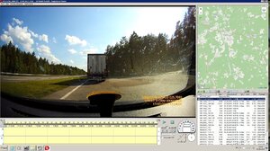

Программы для просмотра видео с ВР не видят GPS-трекинга. Я так понимаю, данные файлы даже не пишутся на карту памяти, пишутся только .MOV?
Все пишется и работает, скоро выйдет новая версия просмоторщика . Тоже столкнулся с этим, дали тестовую прогу, с которой все работает.

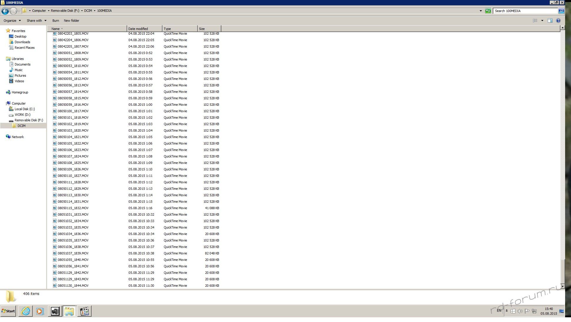

В самом .MOV файле пусто! Отдельных папок и файлов не нашел :(
    198 КБ · Просмотры: 1 030
    458,3 КБ · Просмотры: 1 345
    442,8 КБ · Просмотры: 1 343

Это тестовая версия программы со снятой защитой кода и множеством ошибок.
Как только будет готов релиз - выложат на сайте.
