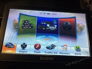

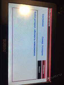

Здравствуйте ребята как вообще обновлять прошивку на данном девайсе?Вижу папку dds куда ее закидывать при подключении к компьютеру выдает 2 флешки 1 как я понял это память девайса своя а другая то что сьемная флешка где лежит сам лицензионный навител.Это пол беды у меня слетела прошивка вот у всех на форумах такое меню со спидометром при включении есть а у меня нету как так получилось ума не приложу но было одно но: покупал в инернет магазине девайс в комплекте были воткнуты 2 флешки по 8 гигов после первого включения своего субини эти флешки испортились или сгорели не суть так что я купил 2 новые одну на 8 гигов для навитела другую для видеорегистратора на 32гига решил вопрос с навителом чтоб было все лицензионное и теперь другая проблема что должно быть в памяти самого устройста а точнее TFAT и Съемный диск отображаеться при подключении девайса к компу В СВЯЗИ С ЧЕМ У МЕНЯ ВОПРОС ЧТО ДОЛЖНО БЫТЬ В ЭТОМ TFAT??bluetooth Navitel NavitelContent у меня там три папки занято показывает 89.7МБ .Пробывал закидывать в обе "флешки" просто папку dds захожу на девайсе в обновление и вот что он мне пишет.Прикрепил еще фотку своего меню которое выходит при включение моего субини. Ребята помогите пож-та отец купил это "чудо" я уже какой день бьюсь с ним все не выходит дойти не могу как же все сделать чики пуки может мне просто ктонибуть скинет папки которые находятся в TFAT может это поможет?вообщем это просто мое мнение...
    120,4 КБ · Просмотры: 1 167
    124,6 КБ · Просмотры: 1 188
Dimon90
16.06.2014
44
Eplutus GR-708
Волга
Вытащите все флешки, потом подключите к компу. Все что определиться - и будет внутренняя память устройства туда же и копируйте папку DDS
Ruslan13
13.01.2015
Subibni gr4
Opel
Да, делал я так и скинул фото, что у меня пишет при попытки обновления на девайсе! Лучше скажи мне добрый человек какие там папки во внутренней памяти должны быть?
Dimon90
16.06.2014
44
Eplutus GR-708
Волга
У тебя во внутренней памяти должны быть обязательно DDS, Navitel,NavitelContent и системные. Судя по тому что устройство работает системные папки в порядке.
