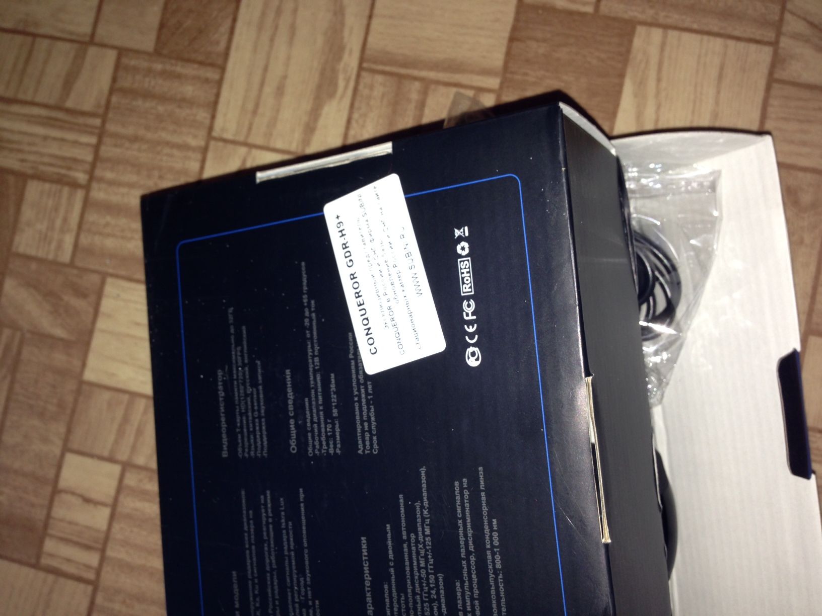

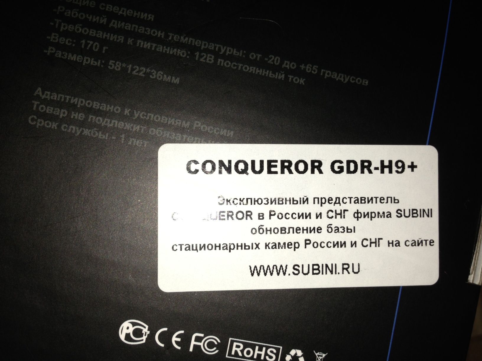

Ну что кто нибудь подскажет на счет кнопок сверху они вообще реагировать должны
    229,1 КБ · Просмотры: 1 357
    265,8 КБ · Просмотры: 1 329

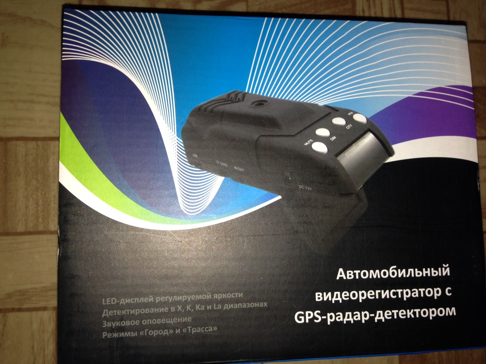

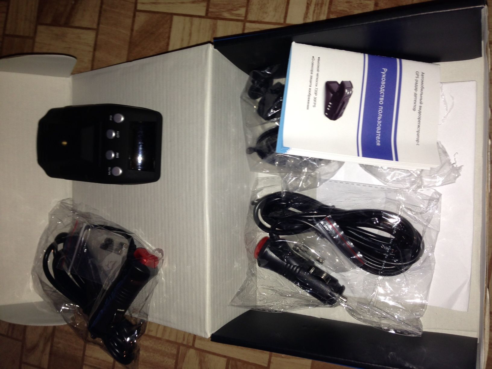

и как я понял ночью не снимает да ...аккумулятора тоже нет
    197,7 КБ · Просмотры: 1 323
    167,7 КБ · Просмотры: 1 329

Я купил данную игрушку на Реклама.
У меня на коробке (точно такая же, что и на фото) не было ни каких наклеек с опознавательными признаками бренда и модели. Наклейка только на радаре и то только с определением модели. (Вот я и думаю, может подделка. Понять что это Conqueror тяжело, но с фотками из инэта очень схож). Так же у меня только одно з\у от прикуривателя авто (и то без доп. предохранителей).

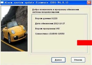

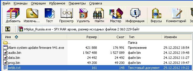

В результате - вот вам и основные отличия моделей:
GRD-H8 они отправляют обновляться туда же, где обновляют Н8 от конкура.
GRD-H9 обновляется отдельно закачиваемой программой - самораспакующимся архивом, в котором, помимо самой программы-"обновлялки" находятся прошивка РД, озвучка и список камер:
attachment.php
Текущая начинка:
Обновление:2012-12-29
Версия данных:V1235
Версия программы:V41
Применяемые модели:SUBINI H9+
Судя по способу обновления и картинке из инструкции:
attachment.php
H9+, в отличии от 8-го построен на начинке от Linsu, а не от Conqueror.
Соответственно, вопросы про возможность обновления GRD-H9-х на rdupdate.ru можно даже не задавать, а всё, что их касается - смело переместить в https://www.rd-forum.ru/ostalnje/ (или где тут у нас про Linsu пишут)...
Мои искренние соболезнования и... все равно, с Новым Годом!!
