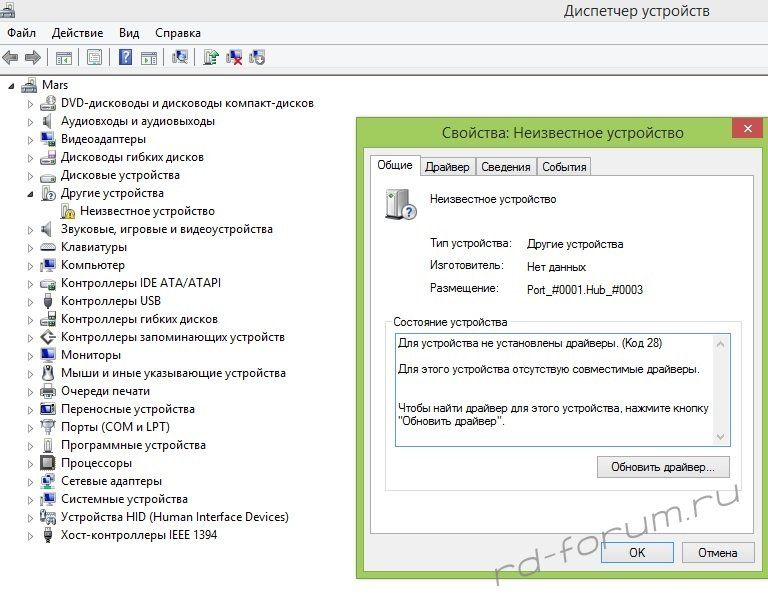

Здравствуйте. Приобрел вчера Автомобильный радар Supra DRS-GD59VST но компьютер почему то его не видит в Диспетчере устройств пишет Неизвестное устройство. И из-за этого не могу обновить GPS. Что делать?
Установите вот эти драйверы: http://suprashop.ru/files/catalog/sup_rus/files/booree_drivers.rar

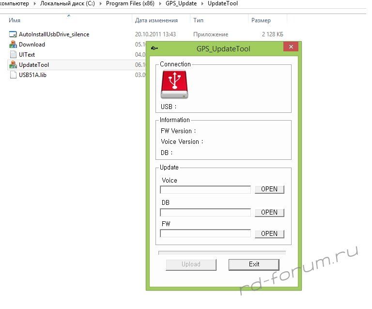

Такая проблема. Купил данное устройство, скачал со страницы аппарата на сайте супры прошивку, поставил программу, указал путь ко всем 3 файлам. Пишет: updating voice и никаких движений. Подскажите что не так?
скорее всего дело в воткнутых в USB других устройствах, выньте все, включая донгл беспроводной мыши.
