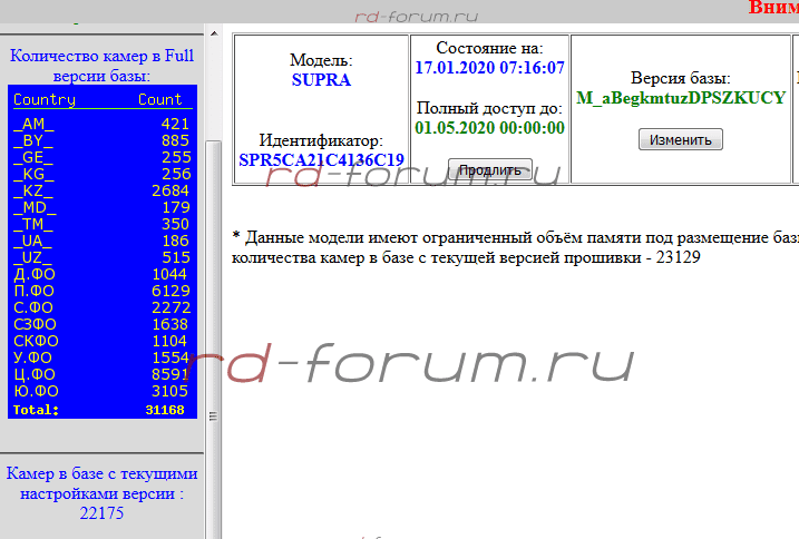

1) Supra до сих пор не догадывается (либо ей похрен) о том, что среднюю скорость умеет замерять не только Автодория. Результат = 837 участков контроля средней, вместо реально известных:
2) Второй нюанс ещё более грустен для пользователей этих моделей и связан с тем, что база и озвучка в них грузятся в одну и ту же микросхему flash-памяти.
При этом места под базу, с текущими версиями их прошивок, хватает лишь на 23.129 камер. И то, что превышает этот размер - начинает при обновлении затирать озвучку. А повторная загрузка озвучки для исправления ситуации - затирает "хвост" базы (в показанной ситуации - почти 4,7 тыс "самых южных" камер в базе).
Результат - полная непредсказуемость выдаваемых устройством оповещений, а южнее Астрахани (или, что для многих гораздо печальнее, примерно середины М4 между Ростовом и Краснодаром) - ожидать их с текущей официальной базой уже вообще не приходится.
Единственно возможное решение, позволяющее продлить срок активной жизни этих детекторов и получать оповещения в полном объеме - разбивка РФ на федеральные округа с предоставлением возможности выбора, какую из зон покрытия включать в загружаемую в детектор базу:

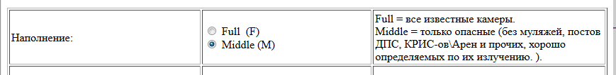

Кроме того, при настройке режима обновления существует возможность выбора варианта наполнения базы, отсутствующая у официалов:
Плюс, то, что так и не научились делать официалы - в базе в этом случае присутствует информация о наиболее вероятных местах размещения мобильных лазерных и малошумных радаров, оповестить про которые детектор не способен совсем, либо сделает это слишком поздно.
Пример содержимого базы, которая будет загружена с показанными выше настройками (для сравнения с оф.версией):
