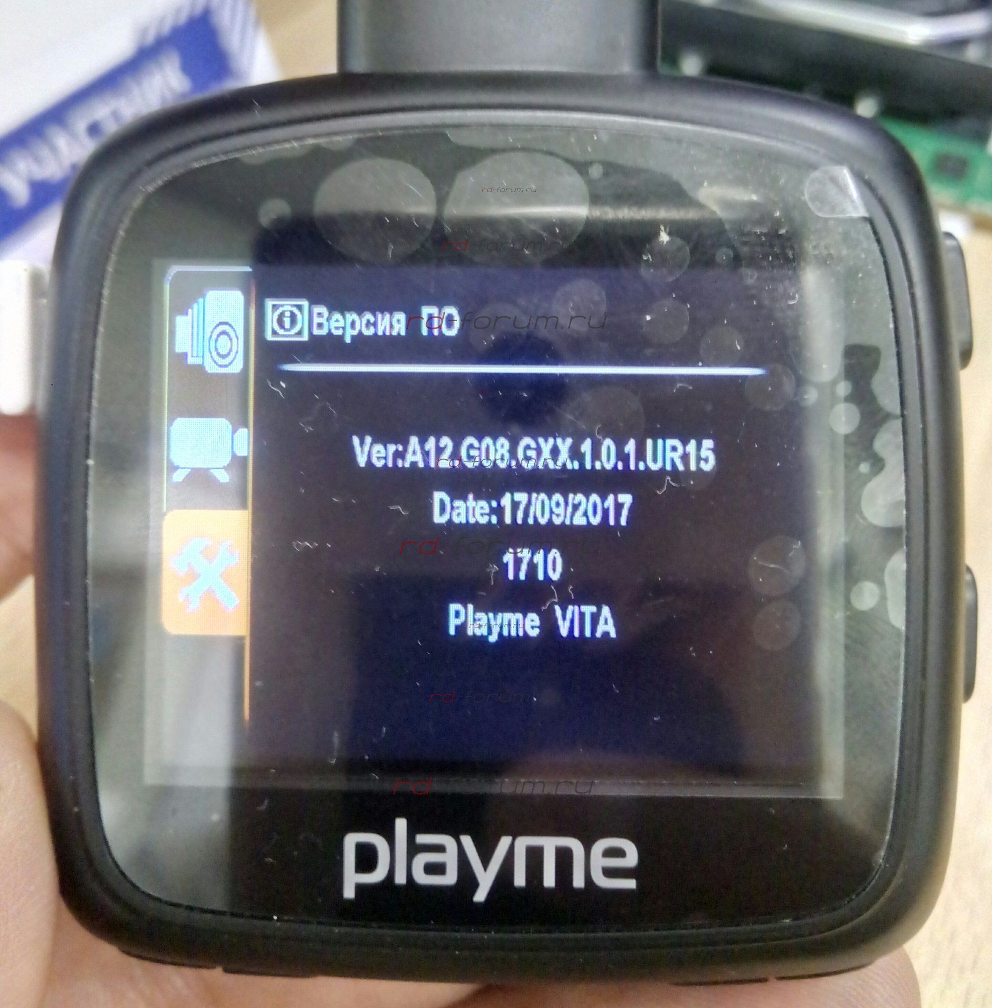

Доброго дня! Приобрёл регистратор VITA на сайте для него появилась прошивка "Актуальная база камер от 19.10.17" устанавливаю её в соответствии с инструкцией по обновлению базы. После выключения\включения регистратора ничего не происходит. В меню настроек версия ПО от 17/09/2017.

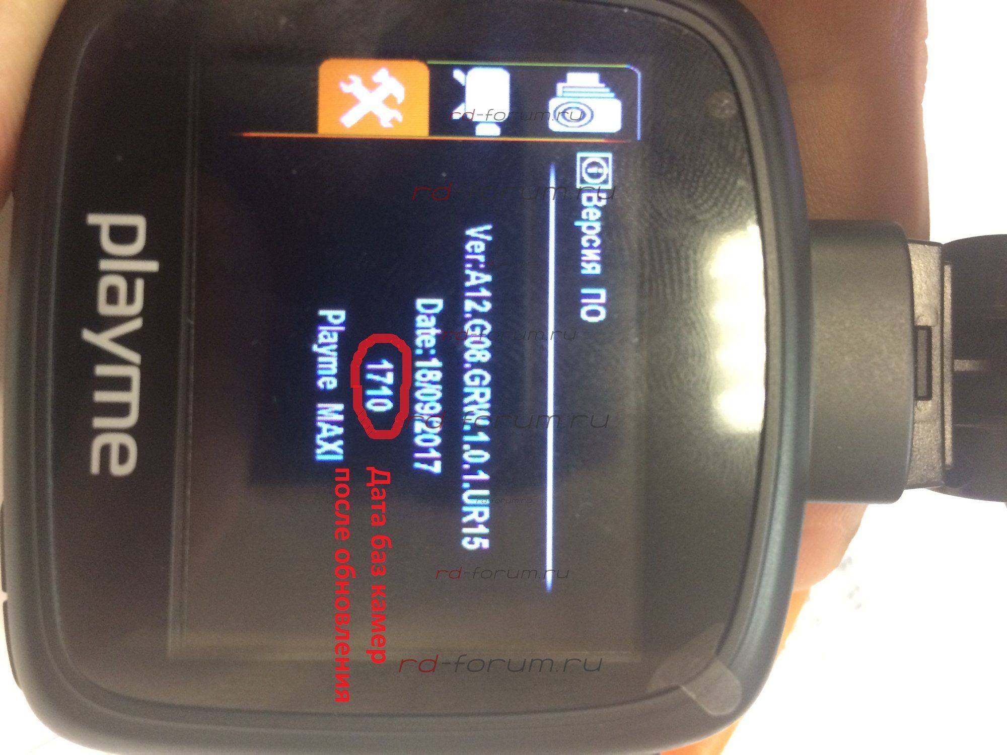

Обновление происходит без визуализации , дата баз самые нижние четыре цифры, выше дата прошивки и версия системной платы .
