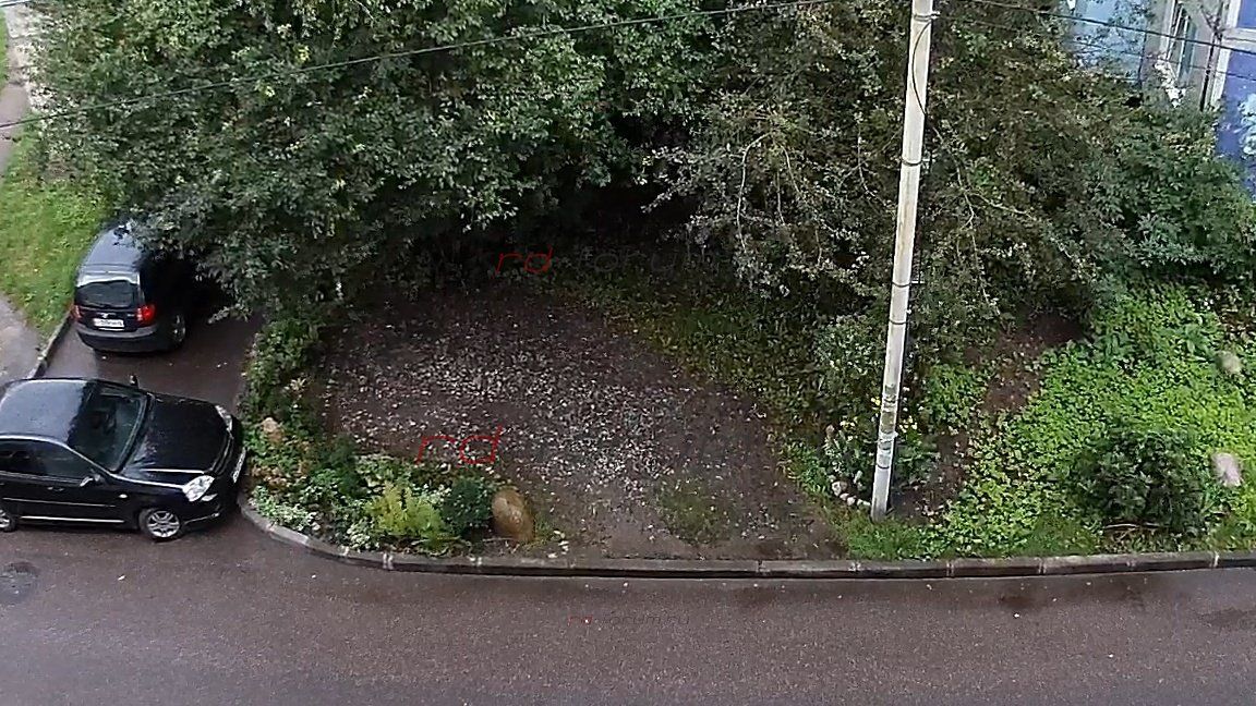

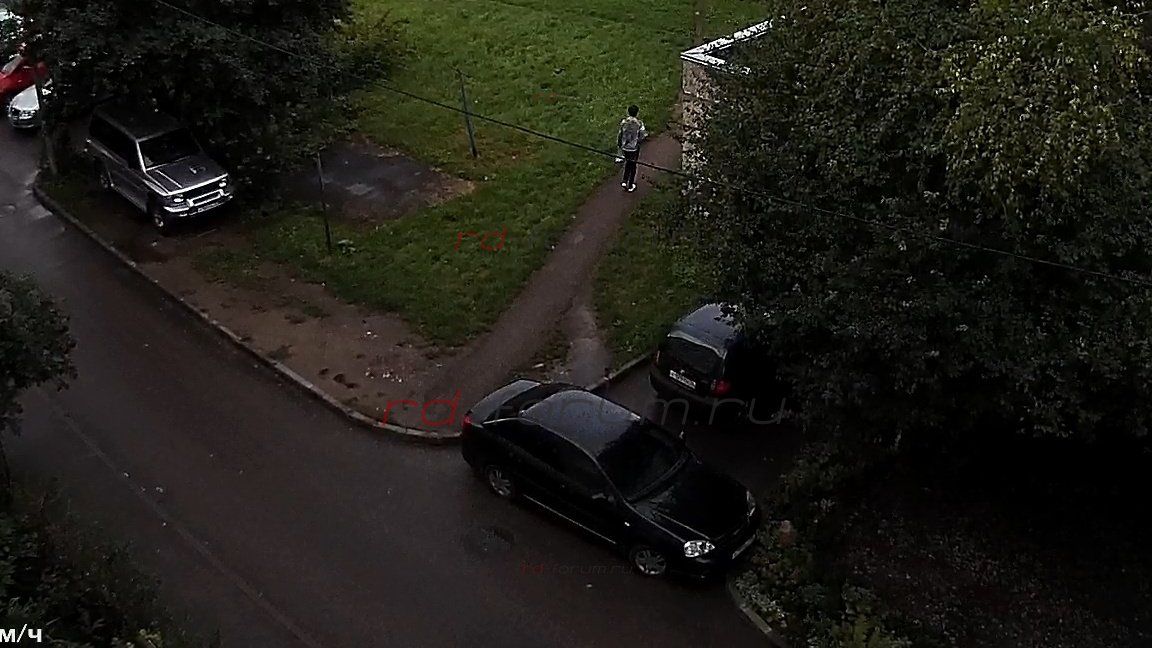

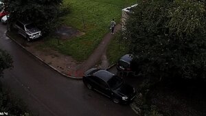

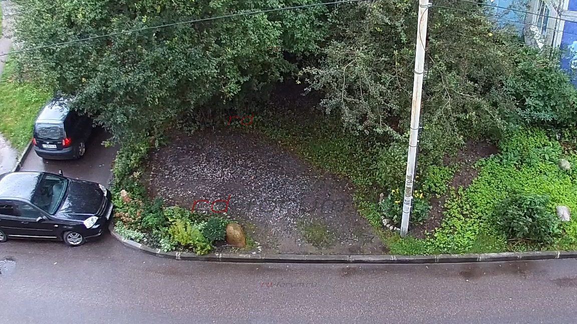

Да, улучшена детализация, видно мелкие детали, картинка стала светлее...
А днем и 18 мбит достаточно. Смирился...
У вас первое не стыкуется со вторым. Битрейт можно выбирать из меню, 18Мбит в наличии.
Но все мы слишком разные и взгляды у нас разные на этот вопрос...
Так что отчасти вы правы - каждому своё...)
