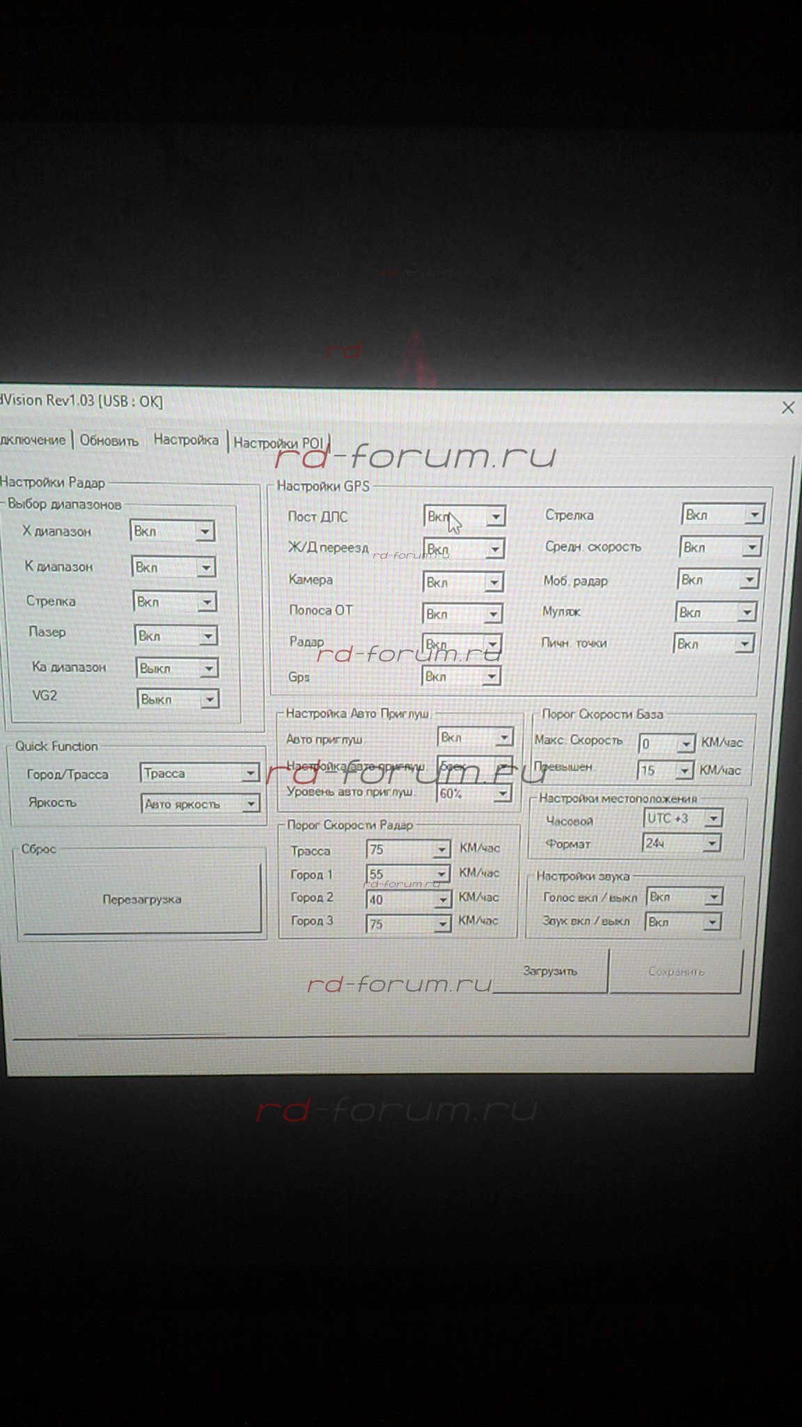

[DOUBLEPOST=1493225530][/DOUBLEPOST] P_20170426_194927.jpg

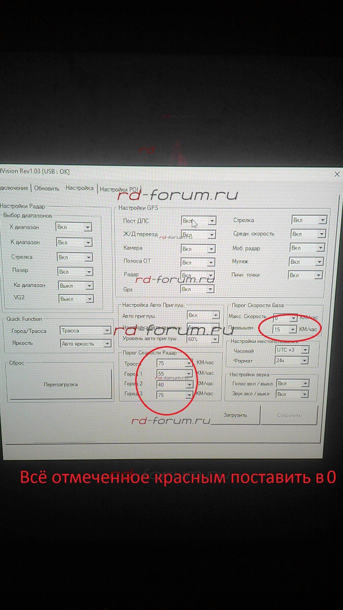

@Scared_68, вот то что по центру снизу, уберите в ноль и попробуйте.

В общем уберите там в ноль и смотрите.

Да все в ноль поставьте и пробуйте. Сколько можно то?

Берите свой скрин. Смотрите на середину. Вот то что внизу, пороги скорости, уберите в ноль. Больше ни чего не трогайте.

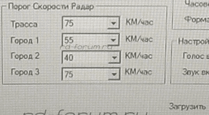

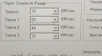

Scared_68 У вас включён режим "Трасса", порог скорости трассы установлен 75км/ч, тоесть если скорость по GPS ниже 75, звука не будет, только визуально.
