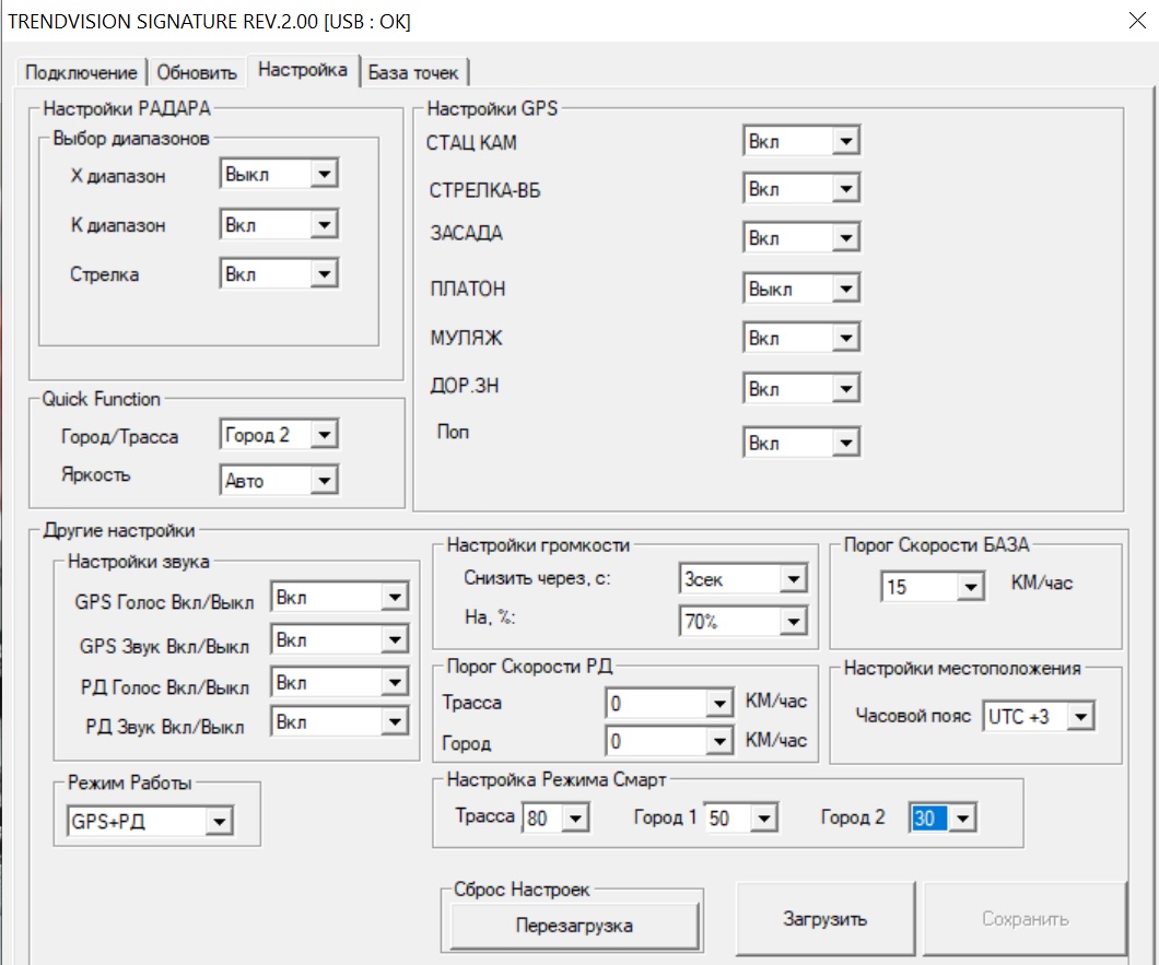

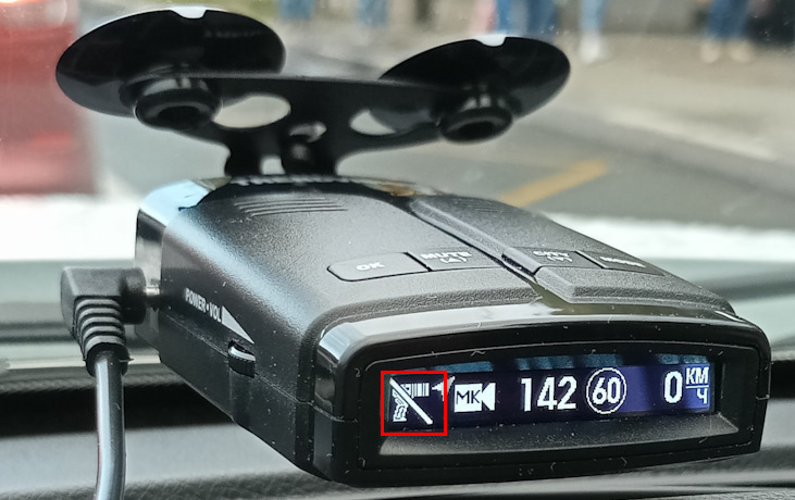

Всем привет.
В связи с известными событиями столкнулся с тем, что в западной части РФ устройство неправильно определяет скорость, зачастую движешься 100 км/ч а он пишет, например, 15 км/ч. Зашел в настройки, в блоке "Порог скорости РД" установил нули, чтобы не отключал звук при любой скорости. В режиме Город-2 при снижении скорости (по его определению) ниже 30 км/ч рисует перечеркнутый пистолет и затыкается. Подскажите, пожалуйста, что означает пиктограмма в виде зачеркнутого пистолета? В инструкции не нашел этой информации. Что делаю не так и какие настройки лучше выставить, если мне нужно, чтобы РД оповещал меня при любой скорости используя сигнатурный анализ и БД GPS. Фото с выделенной пиктограммой не мое.

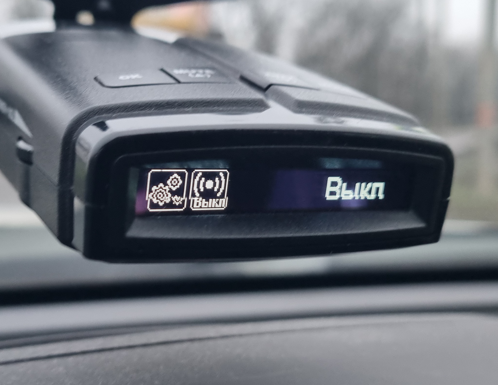

@Eugene_K, перечеркнутый "пистолет" как раз и показывает отключение радарной части ниже заданной скорости.
Поставьте в настройках самого радара "выкл" ("Настройки"->"Основные настройки РД") и он будет голосить на любой скорости

Eugene_K
01.12.2025
Курская
TrendVision Drive 700S
Nissan Note
Огромное спасибо. ) Вообще думал, что значение "ВЫКЛ" данной настройки полностью отключает радарную часть, оказывается имеется ввиду отключение "отключения оповещений". Инструкция к устройству, конечно, убогая. Перечислены пункты настроек без их объяснения, структура меню сабжа тоже раскрыта неполностью. Компании, наверно, стоило бы обратить на это внимание и выпускать на свои продукты более емкую инструкцию, хотя бы в электронном виде, раз уж на бумаге экномят.

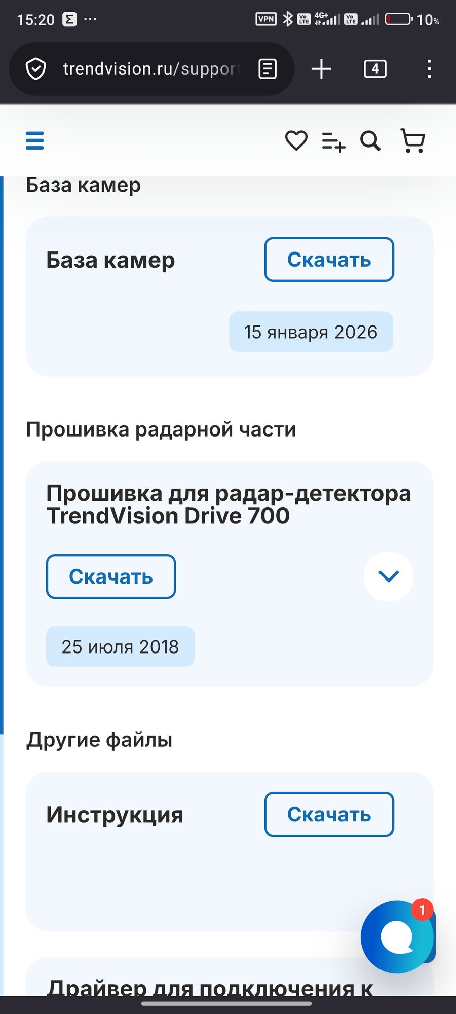

Всем привет!
Подскажите, пожалуйста, что можно сделать, во-первых - у него погас экран, т.е всё разговаривает и работает, но экран тёмный, а во-вторых - он не хочет обновляться, всё подключается горит ОК, но моргает красная надпись "ВЫБЕРИТЕ МОДЕЛЬ" и всё, модель выбрать нельзя соответственно и дальнейшей менюшки обновления тоже нет. Сбросы до заводских сочетанием клавиш делал - толку 0.
Есть какие-то пути решения? Добра всем, вижу пост комрада, проблема таже, после обновления баз 05.11.25 для TrendVision 700, погас экран , звуковое сопровождение было, камеры отрабатывал, до обновления все работало нормально. Сброс до заводских настроек не дал не чего, просто его не видит. Зашел на сайт TrendVision, баз нет ,все отсутствует, вообще нет радар детекторов. Ушли с концами и заблокировали? Прошу помощи .

Комрад, большое спасибо, у мну была ссылка на сайт, писал ошибка ,здесь же все ок. Теперь вопрос как оживить девайс?!
Knock
17.06.2014
72
Новосибирск
8500x50 INTL
Там, вроде, была ссылка вида trend-vision, затем поменяли на trendvision. Нужно попробовать заново скачать прошивку по актуальной ссылке и попробовать заново прошить устройство. Затем, если оживёт, сброс и настройка под себя
