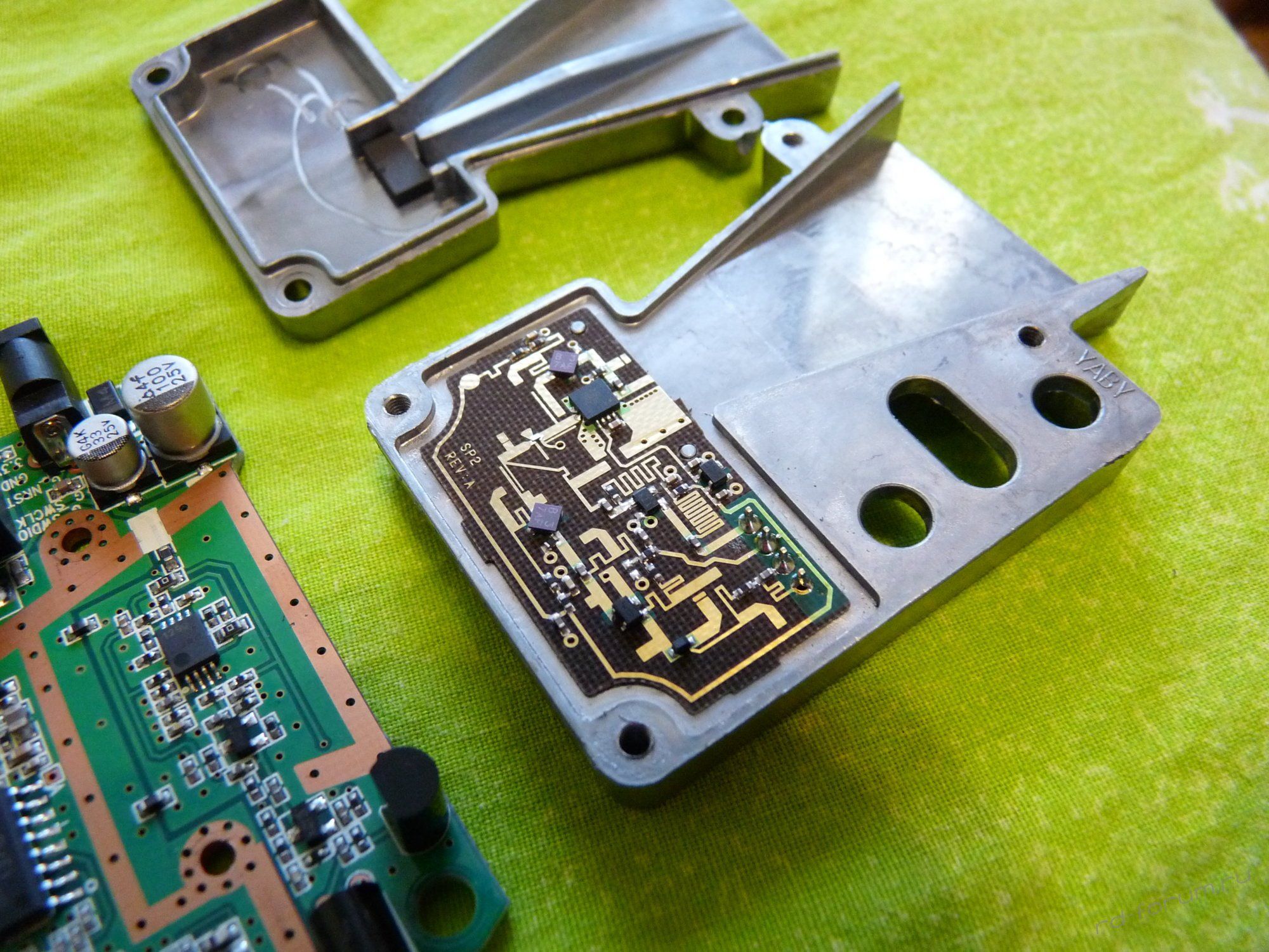

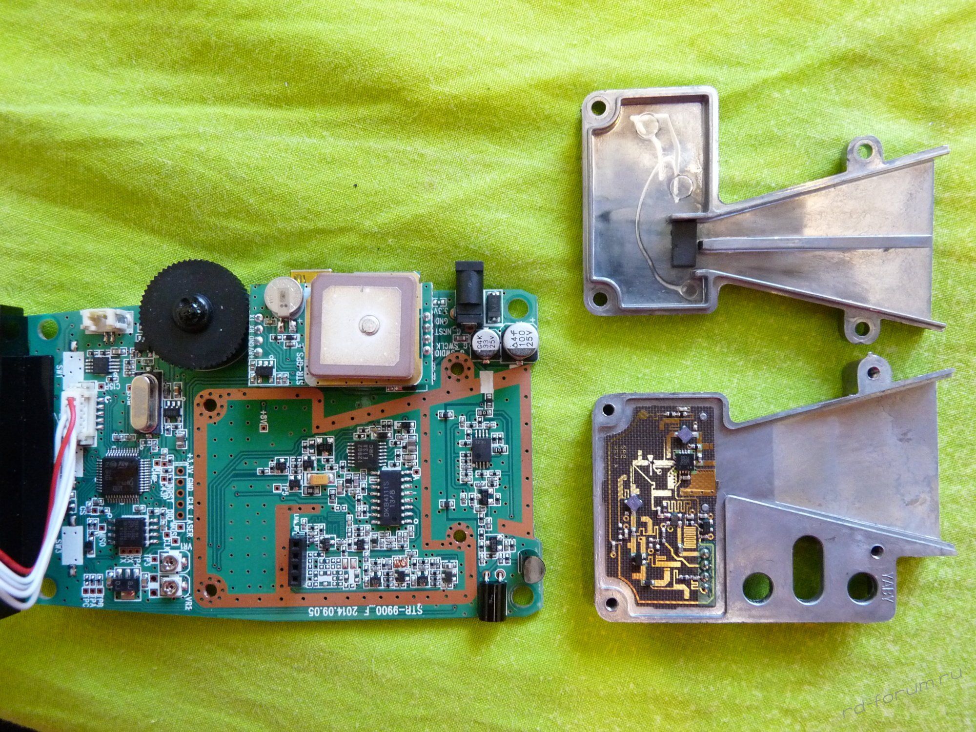

Сегодня разобрал рупор
Хм.... схемка приемника знакомая... у ШоМи похожие были.... и микрухи в Промежуточном тракте все те же телевизионные стоят :)
В общем ничего нового :)
А платка дополнительная это и есть стрелкодетект (а может и еще что), т.к. она параллельно 2й ПЧ стоит.... микрухи от теликов не пропускают сигнал Стрелки - импульсы коротковаты для них....[DOUBLEPOST=1422882011,1422881569][/DOUBLEPOST]
присутствует неиспользуемый разъем на 4 ножки-между рупором и экраном(не дисплей).
Это JTAG - сервисный разъем для прямого доступа к процессору.... Через него можно много что сотворить с процессором :)

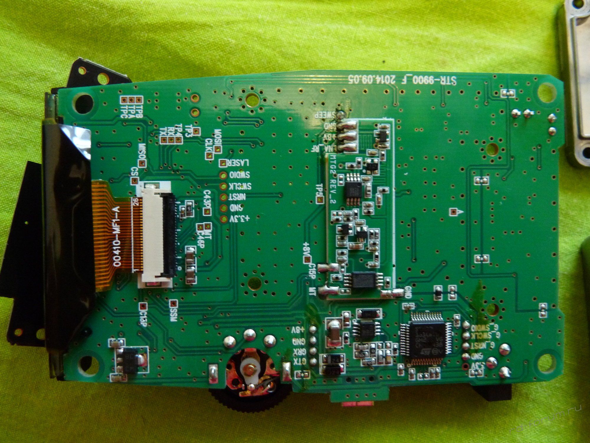

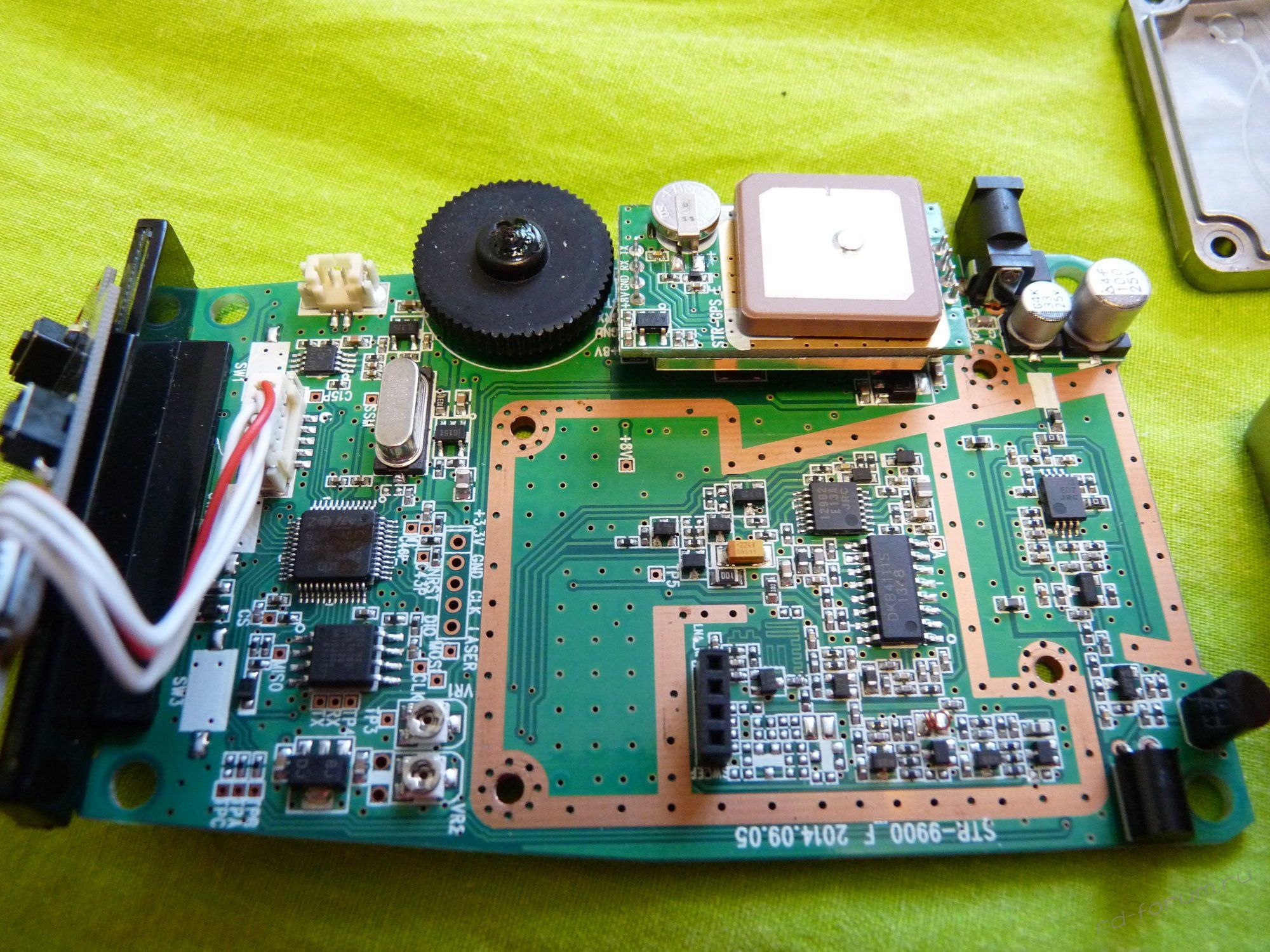

после года эксплуатации разобрал свой ss9540ex. Город 3 был с завода.
вопрос для чего там батарейка?

И это скорее не батарейка, а ионистр. Но назначение тоже в данном случае.

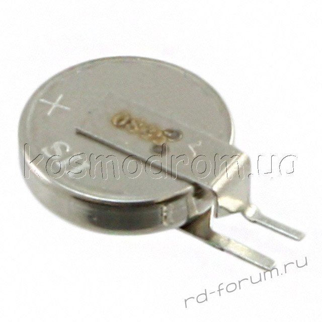

А что какие то проблемы ?[DOUBLEPOST=1448805052][/DOUBLEPOST]@Ben_zol
Это Аккумулятор литиевый таблетка MS621FE
Выходное напряжение: 3 В. , номинальная емкость:5.5 mAh, размеры 6.8 мм. x 2.1 мм.
Его надо паять

Напряжение на батарее GPS модуля 0,1В, менять? Подскажите знающие.

Присоединяюсь к вопросу. В техподдержке SS была описана проблема - долгий поиск спутников на старте, постом череда - поймал-потерял-поймал-потерял. Через пару часов езды вроде проходит.
Я только что приобрёл 9540EX GL вместо обычного 9540, и сразу получил эту проблему.
Может, дело в этом ионистре, прибор очень долго лежал неподключенный.
Плюс, при старте не помнит, который час.
Правда есть и другие косяки. При подключении по usb и нажатии на prog выключается. При первом подключении такого не было. При 2-3-4 было. При 5 нет :D

Прогулялся на сайт производителя этого ионистора - Seiko Instruments Inc. Вопросы к исправности MS621FE исчезли сами по себе. Это многократно перезаряжаемый элемент, с нормированным временем разряда до 2V, при этом допускает разряд до 0V без потери своих свойств. После начала заряда всё восстанавливается. В SS-9540EX, считаю, нужен для "горячего" старта GPS, при перерывах использования SS. Собственно нижняя часть SS грелась всегда, а в летнее время здОрово нагревалась и SS "зависал" полностью. Сделаю вентиляцию (есть опыты на сайте) проблема должна исчезнуть.

У меня до 2,5 В разряжается примерно. Память GPS теряется. Выпаял зарядил отдельно на ЗУ малым током, впаял обратно. Посмотрим, будет ли держать.
Это не ионистор. Ёмкость в мАч, а не в Фарадах. Пытался найти её как ионистор, перепахал весь митинский рынок (в очередной раз посылаю лучи поноса "сервису" и самому стритсторму в России! научитесь работать!!), короче, этого элемента на митьке нет.
Выпаивание и зарядка отдельным ЗУ не помогла, заряжается но не держит, память при стоянке более 1 часа сбрасывается и начинается холодный старт.
На алиэкспрессе элемент есть, но неохота ждать.

А кто как GPS-модуль фиксирует? Разобрав несколько раз за неделю свой детектор, у меня начало складываться впечатление, что он из-за тряски при езде по нашим дорогам начинает потихоньку выходить из разъёма.
