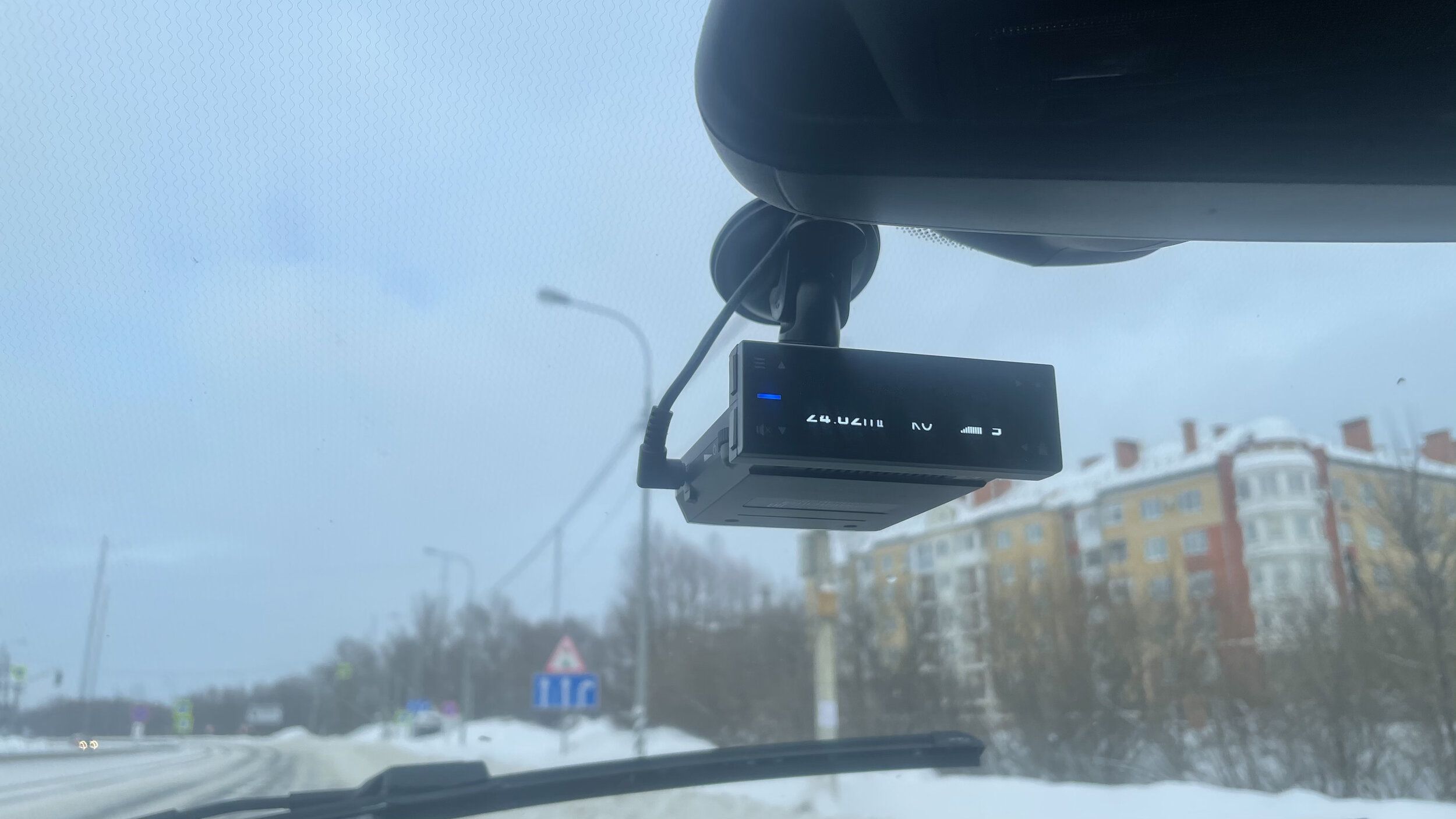

Загадка разгадана с помощью SS Sochi Pro. Оказалось используется радарная часть от Кордона, но частота немного ниже обычного: 24,02-24,03. Отсюда многие РД не могут его опознать или, как PlayMe, отсекают его как помеху.

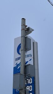

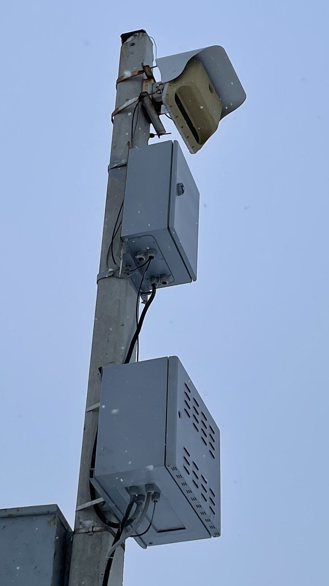

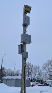

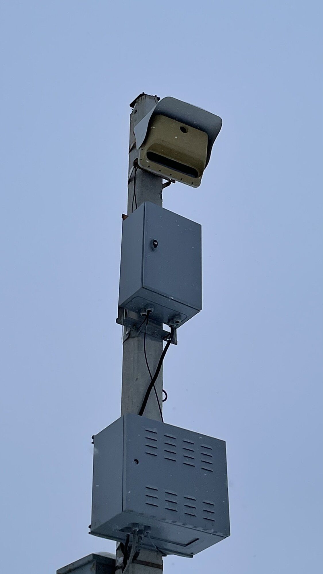

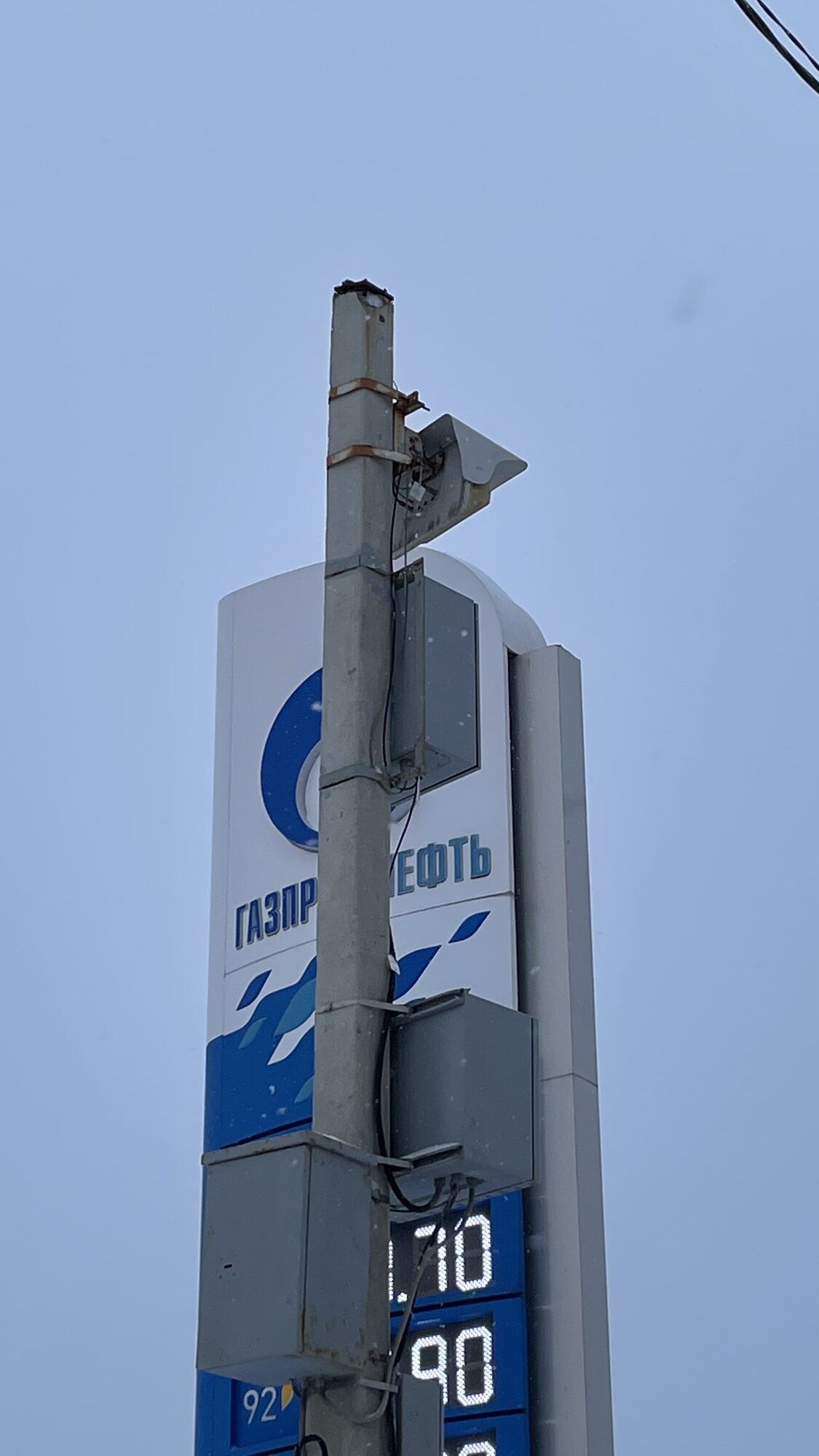

Вот фото одного из подобных, коих много в НН) Особенность - без антенны Wi-Fi, только кабель.
    221,7 КБ · Просмотры: 211
    94,9 КБ · Просмотры: 207
    124,5 КБ · Просмотры: 214
    116,1 КБ · Просмотры: 205

На видео циферки повыше. Есть видео Циклопа с такой частотой?
На видео как раз Циклоп, который хотя бы диапазоном К определялся. Запишу если нужно, не сложно. Но по опыту проезда штук 10ти, именно так.
