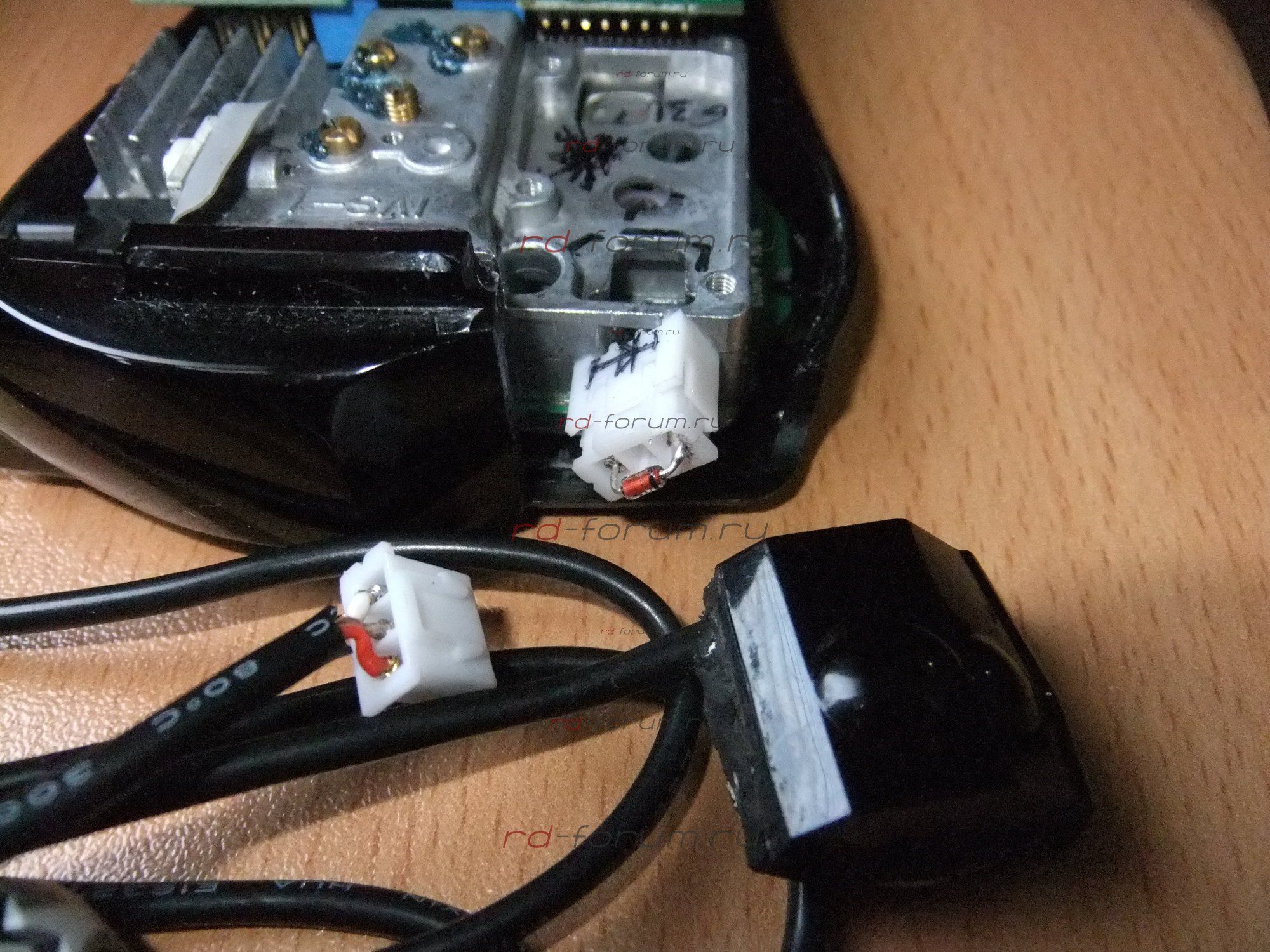

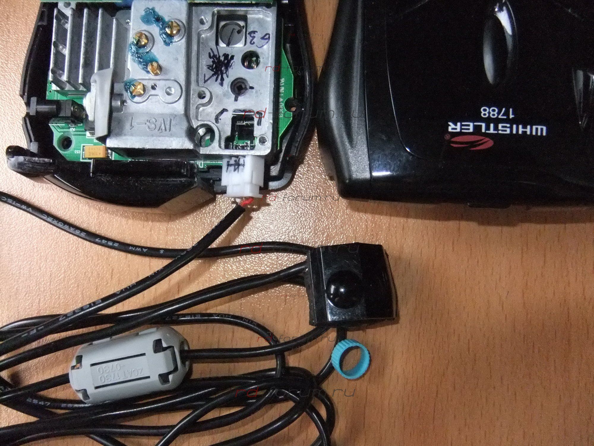

У нас лазерних радаров пришли в прошлом году! Сейчас они 28, но планируют покупать еще! Лазерние радаров венгерские - ARH CAM-S1 на 905 nm, с частота импулсов около 1000pps. Ползуют их только в лицо, на 100-150 метров! Beam divergence - 0,3mrad. Пятно лазера на 100м - 30см, на 150м - 45см.
У меня три Вистлеров - DE-1788, XTR-590 и XTR-695 - все из америки/Ebay.
Я попробовал перепаят лазерньй сензор (в моих Вистлеров стоит LTR-546 AD) на 1,5 м екранирован провод. Хотел поставит сензор на предний бампер, но столкнулся с самовозбуждение в трех Виста на лазер! Попробовал и без перепаяньй елемент на плате, и с обычный диод на место сензора - произходит самовозбуждение на лазер!
Я читал на форуме что возможно перепаят сензор LRM-360 от разнесеньй детектор Whistler, но я думаю что и в том случае будет происходить самовозбуждение на лазер....
Некто сделал успешно такая доработке на Вист?
Можно ли через замена некоторой елемент, увеличить чувствителности Вистлеров на лазер, чтобьй обнаружать лазер через лобовое стекло?
Мои Вистлеров попробовал с лазерной дальномер, работающий на 905 нм и с частоту 1000ппс на дистанция от 50 до 150 метров - все обнаружили лазер отменно!

Проблема не в чувствительности, а в
- излучение лазера просто не попадает на фотосенсор:
К сожалению, если выносить только сам сенсор - так оно и будет. Усилитель, на который подается сигнал с сенсора, не рассчитан на такой режим.
Это, действительно, может сработать, поскольку у LRM-360 усилитель расположен в том же корпусе, что и сенсор. Разумеется, подключать его в детекторе нужно не вместо оригинального сенсора, а уже дальше по ходу прохождения сигнала, скорее, даже не после усилителя, а после компаратора.
С помощью осциллографа - нужное место найдётся быстро.
Но есть и другая проблема - оповещение Вы получите после того, как фотосенсор будет засвечен лучом лазера. То есть после того, как скорость уже будет измерена (время замера 0,2 sec).
