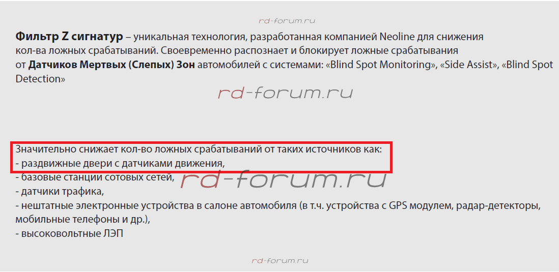

Всем привет!
Купил Neoline 7500s, сразу залил прошивку SW10 через апдейтер версии 1.1.1, затем залил базы через апдейтер 1.1.3, в общем всё как написано в шапке.
Поставил режим Х-СОР и в настройках включил фильтр Z-сигнатур, довольный поехал думая ну наконец то не будет пещать на двери заправок и магазинов.
Ага, щас, эта хреновина пищит на ВСЕ двери заправок в К1-К2 диапазоне, и на все двери магазинов, а бывает и просто так посреди дороги начинает орать в К3-К5 диапазоне, при том что никаких камер ничего нет. Пробовал ездить в режиме город с включенным фильтром Z сигнатур, всё тоже самое, верищит на все двери. Выключил фильтр Z сигнатур, но разницы никакой, все так же пищит на двери и порою просто так(судя по всему на ДМЗ соседних машин).
Попробовал его перепрошить по новой на SW10, но ничего не изменилось.
У меня предположение что фильтр Z сигнатур не работает, может такое быть? Нести назад в магазин?

Сброс делали? Попробуйте прошивальшиком 1.1.5 прошить. Сделать сброс через кнопку и через меню.
Chris
10.11.2014
3 311
SilverStone Doppler
Mitsubishi, Nissan
Хоть оппрошивайтесь, на раздвижные двери будет реагировать все равно.
