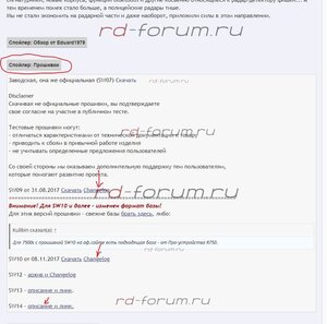

Езжу на стоковой 7 прошивке и в Турбо не один режим не переходит, с какой прошивки добавили Турбо и в каком режиме, в Городе?
Вроде с 10ой уже было. Из города и из трассы в автотурбо переходит.

Режим Турбо есть и на 7 прошивке. Добавили Автотурбо.
Странно, я в этот понедельник 08.10. купил 7500s, произведён в августе 2018 года, но что бы автоматически из города и из трассы в автотурбо переходил не наблюдаю у себя на 7 прошивке и даже в инструкции нет этого режима. Есть отдельный режим - Турбо
В десятой уже есть переход из трассы в турбо автоматом. Только в меню нужно скорость перехода выставить.
Как в меню эта настойка называется?
Дело в том, что кто ушёл с 7 прошивки на более высокую ездят на экспериментальных - костомных, а 7 прошивка изначальная от производителя - стоковая. Я звонил офпредставителю в техотдел, нет в 7 прошивке режима АвтоТурбо
Вам уже несколько раз написали, что начиная с 10ой прошивки есть автоматический переход в турбо. В меню - "Автотурбо" с установкой порога скорости, свыше которого режим "турбо" активируется из режимов "город" и "трасса".[DOUBLEPOST=1539239961][/DOUBLEPOST]
а в инструкции и в самом РД нет режима АвтоТурбо
Инструкция выпущена к 7ой версии прошивки.
Думаю, что как только 14ю (или еще какую-то) прошивку сделают официальной, то и в инструкцию внесут изменения.
В первом сообщении все об изменениях наглядно расписано:
Начиная с 9ой прошивки есть автотурбо

@utigr, 14ую вот вот обьявят официальной и выложат на оф.сайте... Так что можно прошивать.
