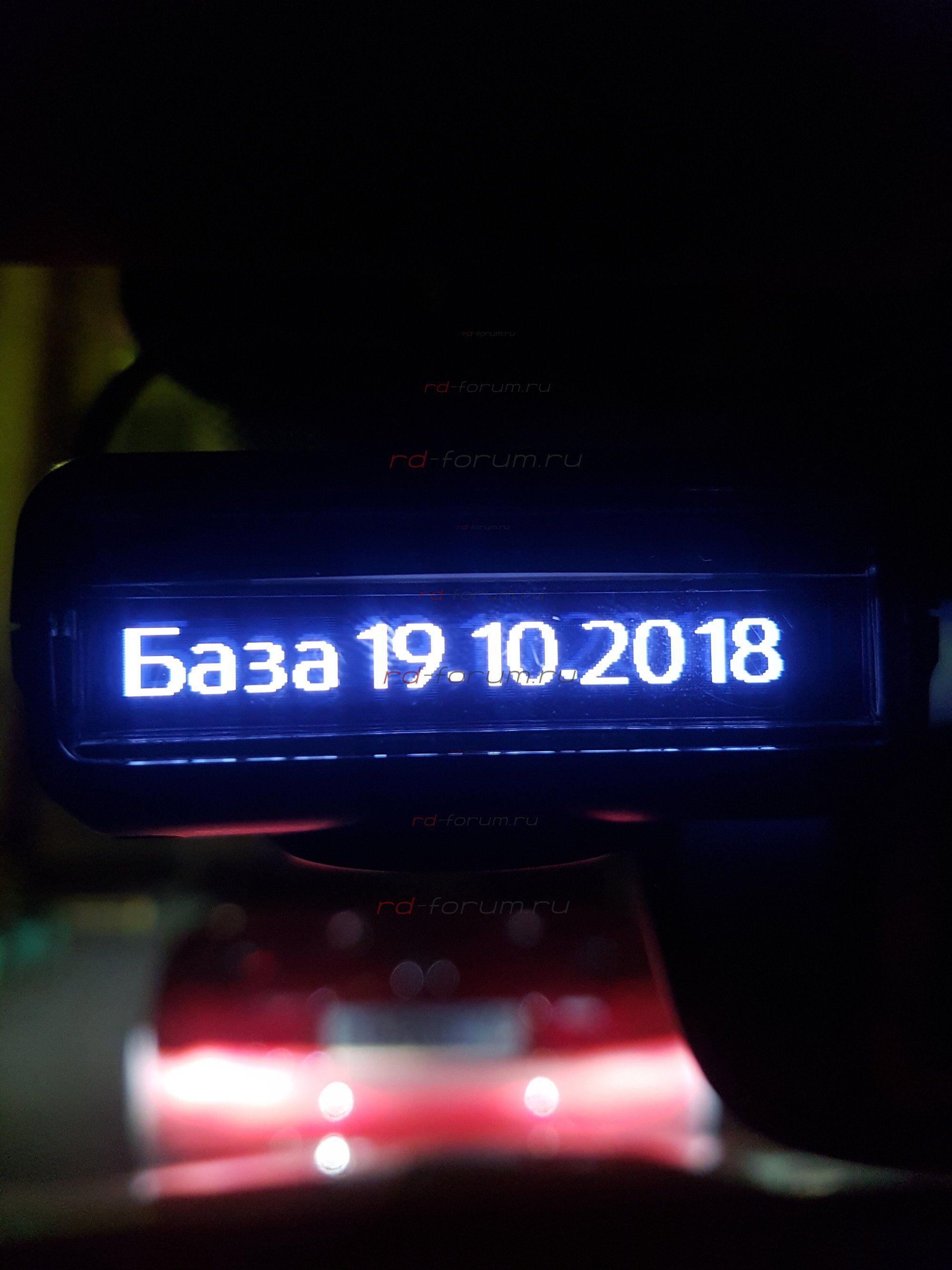

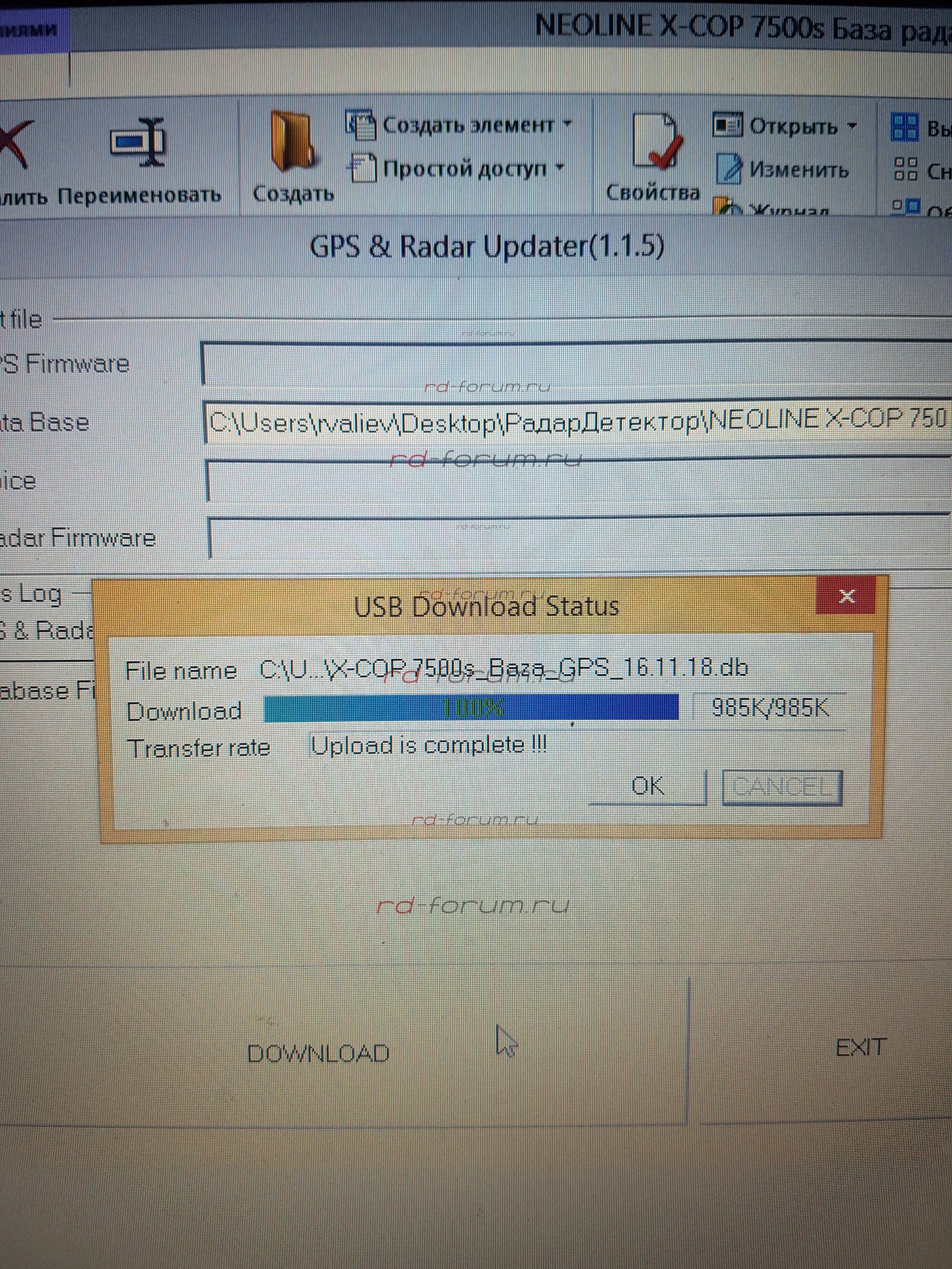

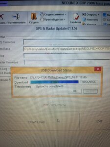

Подскажите кто-нибудь обновлял базы GPS ные ? Сейчас обновил с сайта neoline, написано от 16.11.18 однако РД пишет что от 19.10.18. Уже и несколько раз делал и с самого РД удалил все координаты, залил снова не помогло.

@Rvaliev, судя по отображению даты, у вас что-то отличающееся от 7 прошивки.
Базы на сайте Неолайна для заводской, 7 прошивки.
Вам нужно брать базы из темы Полные и альтернативные базы для радар-детекторов и гибридных устройств Neoline.
Или для R750 например и переименовывать имя файла, а именно в тексте стирать _R750 и писать в это место 7500s. Я так делаю.
Спасибо! Помогло обновление альтернативной базой
