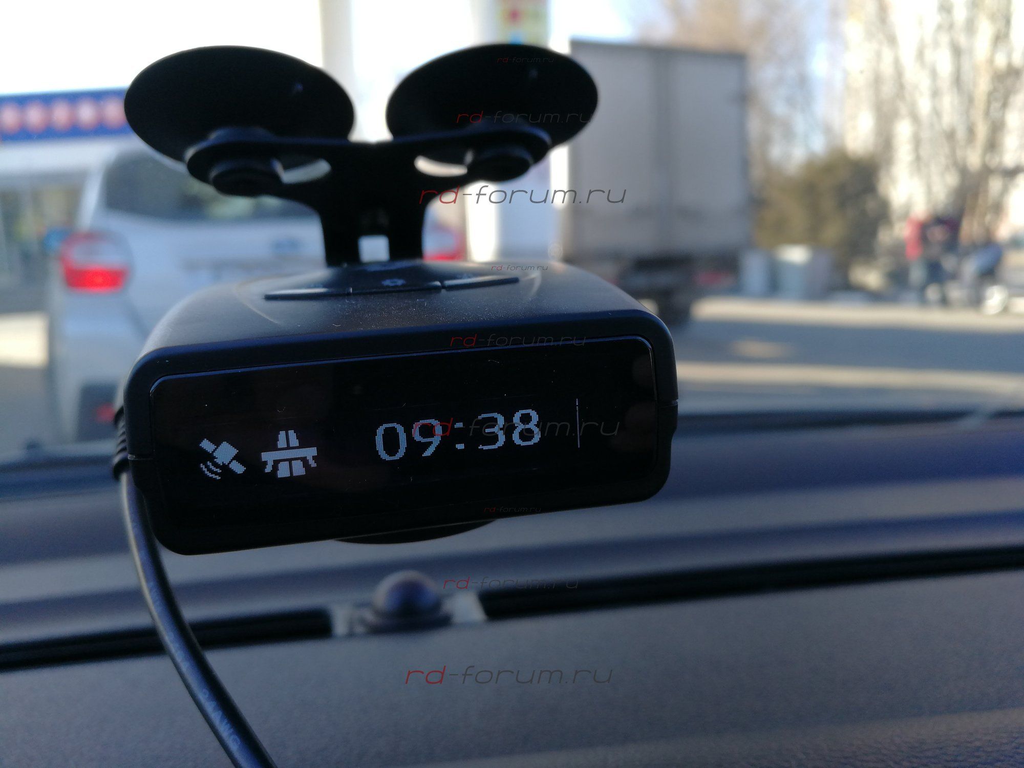

Добрый вечер! Подскажите это тоже брак?
Да, брак. Девайс декабря 2018г. выпуска?[DOUBLEPOST=1550205711][/DOUBLEPOST]

Как проявилось не скажу, не обращал внимания, пока здесь не прочитал. Брал в ситилинке, дата выпуска ноябрь 2018 г.
