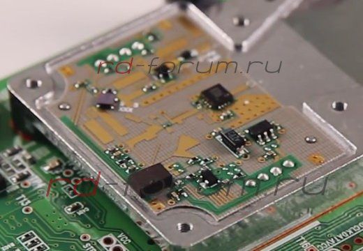

Да простит меня команда Неолайна... Я разобрал свой экземпляр с целью детальной фотографии платы в рупоре.
Ну как уж детальной. Сколько у меня телефон вытащил.
Как мы видим, топология, разводка не совпадают со Стритами. А то, что принцип усилителя скопирован у Эскорта (а не у Стритов) понятно, надеюсь, всем.
А вот дальше хорошие слова кончились...
Канифоль, следы флюса, какие-то капли припоя... Завод экономит на УЗ-ванне?

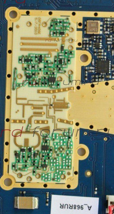

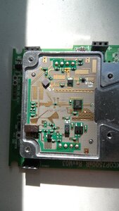

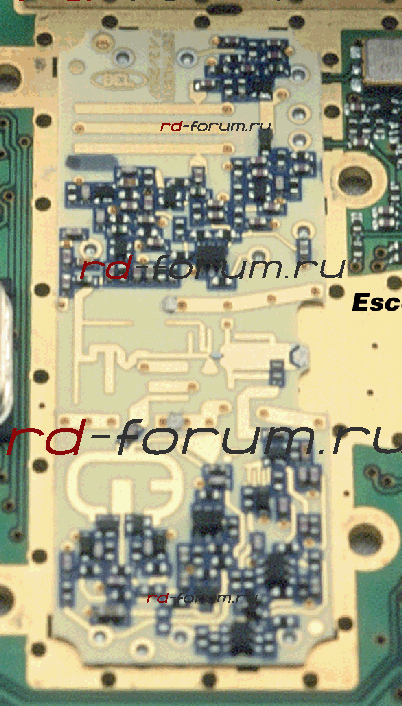

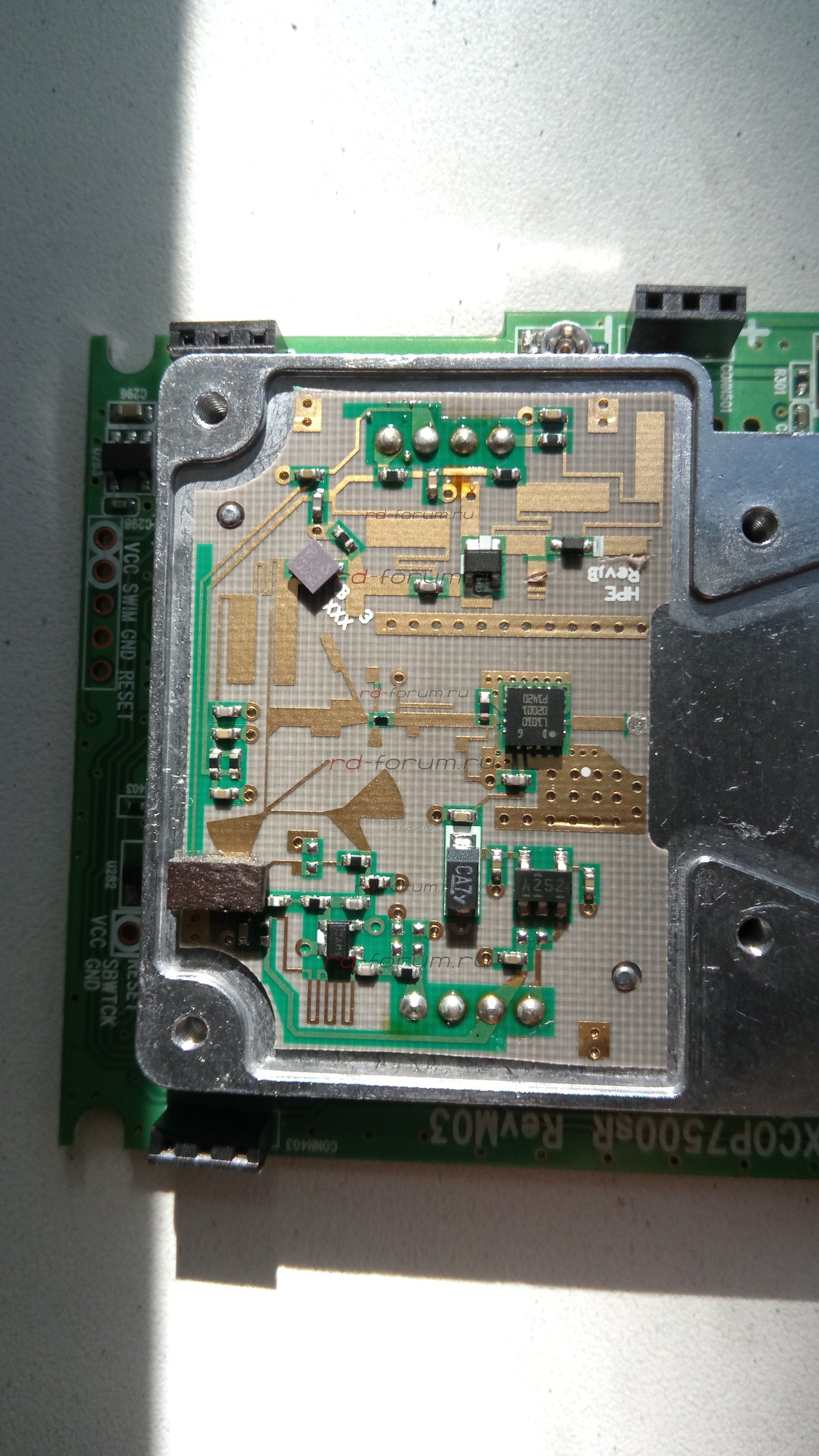

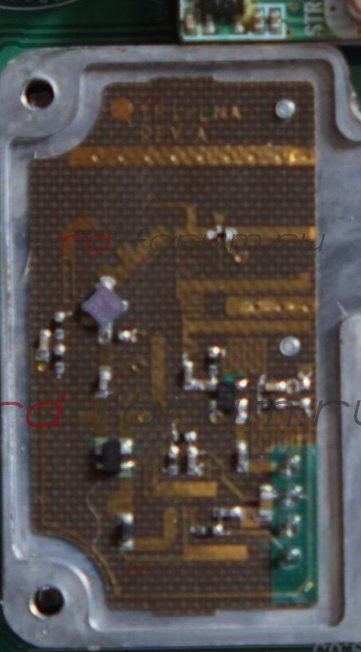

2 689
Я,конечно, не силен в схемотехнике, но по-моему они все отличаются друг от друга-копий нет. :)
Если не прав-поправьте.
Ну и для удобства обобщу все фото(ну почти все-эскорта 9500ix (интл,ру) пока не нашел) в одном посту (практически все они взяты с нашего форума)-чтобы для сравнения народ не бегал от темы к теме:
attachment.php
