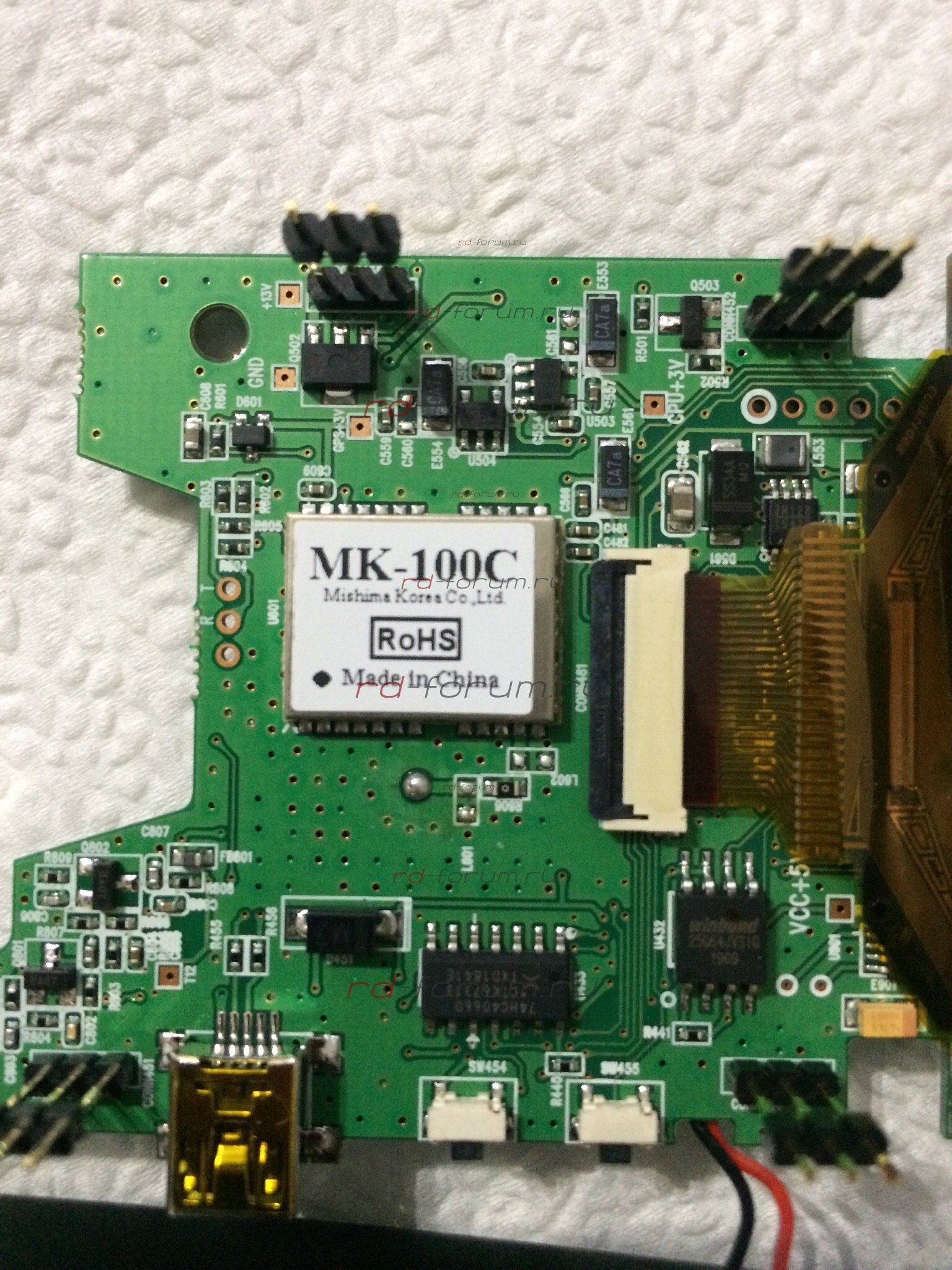

Забрал детектор из ремонта. Поменяли модуль gps

Интересно какой поставили.
Отправлено с моего MI 6 через Tapatalk
Со слов девочки которая выдавала «такой-же как и был» что меня не особо обнадеживает:D могу вскрыть тушку и фотки выложить если нужно

Че-то терзают меня смутные сомнения, что его вообще меняли..

вот такой сейчас стоит
Результат ожидаемый. Вообще не удивлён:D[DOUBLEPOST=1568999977][/DOUBLEPOST]
Данный скрин показывает истинное отношение компании к покупателям. IMHO.[DOUBLEPOST=1569000094][/DOUBLEPOST]
Еще бы посмотреть отвалы будут?
Вангую один из трёх варинатов:
1. Плату/GPS вообще не меняли и отдали в таком же виде клиенту.
2. Модуль GPS заменили на такой же.
3. Старую плату сняли, новую точно такую же поставили.
Лично я склоняюсь к первому варианту.
В заказ наряде написано «замена gps-модуля с дисплеем»(возможно не точная формулировка,бумажка в машине лежит
А смысл какой? Чтобы он потом пришел еще раз туда? И одновременно написал гневный отзыв здесь или в другом месте?
Проще заменить плату целиком, ничего не перепаивая.
