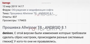

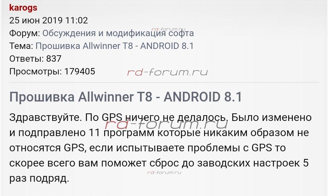

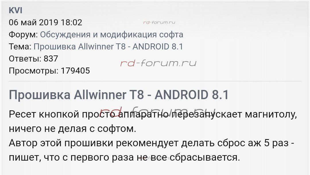

Не совсем по теме РД, но вот после обновления ПО андроид-магнитолы рекомендуется делать сброс.
Equador
03.06.2018
109
НСО
Neoline X-COP 7500s, 5900s
Toyota Corolla 110
Это не "не совсем по теме", а совсем не по теме. Оффтопик по- нашему.
