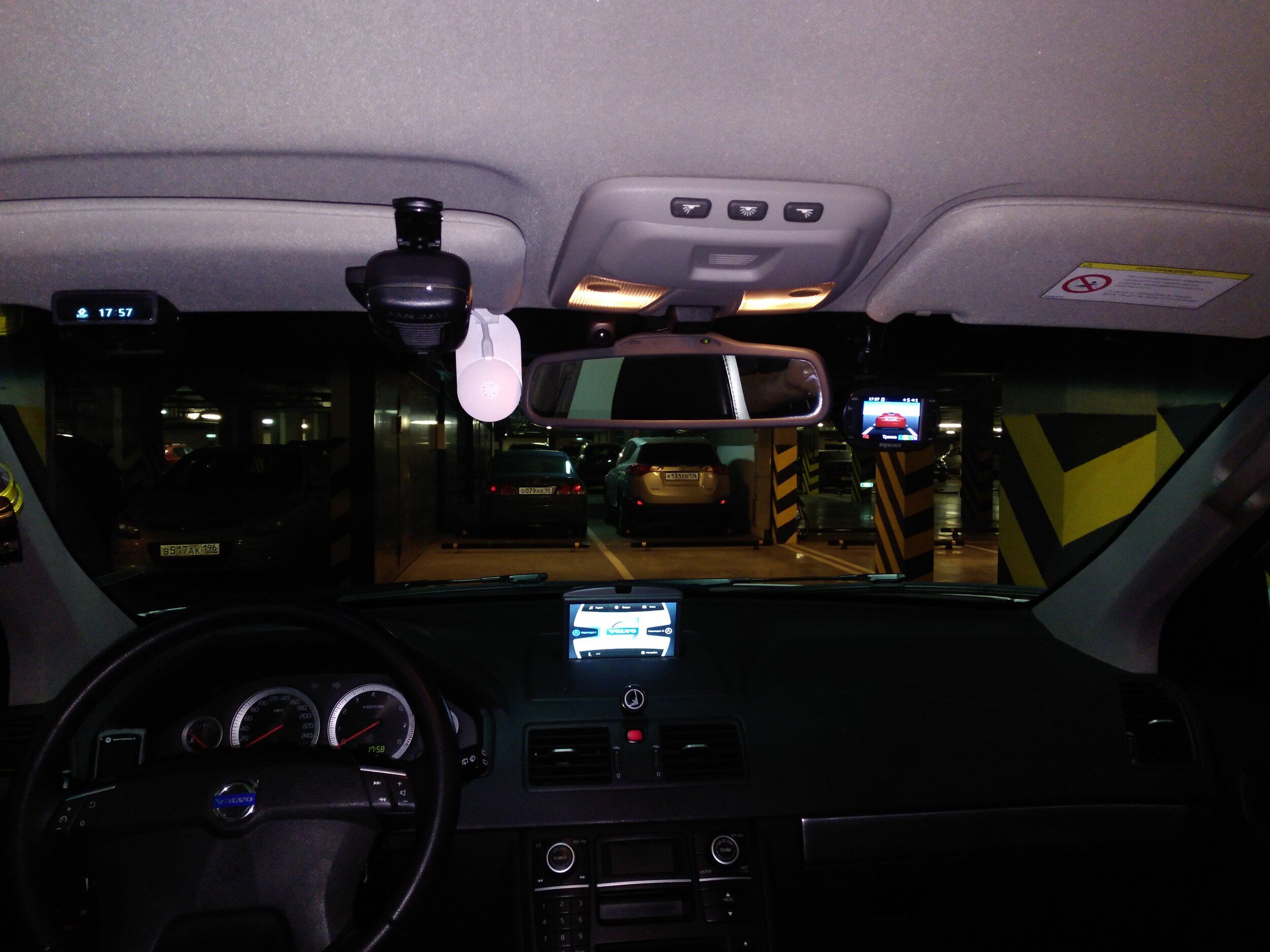

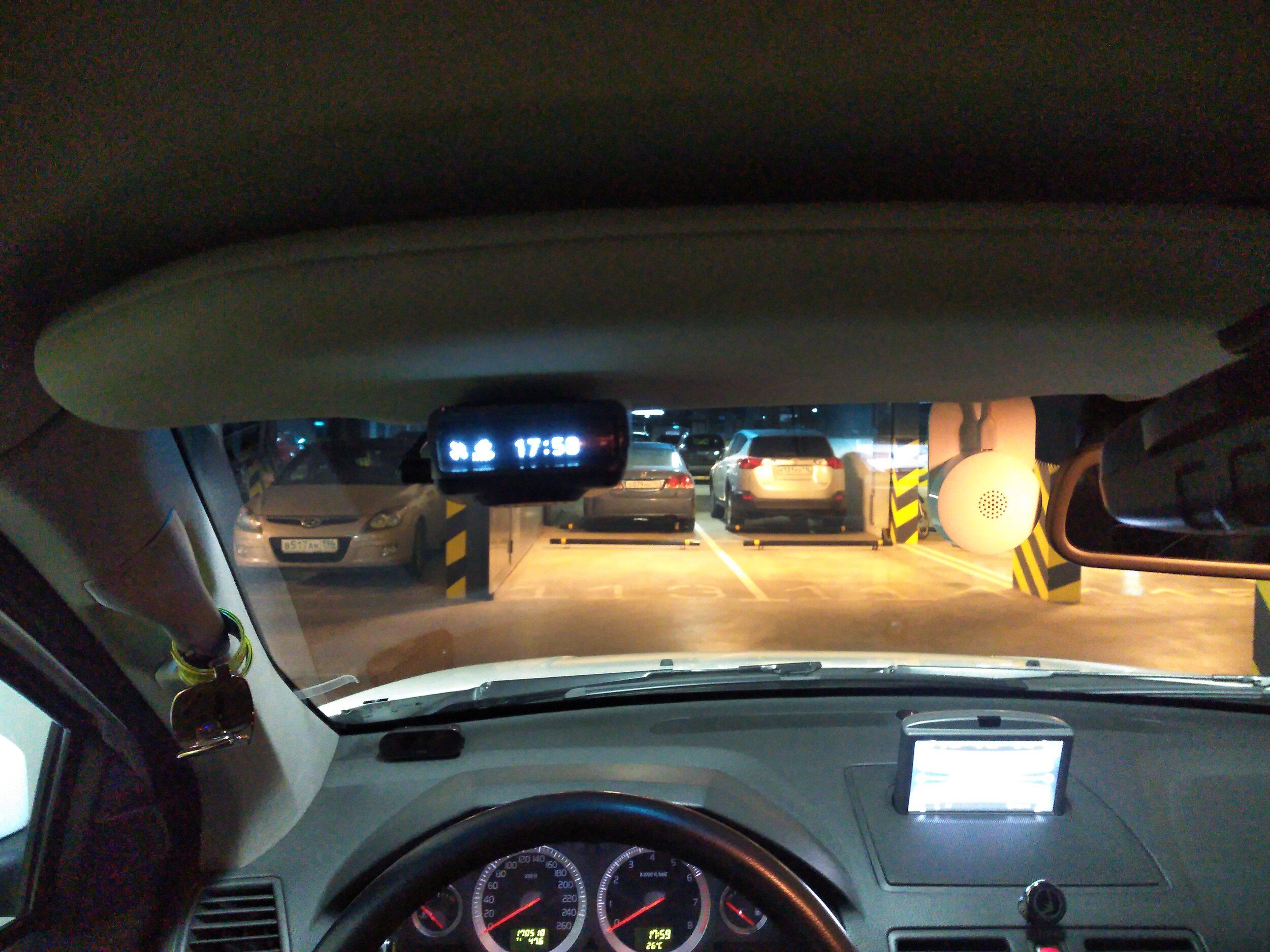

Под потолком возможно будет хуже приём GPS, но скорее всего будет лучше приём радарной части.
Всем добрый вечер! Сегодня купил Neoline X-COP 7500S сборка 03.2020 года, т.к. у меня стекло атермальное повесил со специальным креплением на солнцезащитный козырек, сверху идет полоска специально для радаров, видеорегистраторов с GPS, спутники находит за несколько секунд буквально и радарная часть работает отлично.

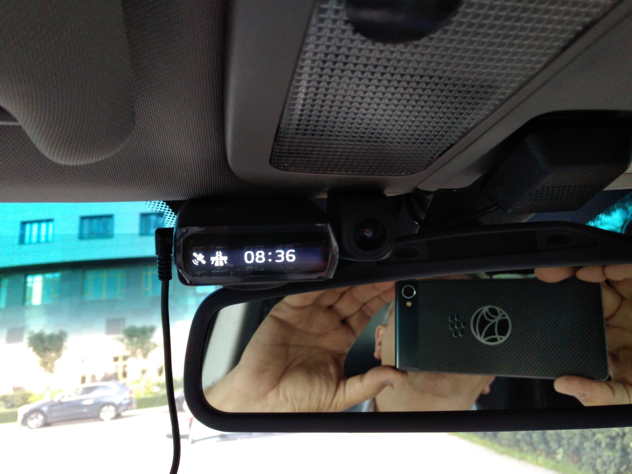

Добрый день!
Радар висит между зеркалом и потолком, GPS находит моментально, РД работает отлично.
У меня вопрос по режиму ТУРБО версия прошивки SW 24, поставил режим турбо а затем зашел в настройки радара, а там режим фильтр Z сигнатур вкл, как так может быть если в режиме турбо он должен сам выключаться? Значит надо вручную выключать IMG_20200807_0836425.jpg

Звонил в техподдержку Neoline, там сказали что при включении режима турбо фильтр Z сигнатур выключается программно,т.е в настройках радара фильтр включен
Все верно. В режиме турбо фильтр отключается всегда и не зависит от установки в меню пункта "Z-фильтр-вкл/выкл"

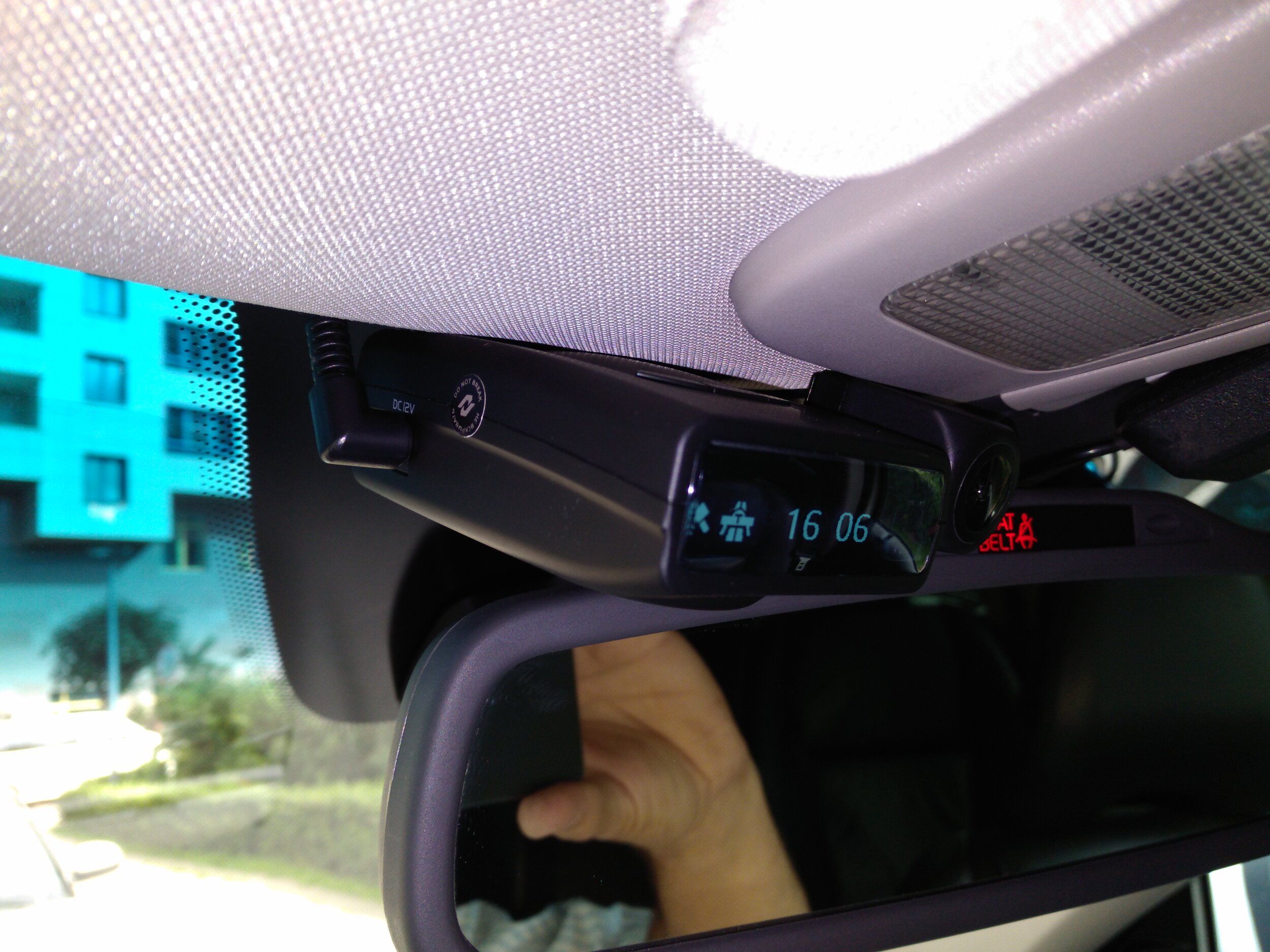

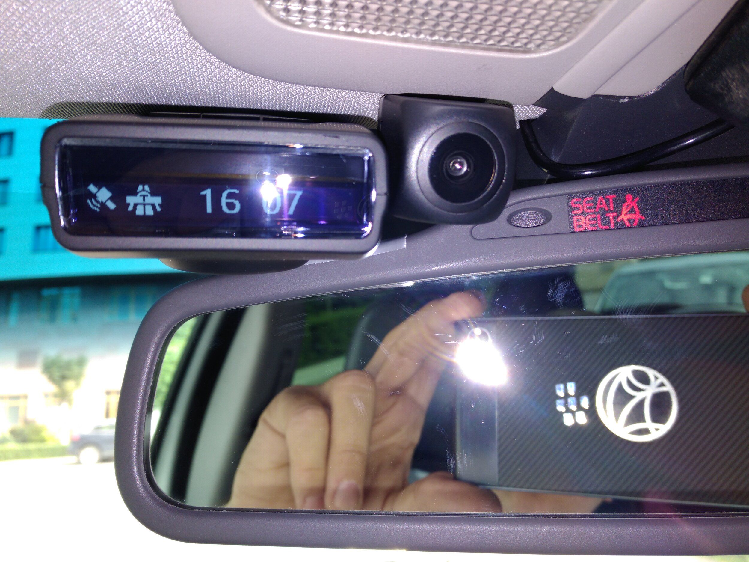

Всем добрый день!
Установил радар над зеркалом,т.к. у меня стекло атермальное именно там радар смотрит на полосу на стекле предназначенную для установки различной техники. Но получилось он немного смотрит вверх, можно ли его так оставить GPS ловит моментально, но вот треноги не понятно, прошу Вашего совета, оставить так или выровнять его IMG_20200807_1607241.jpg IMG_20200807_1606448.jpg

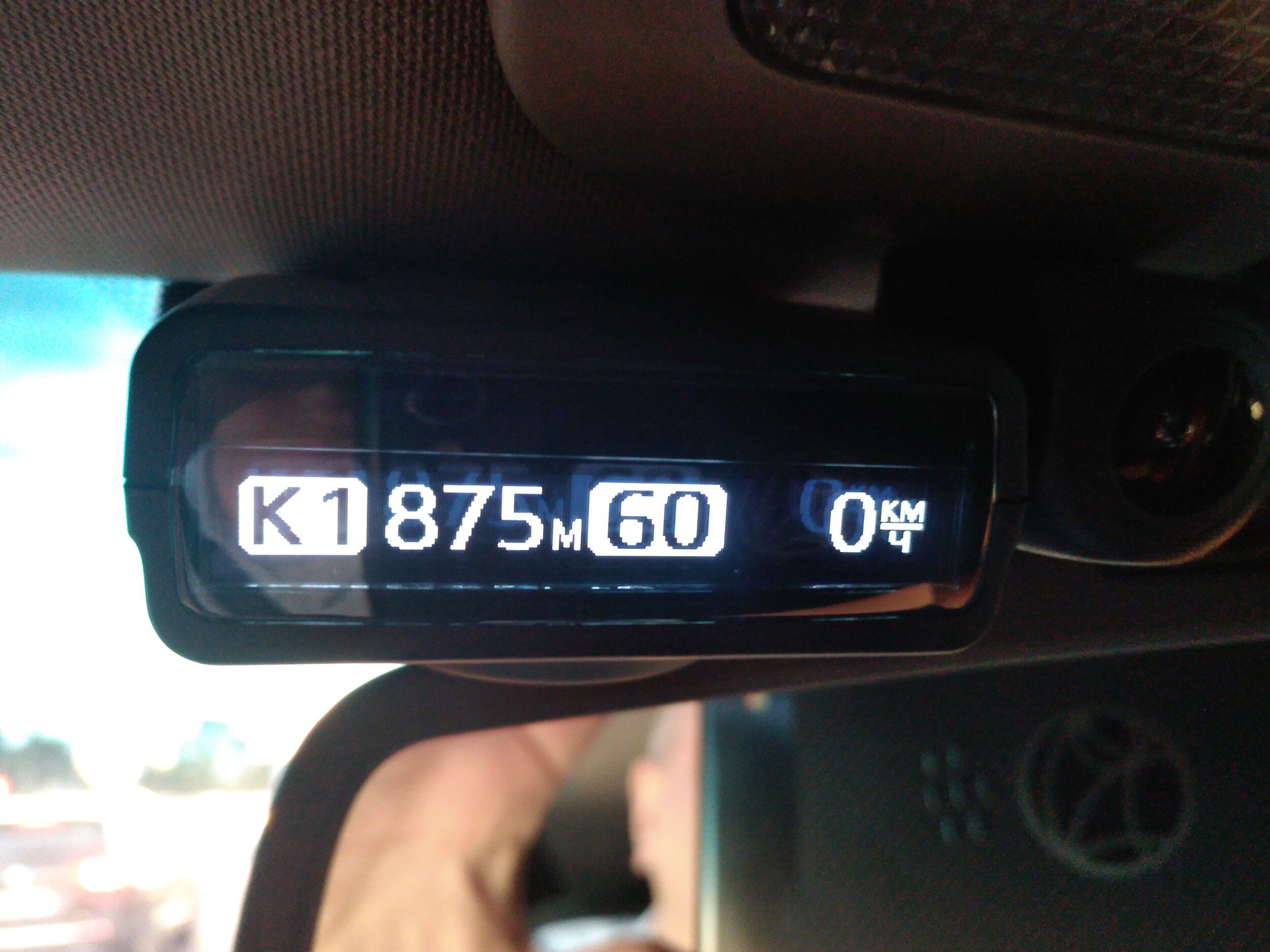

Место для радара выбрал правильное при плотном потоке Автоураган определил за 875 метров с сопровождением по РД
Так АУ только по базе ГПС информируются, т.к. ничего не излучают - следовательно "К" - это точно не от АУ...:pardon:

Так АУ только по базе информируются, т.к. ничего не излучают...:pardon:
У меня Prologi сначала показала Автоураган и пошла наполняться шкала, также сработал и 7500S может они с спутали Автоураган с другим радаром, главное дистанция 875 подтвержденная на 2 радарах РД частью, а не просто по метке GPS. А по поводу Автоурагана уже в нескольких местах идет излучение, а определяется как Автоураган
Чудес не бывает: АУ - безрадарный комплекс.
А если есть сработка в "К", то это точно на что-то другое...
А я однажды столкнулся с комбо-устройством от Prology, в котором был программный гейгер на безрадарные комплексы. Поэтому... ожидать от них можно любого непредсказуемого поведения. :)
