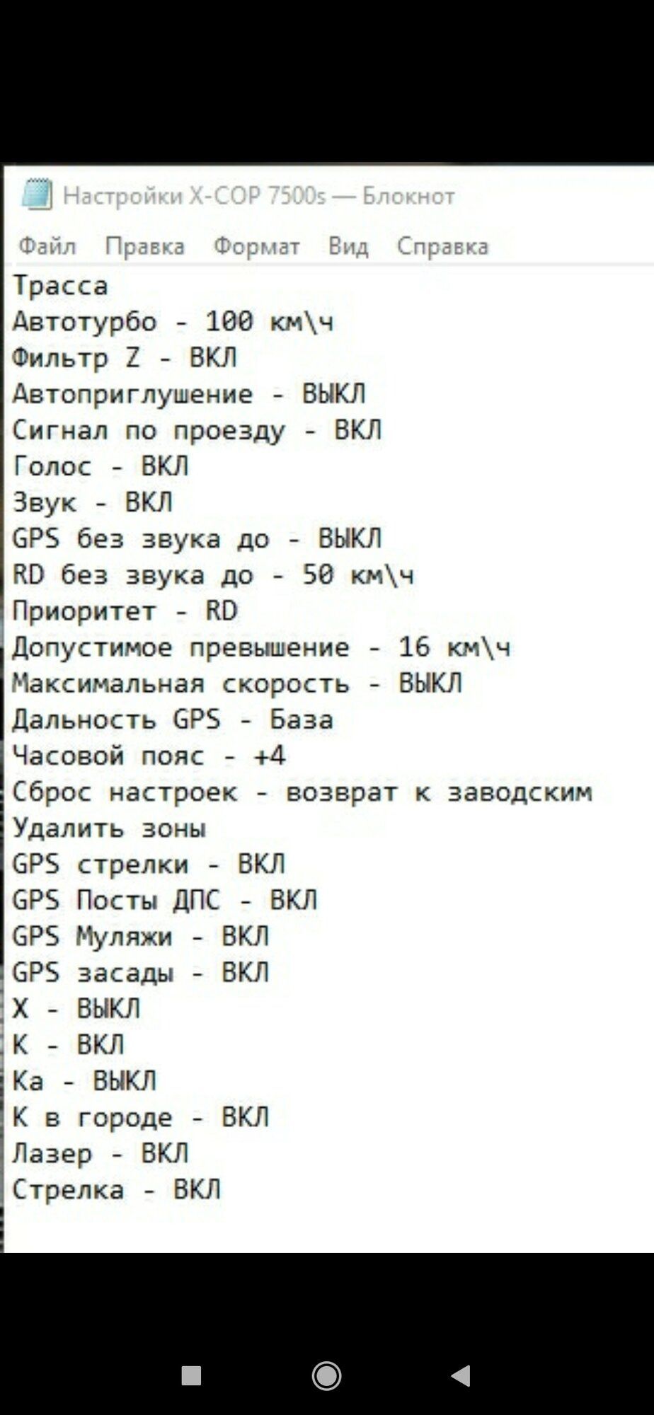

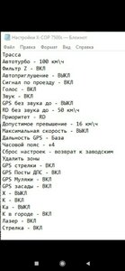

Как достал из коробки, работал тихо, потом нашел этот форум, почитал... Радар по дате 03.2020 изготовления. Читал что говорят идет из коробки на 24 прошивке., но я решил по новой прошивкой с сайта неолайна обновить. Сначала прошивку обновил, потом базу Европы и сверху базу России и стран СНГ.
После на форуме здесь настройки форумчане, вроде как оптимальны увидел и их установил на РД.
Все. Утром с братом поехали на рыбалку и в городе начало подпиликивать частенько, выехали на КАД и начался дурдом, прям очень часто что то там РД видел, выехали на Мурманскую трассу и тоже самое. Даже брат заметил что РД неугомонная стала какая то.
Может это настройки корявые ?

Я думаю как и в любом другом городе, полно этих источников. Но тем не менее я не думаю что он должен так постоянно "орать". Использовал как и рекомендуется, в городе - включал город, на трассе, КАД - включал трасса. На труба не ездил еще и x-cop еще не включал.
Думаю может зря трогал настройки, и вернуть все обратно...

В Питере и на КАД'е - режим "Город". Оповещения по базам GPS хватает вполне, ибо мобильных засад в черте города не видел уже давно. Как выезжаю из города - ставлю "трасса" с включённым Z- фильтром. Километров 50 от города - режим "турбо". Пока - ни одного штрафа, хотя "полетать" люблю.

В режиме "турбо" фильтр сигнатур сам вырубается вне зависимости от настроек. В режиме "трасса" держу его включённым, ибо заправки, ДМЗ и прочие круиз-контроли...
Настройки особо не менял. Скорость работы радарной части - 70, превышение скорости - +16, максимальная скорость - 160.
В настройки давно не лазил, уже и не помню, чего там и как... Прошивка стоит последняя, базы - с офсайта.
