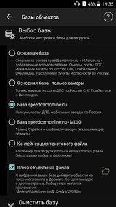

У меня стрелка стоит и постоянно твердит про засады. Базу такую наверное поставит+РД? Screenshot_2021-05-08-19-35-50.jpg
