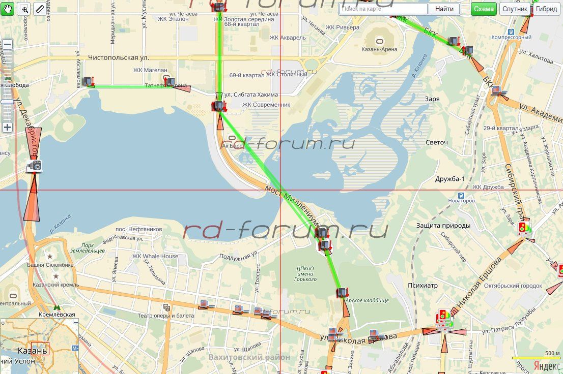

Я, чтоб у Вас не оставалось ощущения, что сам дурак, специально сегодня для Вас смоделировал участок из 3 КСС. Причем никаких "виртуальных мифических" точек. И он прямой. Вот такой.
3 подряд КСС. И снял видео
Надеюсь, после просмотра, Вы увидите, что тут виноваты не Вы, потому что что то не понимаете, не куратор Вашего региона. А виноват сам прибор... О чем я в той теме и сообщил :)

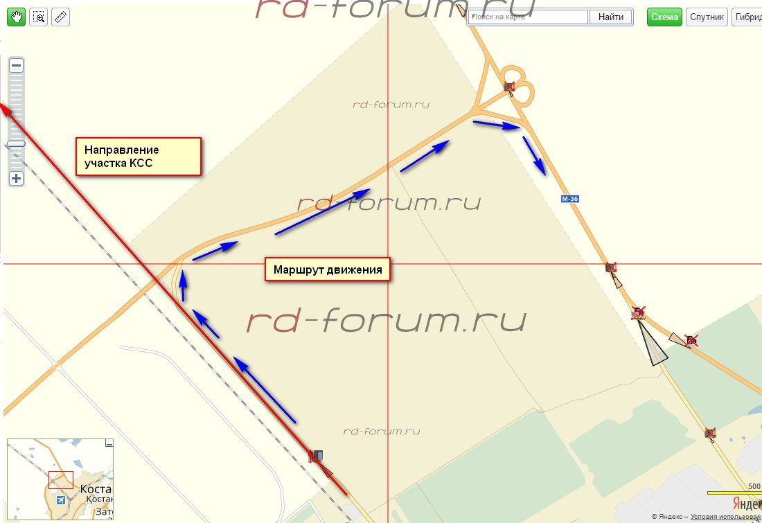

Итак еще один заезд. Участвовали ShoMe 900, Конкур 899+, Intego Platinum, TrendVision Drive 700, TrendVision 718 GP (регистратор).
Вот такой участок КСС
И вот такой маршрут
Смысл заезда-посмотреть как поведут себя приборы при уходе в сторону с длинного участка КСС.
Продолжение верхнего видео. Супра, Монако и уход с КСС

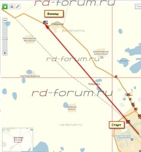

Поскольку инициатива имеет инициатора - сегодня удалось при помощи @Passerby (за что ему огромное спасибо!) проверить обработку 32км прямого смоделированного участка КСС на Sho-Me G1000Sig
Старт SpeedCamOnLine.ru | Rus | Просмотр
Финиш SpeedCamOnLine.ru | Rus | Просмотр
РД корректно оповестил о начале и конце участка, считал среднюю скорость (приблизительно совпала с данными вырезанного ролика с ВР)
На обратной дороги был запланирован участок с "изломами"
К сожалению для меня, всего лишь через 4 километра на плавном, но близком к 90 градусам повороте после деревни Репихово РД "сбросил" расчёт средней скорости и "проснулся" только на короткий момент перед финишной точкой.
