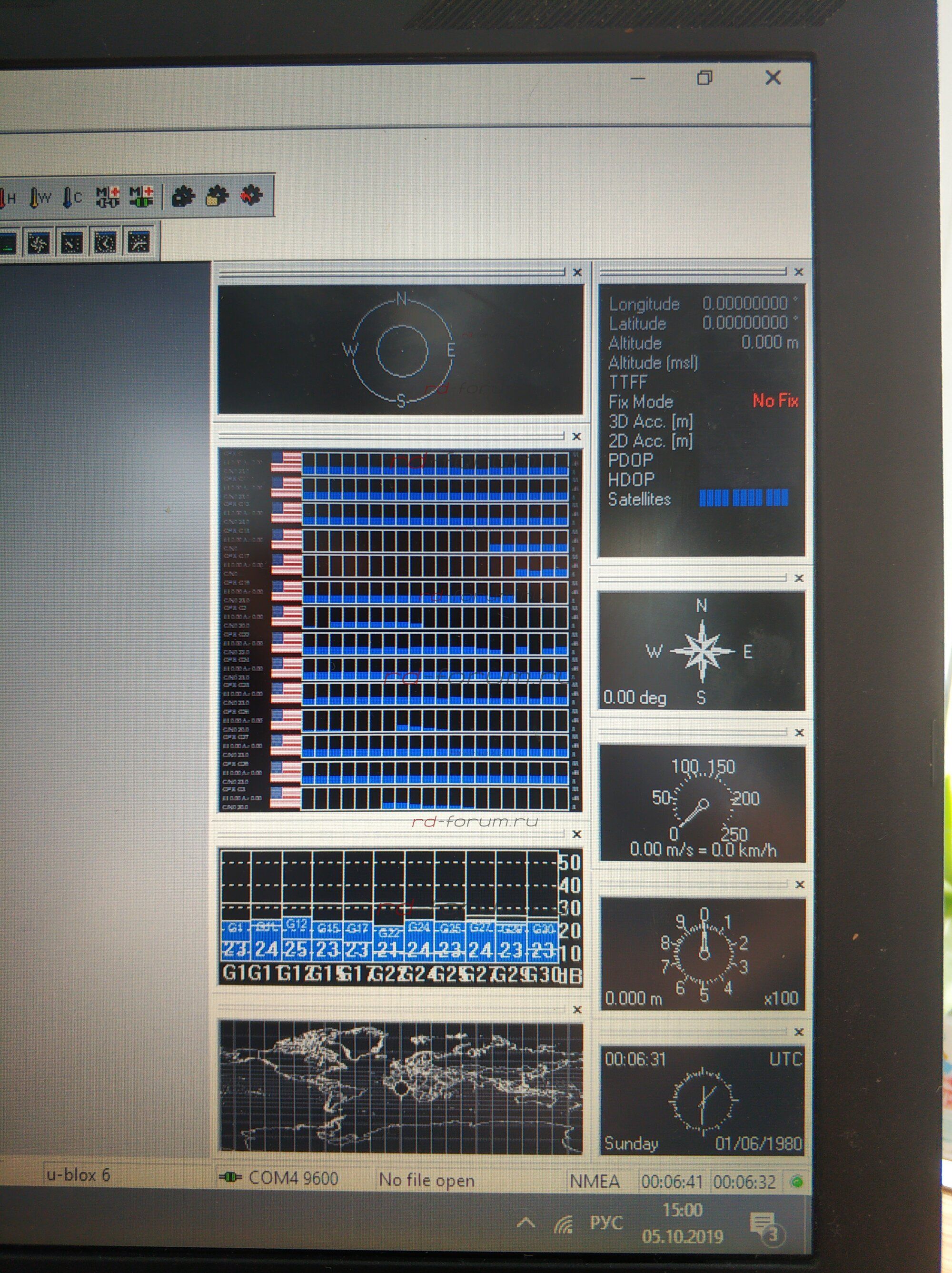

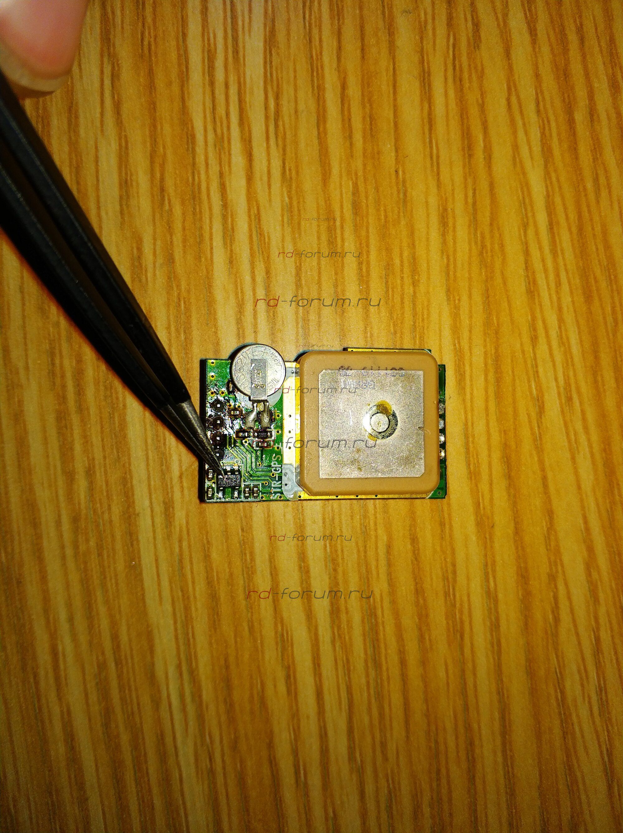

Предыстория как и у всех, не работает gps, зависает и тд. Вскрыл пациента, снял чип, подключил к u center через uart разъем черный провод GRD к черному, Rx разъема uart подключаем кTx гпс, Tx к Rx сответственно, в конце красный к красному, это питание, включаем соответствующий com port( методом подбора, или посмотреть в диспетчере приложений, к какому порту подключен uart) увидел такую картину, спутники есть но не подключается, время и координаты не показывает, далее заказал с Али новый модуль IMG_20191005_150040.jpg Screenshot_2019-10-14-12-08-56-738_com.alibaba.aliexpresshd.jpg Screenshot_2019-10-14-12-08-56-738_com.alibaba.aliexpresshd.jpg

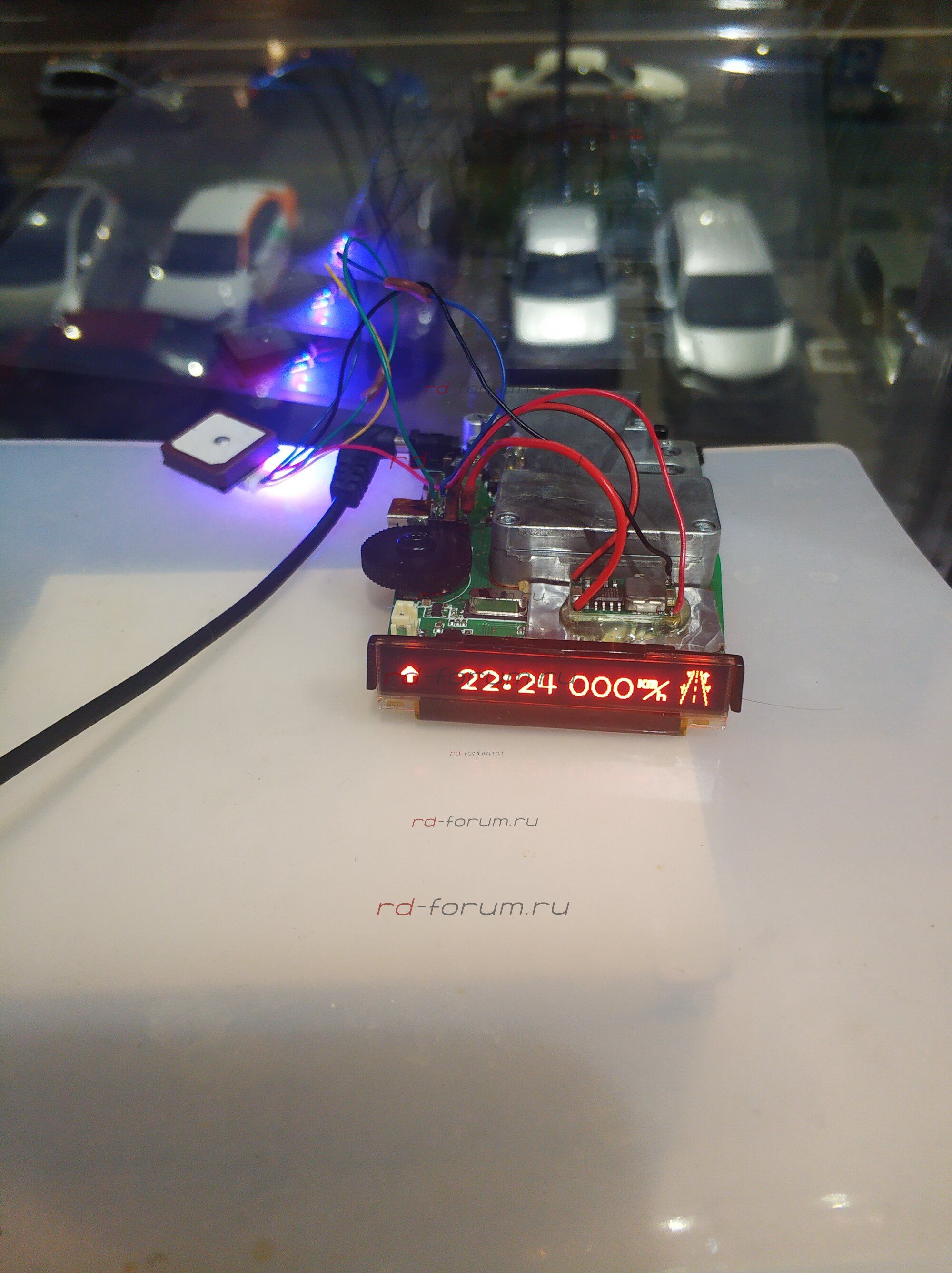

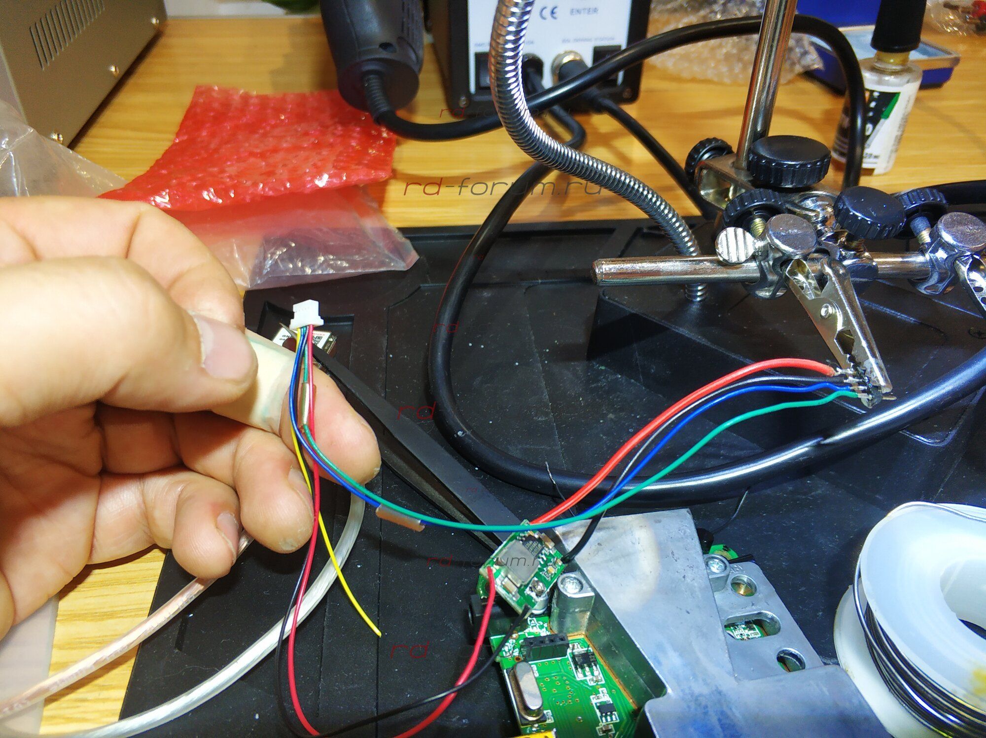

Далее так как на старый модуль подавалось 8В, а новый от3.3-5v купил Dc-Dc преобразователь с подстройкой за 75 руб, настроил на выход 4 В, подключение можно проследить по фото IMG_20191007_215242.jpg IMG_20191007_204124.jpg IMG_20191007_204958.jpg
Если словами, выпаял колодку со старого модуля и к нему подключался счёт проводов справа на лево
1 красный провод 8 вольт на вход +dс преобразователя
2 провод красно черный на вход - dc, пониженное напряжение с выхода dc подключаем к модулю гпс соответственно
3 синий с модуля
4 зелёный с модуля
У меня сразу не завелся, пришлось настроить через u center, настройки есть в теме неолайн
Приклеил с помощью термоклея, на плате при тесте было не более 45 градусов, как в жару не знаю, пока не потек.
Холодный запуск норм, как и было вроде, спутники не теряет в движении, не греется

Есть вариант дешевле, при первоначальной диагностике проверил питающее напряжение на чипе, оно было меньше нормы, около 2.5 В, виной был стабилизатор на плате gps, меня не устраивал долгий запуск старого чипа и частая потеря спутников, да и через некоторое время скорее всего опять придется менять стабилизатор, я пошел по вышеизложенному пути.
Кого все устраивает, то берём паяльник, а лучше термовоздушную станцию и меняем негодяя А241 на аналог ,LP2985AIM5-3.0, как это сделал однофорумчанин Олег SU,и прочитав его сообщение ради спортивного интереса тоже его поменял, все работает. Цена 39 руб IMG_20191103_212415.jpg

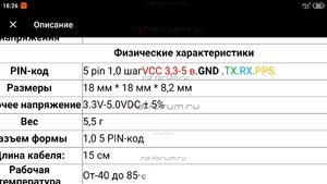

На входе/выходе платы РД- PWR,GRD,Tx,Rx как и на выходе gps модуля + PPc, где вы увидели работу по i2c, вот характеристики выводов модуля Screenshot_2019-10-23-18-26-28-274_com.alibaba.aliexpresshd.jpg
Жёлтый провод болтается без дела
