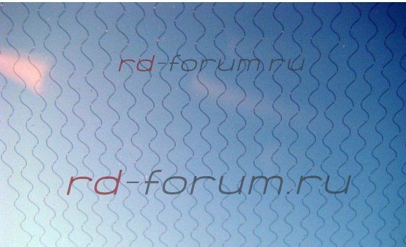

Что ж, буду знать, спасибо за инфу! Хотя, не совсем понятно, почему атермалка с металлом влияет на прием, а подогрев с тем же металлом нет.
Потому что в атермале металл в массе, а обогрев между нитями имеет расстояние. Возможно кто то и занимался вычислениями, на сколько сочетаются прогалы между нитями с длинной волны, но сдаётся мне, что ширина нити явно меньше длины волны, по этому радио сигнал огибает их и сходится сразу за нитью уже в салоне, перед рупором. (Перед глазами всплыла картинка из школьного учебника физики, где наглядно объясняли огибание волн. Там валун в воде и камень по меньше. Так вот создавая волну, было видно что камень меньшего размера, имел габариты меньше чем расстояние между запущенными волнами, по этому волны сходились за этим камнем и продолжали распространяться за этим камнем. А большой валун был больше объёмом чем расстояние между волнами. По этому волны разрывались и распространялись только слева и справа от валуна, оставляя гладкую поверхность за ним.)[DOUBLEPOST=1520748624][/DOUBLEPOST]Но вместе с этим, мне показалось что обогрев стекла может создавать дополнительные ложные сработки. Тут тоже нужно учесть свойства распространения радио сигнала. Сигнал гетеродина самого приёмника, может отражаться и попадать обратно в рупор как полезный сигнал. А когда перед рупором целая сетка из металлических нитей, это может не лучшим обращом сказаться на помехоустойчивости.
Это не утверждение, а предположение, которое нужно изучать и проверять.
