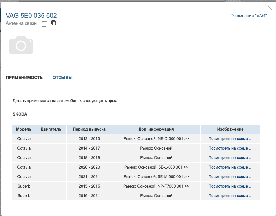

igorer, не советую больше к ним ездить, ну или если только поржать. Для примера парт-номер 5E0035502 VW AG, дальше сами разберетесь там не сложно. Ну и еще "поржать" модуль усиления может включать в себя GPS/GLONASS/GSM/UMTS.
Ну во первых этот модуль который Вы указали он исключительно для Шкоды я же про Туарег писал.
Ставится в задний бампер и не соединяется с GPS/Глонас антенной на крыше, используется для усиления связи GSM для телефона , который находится на беспроводной зарядке в нише и только в этом месте. Потому что зарядное устройство может сильно гасить уровень GSM сигнала своим телом. Это устройство повторяю только для ниши зарядки и не работает на весь салон авто. Я не исключаю что GPS тоже усиливается но это и не нужно но владельцы сего гаджета до сих пор не понимают что оно там усиливает . И еще раз повторяю установка его от лобового стекла не зависит , а только при наличии беспроводной зарядке в опции авто. Причем штатная навигация и антена GPS может вообще отсутствовать если клиент не заказывал штатную навигацию. Таким только глонасс вкручивают которая работает вообще автономно.
