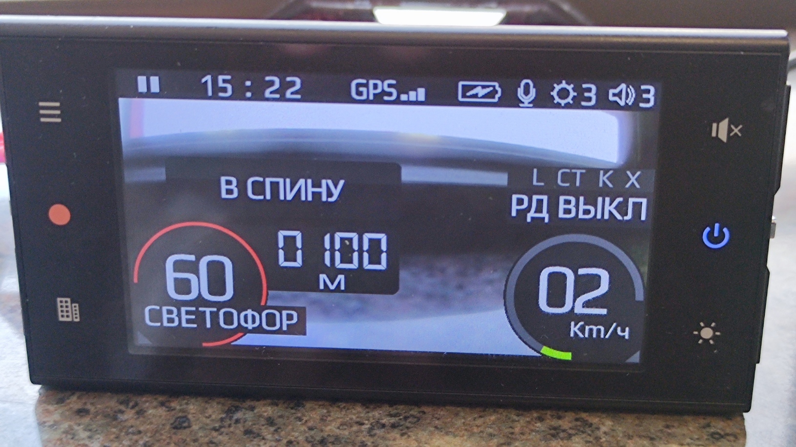

А вроде должна быть шкала уровня сигнала GPS в верхней строке на фото ? Или я что-то путаю ...
Aleks_7
27.10.2014
56
16
Россия
Silverstonе f1 s-bot
В пользовании было два данных аппарата, в верхней строке шкала есть, но при определенной работе аппарата ,я так понимаю при срабатывании детектора, шкала исчезает. Но это и с родным модулем такая работа...

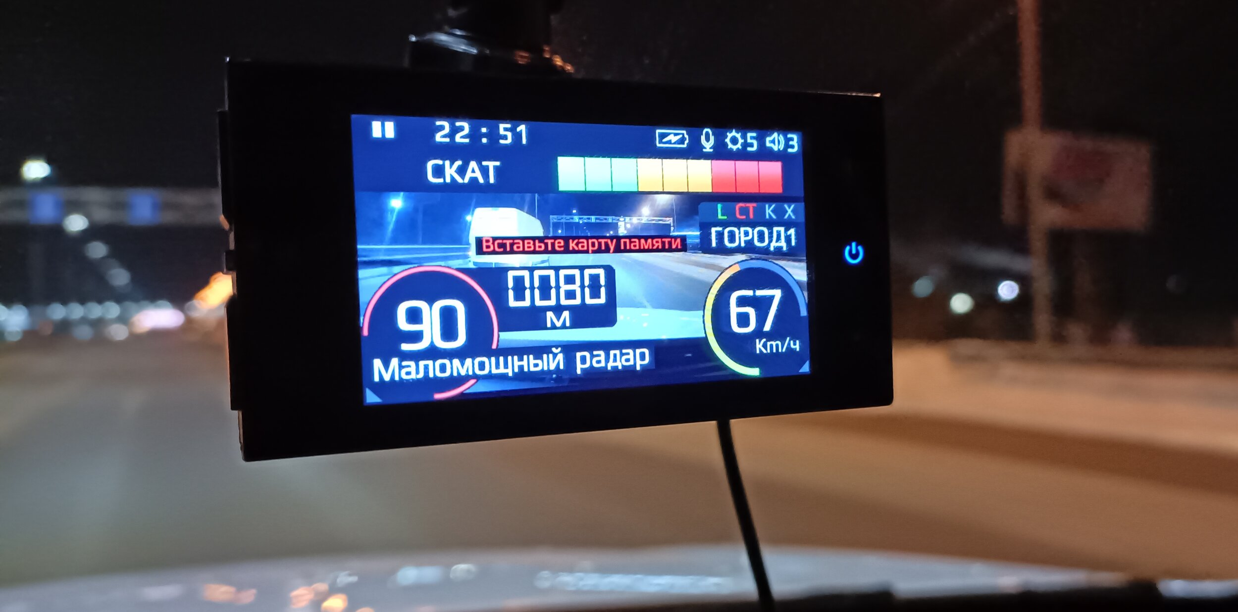

Я загрузил назад настройки по умолчанию и только установил скорость. Сейчас GPS поймал вроде. Но индикатор сигнала в верхней части экрана постоянно прыгает и красный светодиод постоянно моргает.

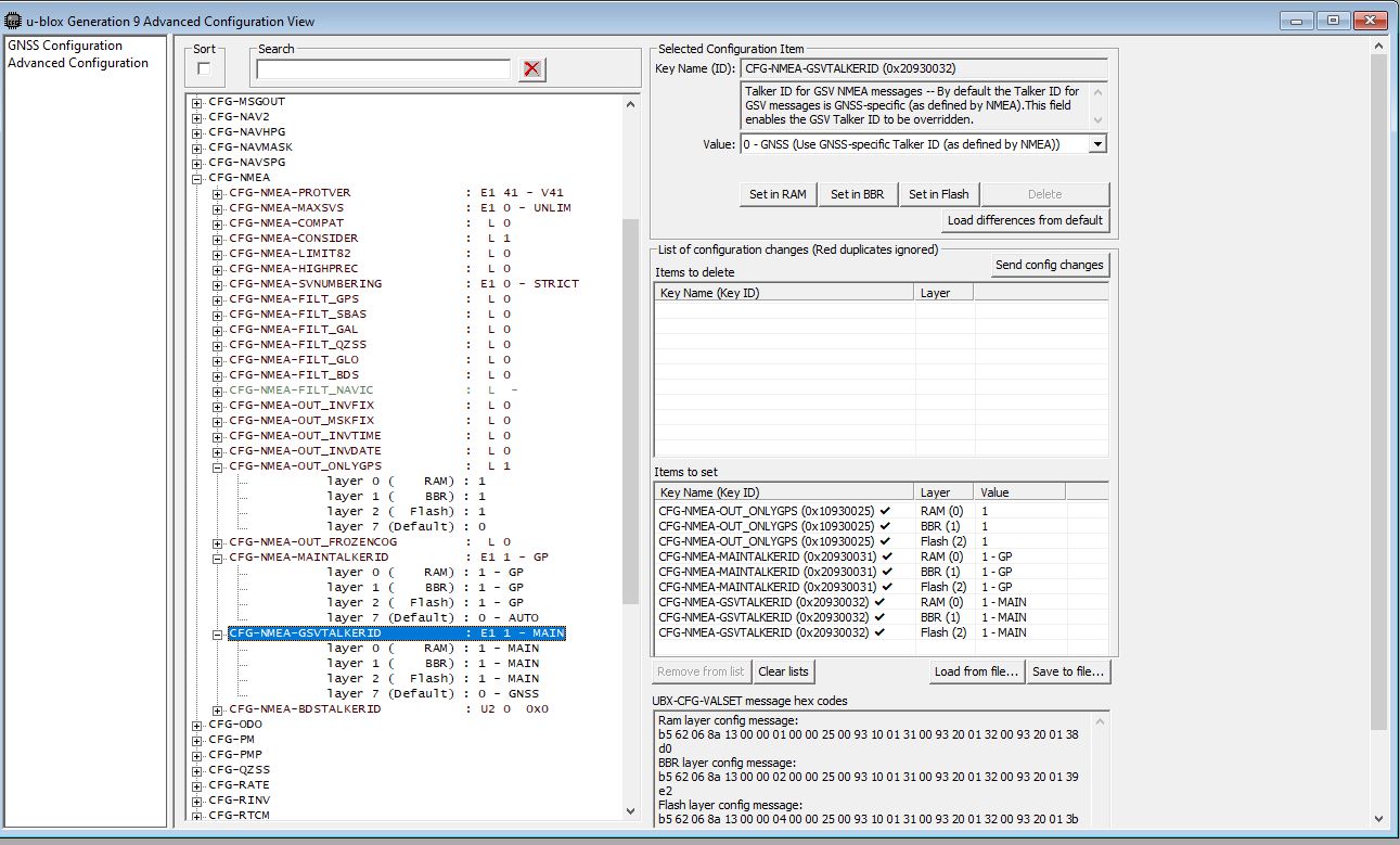

мне кажется что я понятно написал что меняли. смотрите под спойлерами.
а именно: надо выключить на выход все кроме гпс чтобы уложиться в 1.0 сек, ибо четыре группировки на 9600 передаются 1.3+ сек.
и отмаркировать все посылки признаком гпс GP вместо GN, ибо сильверы парсят что попало и как попало.
подозреваю что индикатор уровня сигнала привязан к параметру №3 в пакете G*GSA который отражает количество видимых спутников. только если передавать все групиировки передаются GNGSA, GPGSA, GBGSA, GAGSA - а там цифры разные, вот он и прыгает.
после перезагрузки конфига ранее сохранённого по моему вообще ничего делать не надо. оно уже запомнило.
на выходе должны остаться только:
$GPRMC
$GPVTG
$GPGGA
$GPGSA
$GPGSV
$GPGLL
так и в 1 сек уложится и индикатор прыгать не будет.

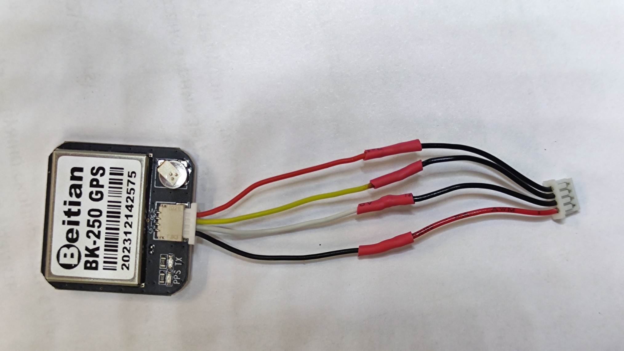

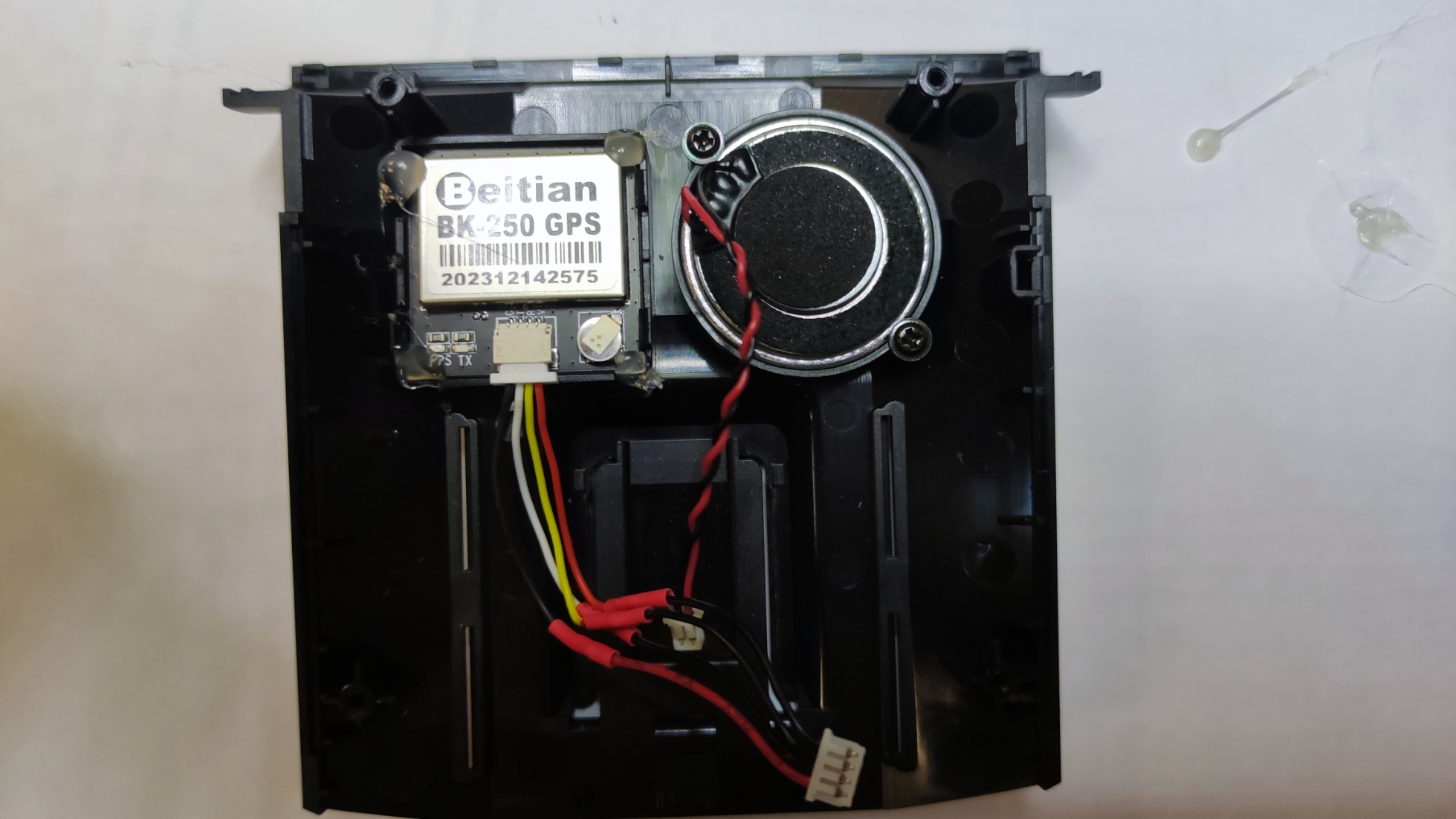

Модуль BK-250 действительно встаёт почти как родной довольно плотно, но я всё-равно подстраховался и капнул несколько капель из клеющего пистолета. Кабель сделан из родного и комплектного.
2 669
1 719
Фатальная наивность.
Температура "рупора" в радар-детекторах поднимается гораздо выше температуры плавления этого клея.
Честно, задолбался я после горе-чинителей отскребать клей. Больше за это вообще браться не буду, ибо времени уходит уйма. А клеем этим заливает всё, вообще всё. Например, "крутилку" в радар-детекторах (переменный резистор) потом приходится менять.
Но, Ваш аппарат... делайте, что считаете нужным. :)

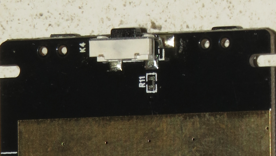

Подскажите пожалуйста, серебристые кнопки "включение записи" и "включения питания" являются механическими (микрики) или же сенсорными?
2 669
1 719
@Aleksandr-VP, механические. Сенсорных кнопок в этой модели нет.
И включается аппарат от короткого нажатия на кнопку, поэтому просто взяв его в руку... он включается, потому что когда за него берёшься - всегда попадаешь на кнопку включения.
Aleksandr-VP
30.01.2024
Свердловская обл
SilverStone F1 HYBRID S-BOT
Renault Megane II Ph1
регистратор достался в довесок к машине, поэтому не знаю как оно должно быть.
у меня похоже оба микрика умерли, так как при касании/попытке надавить ничего не происходит.
тогда как у всех других кнопок есть тактильное нажатие и дребезг.
значит буду вскрывать и менять микрики, может известен их типоразмер/модель?
2 669
1 719
@Aleksandr-VP, типоразмер/модель мне не известны. Внешне - такие же, как стоят в очень многих брелках от автосигнализаций.
