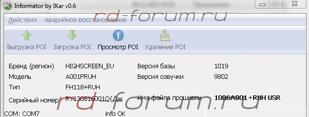

Спасибо за файлы с прошивками, в общем после танцев с бубнами, закинул прошивку на флешку (ранее ее переименуя) так как я пытался перепрошить вслепую, у меня не чего не выходило. Но в конце темы "Прошивка регистратора Highscreen BB Radar Plus, GPS-1920, FH118" было написано что он в поисковике в ключевых словах искал "вслепую". Решив так попробовать, побродив на форуме наткнулся на ветку,где в похожей ситуации, но другой регистратор пытались реанимировать вслупую. Но там чувак подключил все к HDMI и пытался все комбинацией кнопок (метдом тыка). У меня возможности HDMI нет, и я просто решил подобрать комбинацию.
В итоге с 1 раза угадал: запустил регистратор с картой
нажал <> далее p/mod далее dn далее up.
И О ЧУДО он перегрузился и все работает!!
